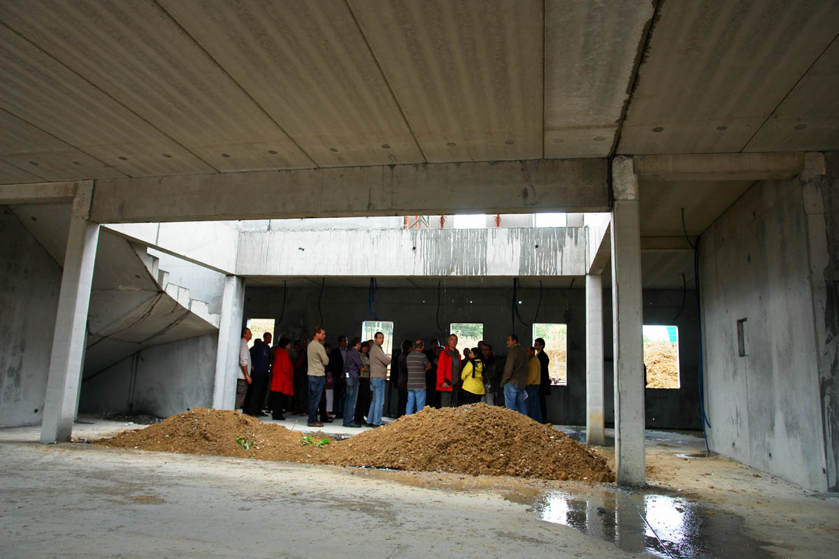

    pour la dalle = de type phonique ( loi de masse ) comme ici documents 7 et 8 , avec entrevous béton lein ou entrevous négatifs , dalle de compression béton épaisse , +chape de 8 cm désolidarisée sur kraft

    grosse différence et proportionnelle à la différence du poids au m2 entre plancher "ordinaire" et plancher "loi de masse "
    Plus un plancher a de masse , plus il accumule et déphase la chaleur et plus on a d'autonomie après deux~trois journées bien ensoleillées ..
    des entrevous béton normaux sont constituées d'alvéoles et l'air est un très mauvais accumulateur de chaleur
    voili voilou...

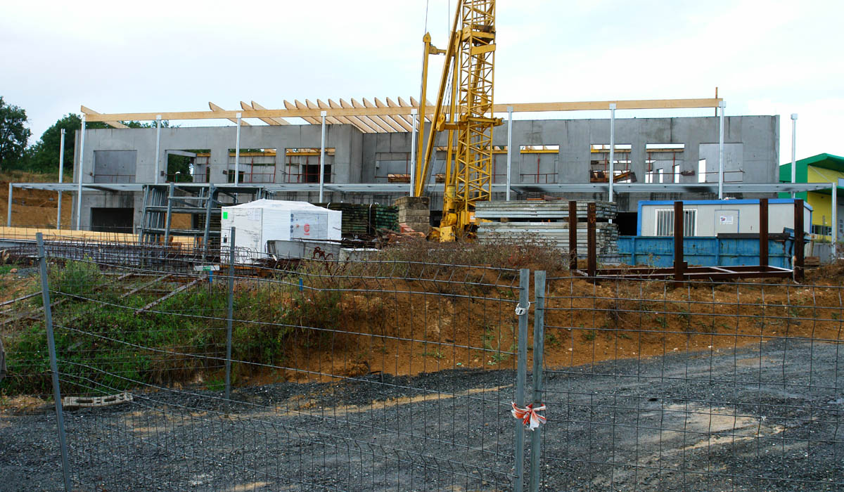

    je cite le siège de la TRIFYL , bâtiment bioclimatique , aux parois extérieures en béton de 25 cms +ITE et dalles+refends de 20 à 30 cms en béton vibré d'épaisseur , pour stocker les apports passifs par les baies vitrées en hiver ...
    http://forums.futura-sciences.com/at...-trifyl_2oejpg
    http://forums.futura-sciences.com/at...-trifyl_1oejpg
