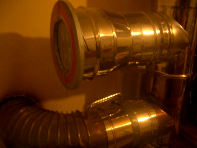

    Citation Envoyé par dedal Voir le message
    Pour mémoire (ou info) un modérateur de tirage est très différent d'une clé de tirage classique ou d'un clapet. Ceux-là ont comme effet de réduire la section donc le débit du conduit jusqu'à pouvoir le fermer complètement.
    Le modérateur, lui, laisse entrer de l'air ambiant dans le conduit, sitôt après le raccordement du poêle, par exemple, pour réguler mécaniquement la dépression qui va affecter la combustion. Mais le débit de sortie, lui, reste identique.
    La dépression du conduit est régulée par un simple volet gravitaire qui laisse entrer plus ou moins d'air ambiant, ce qui permet de faire fonctionner l'appareil de chauffage dans la plage de tirage pour laquelle il a été conçu et construit. Il en découle une stabilisation de la combustion, et pour le cas ou le tirage naturel de la cheminée est trop élevé, une combustion moins rapide du chargement de bois, une moindre usure de l'appareil, un fonctionnement au rendement nominal, etc...
    Un point important : ça peut donc éviter une perte inutile de calories par le conduit.
    Une idée de ce à quoi ça ressemble là. En bas, le raccordement des fumées (on aperçoit la poignée d'une clé de tirage classique, inutilisée) et au-dessus le modérateur.
  10. #7390
    Philou67
    Re : Retour d'expérience poêle de masse
    Je pense que l'intérêt du modérateur de tirage n'est pas tant dans le fait que le réglage s'effectue sans la main de l'homme (ou de la femme), mais plutôt dans le fait qu'il est réalisé à la bonne valeur, à tout moment. Là où la présence humaine doit être permanente et expérimentée, un dispositif simple le remplace (j'exagère sans doute).

    invite7b42e2bd
    Citation Envoyé par Philou67 Voir le message
    Je pense que l'intérêt du modérateur de tirage [...]
    j'exagère sans doute.
    Probablement pas.
    On sait qu'il faut tant de dépression dans la cheminée pour un tirage et un fonctionnement optimal du poêle - d'ailleurs les fabricants indiquent-ils quelque chose... ? - on règle l'incidence du contre-poids en conséquence et ensuite, ça roule, ou plutôt ça bascule tout seul... Si la cheminée en elle-même ou via des conditions météo ponctuelles présentent une dépression inférieure à la valeur souhaitée, ça ferme et priorité au poêle. Le plus souvent ce sera supérieur (si la cheminée a été correctement dimensionnée), hop! ça ouvre strictement de ce qu'il faut, par aspiration, pour compenser et conserver la dépression voulue sur le poêle.
    Tout simple, logique, à priori efficace, à l'opposé des systèmes complexes assistés, c'est d'ailleurs bien ce qui me séduit dans ce truc là
