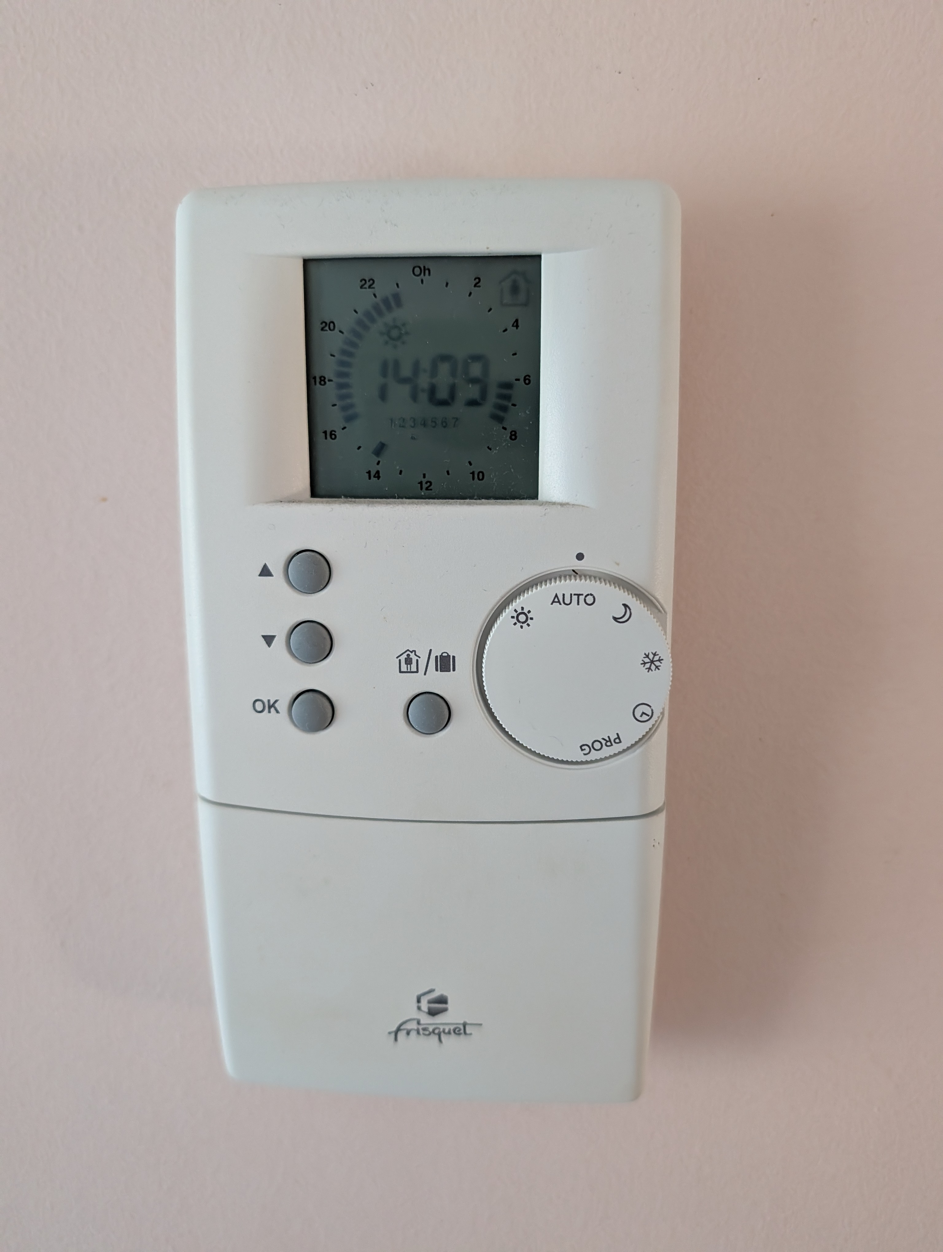

    Le satellite radio est en fait la «*télécommande*» de la chaudière Frisquet. C'est sur lui que s'effectue la programmation et le pilotage. Il inclut un capteur qui indique à la chaudière si la température souhaitée est atteinte.
    Donc dans mon idée, le fait de le monter à l'étage, permettra de régler la température pour l'étage uniquement indépendamment du salon/cuisine qui seront chauffés par le poële. En conséquence je modifierai la programmation pour que la chaudière s'enclenche moins souvent.

    Nous ne nous comprenons pas. La prise de température se fait bien sur la télécommande qui en effet communique par radio avec la chaudière !

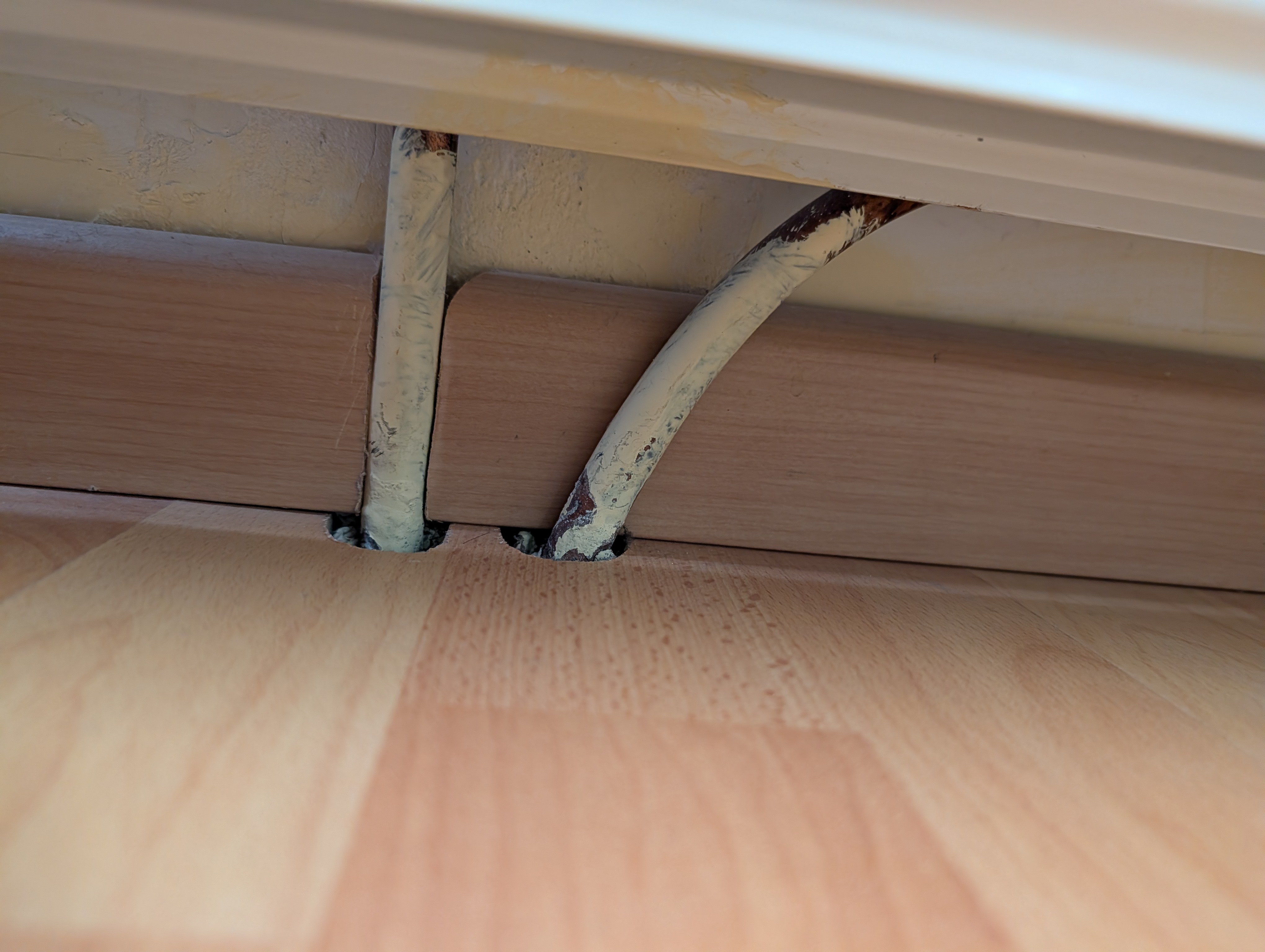

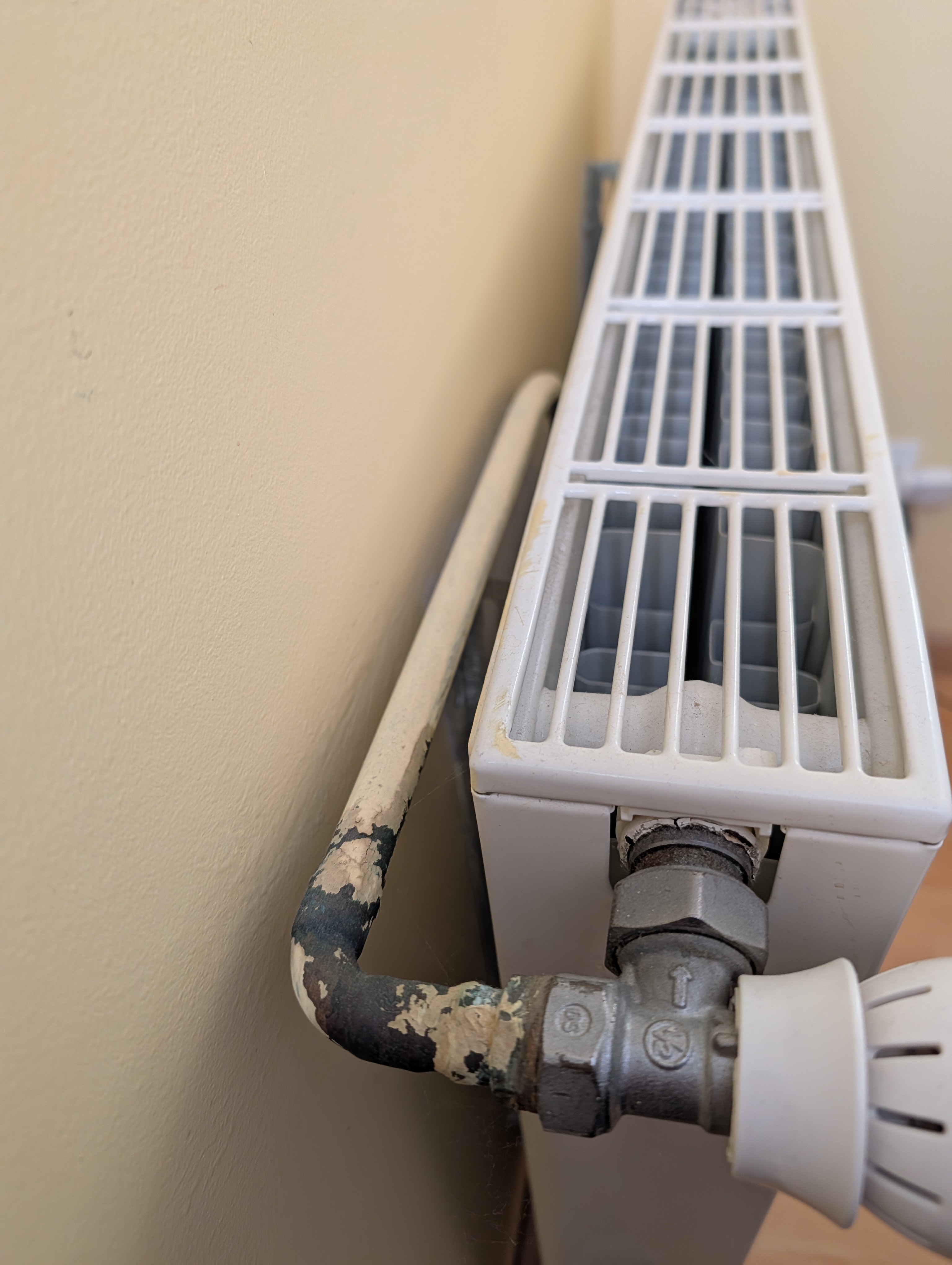

    Je pense être en bitube. Il y a 2 tuyaux par radiateur.

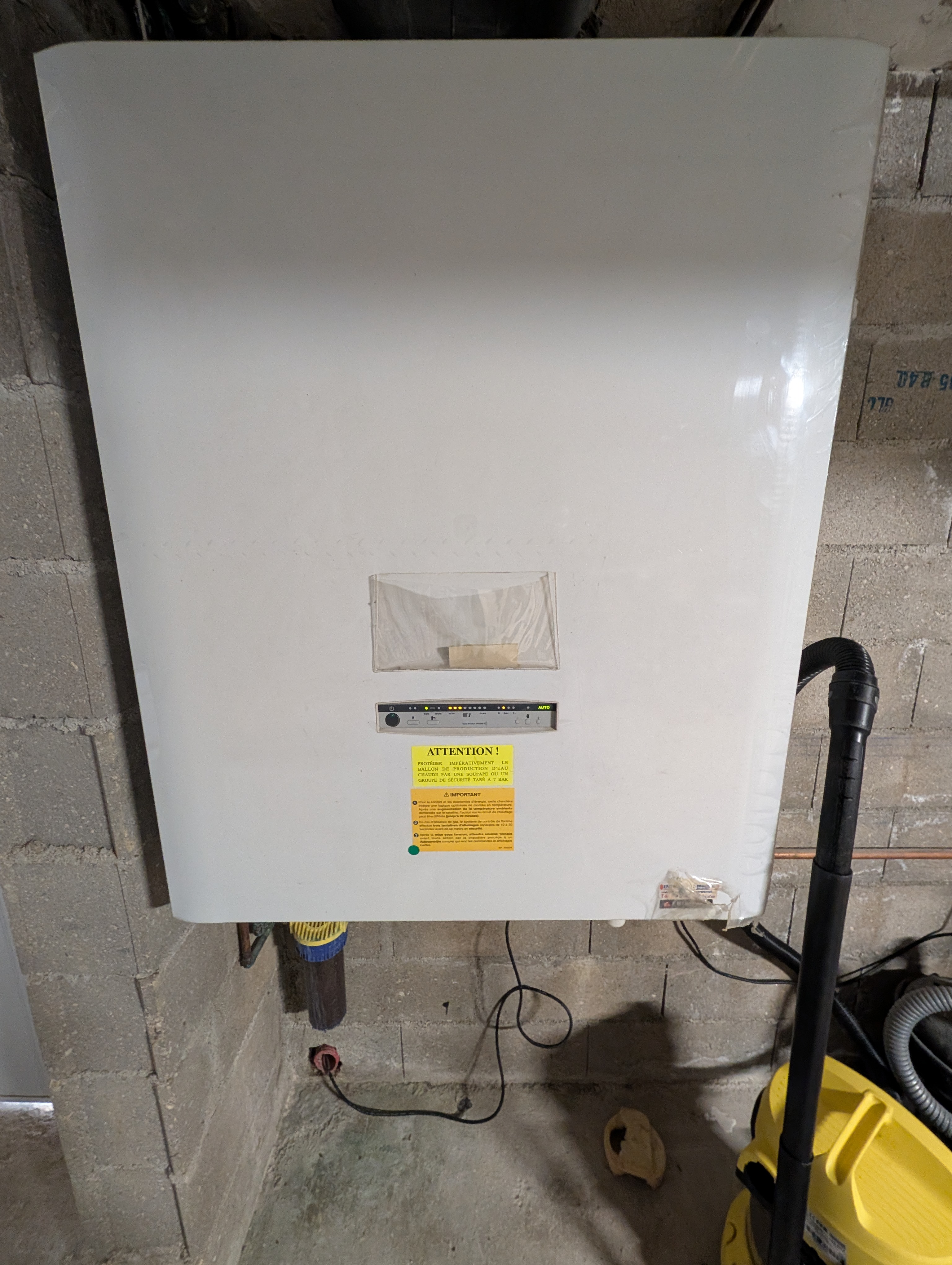

    La chaudière est une Frisquet Hydromotrix Evolution.
    Attention, même en monotube, il y a deux tuyaux par radiateur, un pour l'entrée, un pour la sortie.
    Il faut que tu regardes "sous" le radiateur (les tuyaux départ/retour sous généralement en dessous, le long de la plinthe ou bien sous le plancher si vide sanitaire). Y-a-t-il deux tuyaux en parallèle, un avec une dérivation qui va alimenter l'entrée du radiateur et l'autre tuyau la sortie du radiateur ?
    Cela ne peut pas être un Hydromotrix Evolution et avoir 20 ans. Ce modèle a commencé en 2008.
    Il faudrait la référence exacte de ta chaudière (photo de la plaque signalétique) et le modèle + photo de ton satellite. Eco Radio System ?

    Merci pour les photos.
    Pour les radiateurs, cela ne permet pas de s'assurer à 100% que c'est du bitube. Il faudrait pouvoir voir sous le plancher. Mais la tête sur le robinet semblant être de type thermostatique, cela doit être du bitube.
    Pour t'en assurer, ferme complètement un radiateur et assure toi que ceux situés après (plus loin de la chaudière que celui que tu as fermé) continuent de chauffer.
    Ou, dans ton cas, pour simuler ton futur fonctionnement, ferme tous tes radiateurs du RdC et assure toi que tu as toujours du chauffage à l'étage.

    Pour la régulation, les récents Eco Radio Système sont de classe V, donc modulant selon température intérieure avec régulation par modulation de puissance mais je n'ai pas pu confirmer que cela était déjà le cas sur ta version (à priori de 2008)
