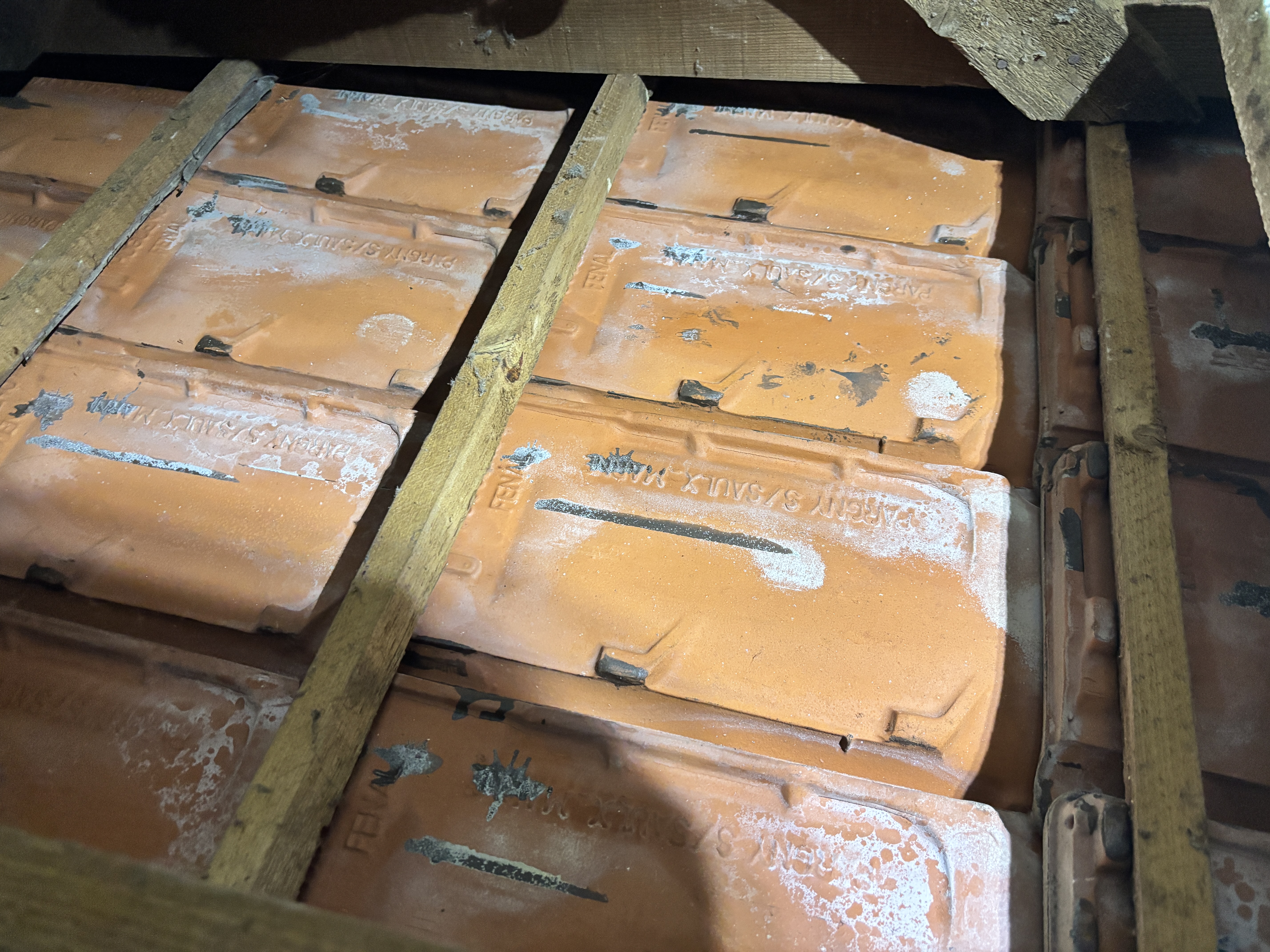

    En cours d'achat sur une maison mais j'ai un doute sur les tuiles due à ces traces blanches sous les tuiles
    Maison de 1972
    Le bois de charpente sont bien secs

    La dernière photo montre une tuile à remplacer (fissurée) et d'autres à repositionner correctement car les talons de certaines tuiles posent mal (très peu et de travers et idem sur d'autres photos), ce versant de la dernière photo est-il très pentu ?

    Le toit n étant pas isolé, c est peut être de la condensation en hiver
    Re : Avis sur tache blanche sous tuiles

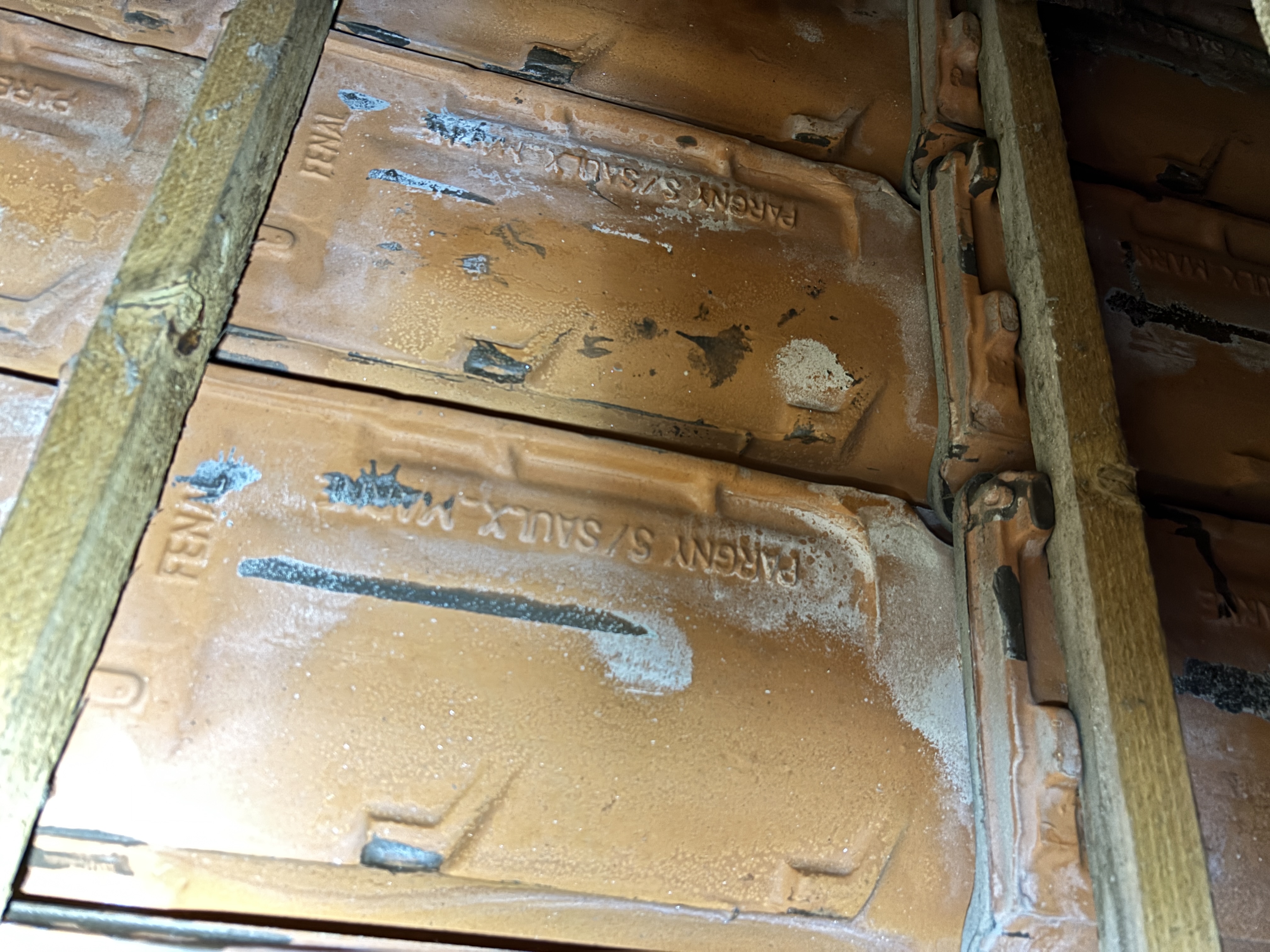

    Bonjour, Si c'était de la condensation....ce serait de...l'eau.
    C'est certainement plus ou moins de consistance...poudreuse.
    En fait une sorte de "champignon" minuscule
    Certaines tuiles sont probablement ...poreuses....

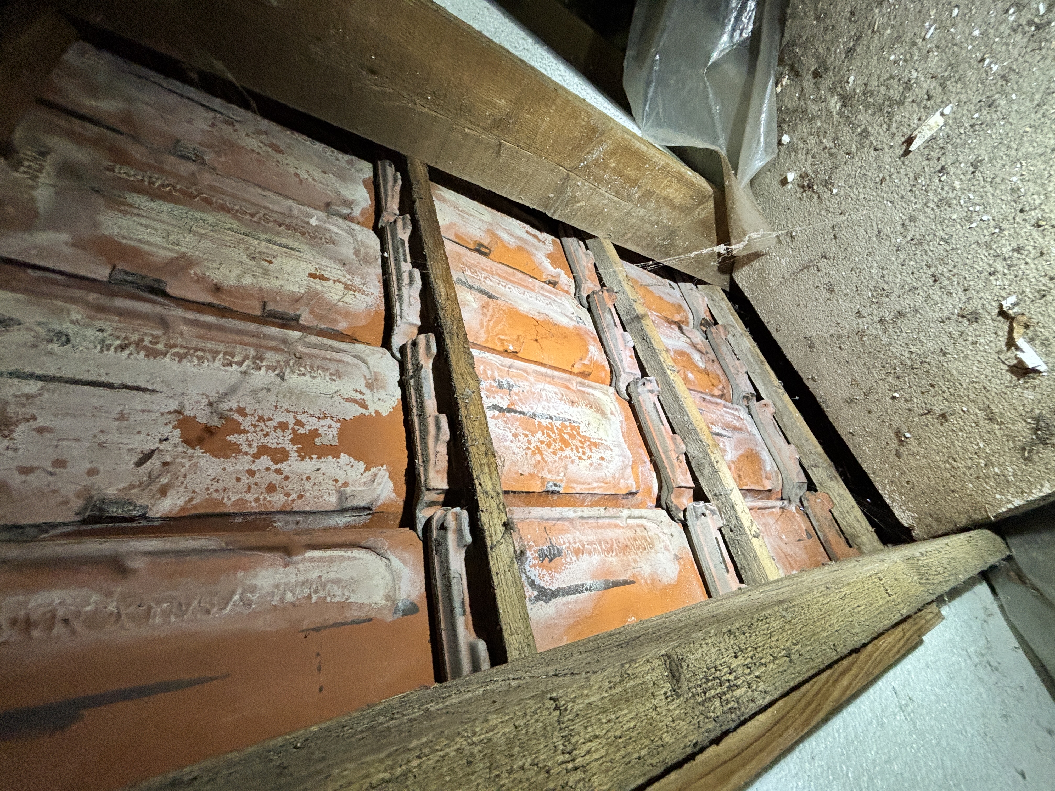

    Merci pour votre réponse
    Oui voyez vous une tuile fissurée ?
    Certaines à repositionnées oui en effet.
    C'est surement du 60*, ça ressemble pas à du 45*
    diablojeje91
    Tout s'enlève en passant la main.
    poreuses = HS et donc à changer ?

    C'est bien ce que j'ai fais avant mais il y a tellement d'avis différents
    Certains donnent des tuiles poreuses et d'autre personne donnent un phénomène normal dû à la condensation qui précipite certains minéraux présents dans une tuile qui peut être beaucoup plus marqué sur des tuiles de 40 ou 50 ans et surtout en sous-face des toitures mal ventilée (Exactement mon cas

    Une telle toiture, ne peut pas être mal ventilée car entre les tuiles il y a des jeux de quelques dixièmes de millimètres.
    Pour s'en rendre compte, il suffit de monter dans le grenier un jour où il y a un peu de vent. On se rend vite compte que l'air circule.

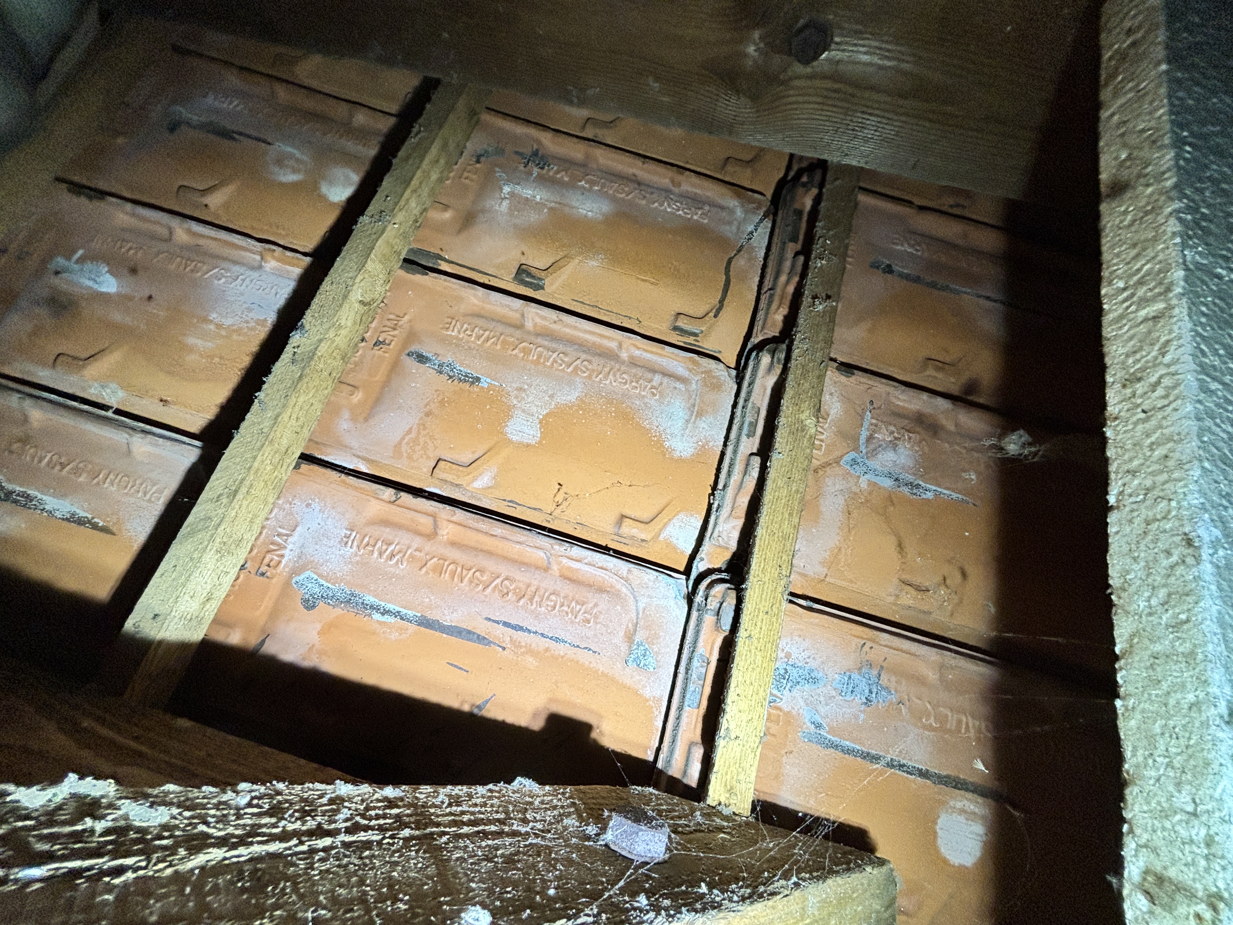

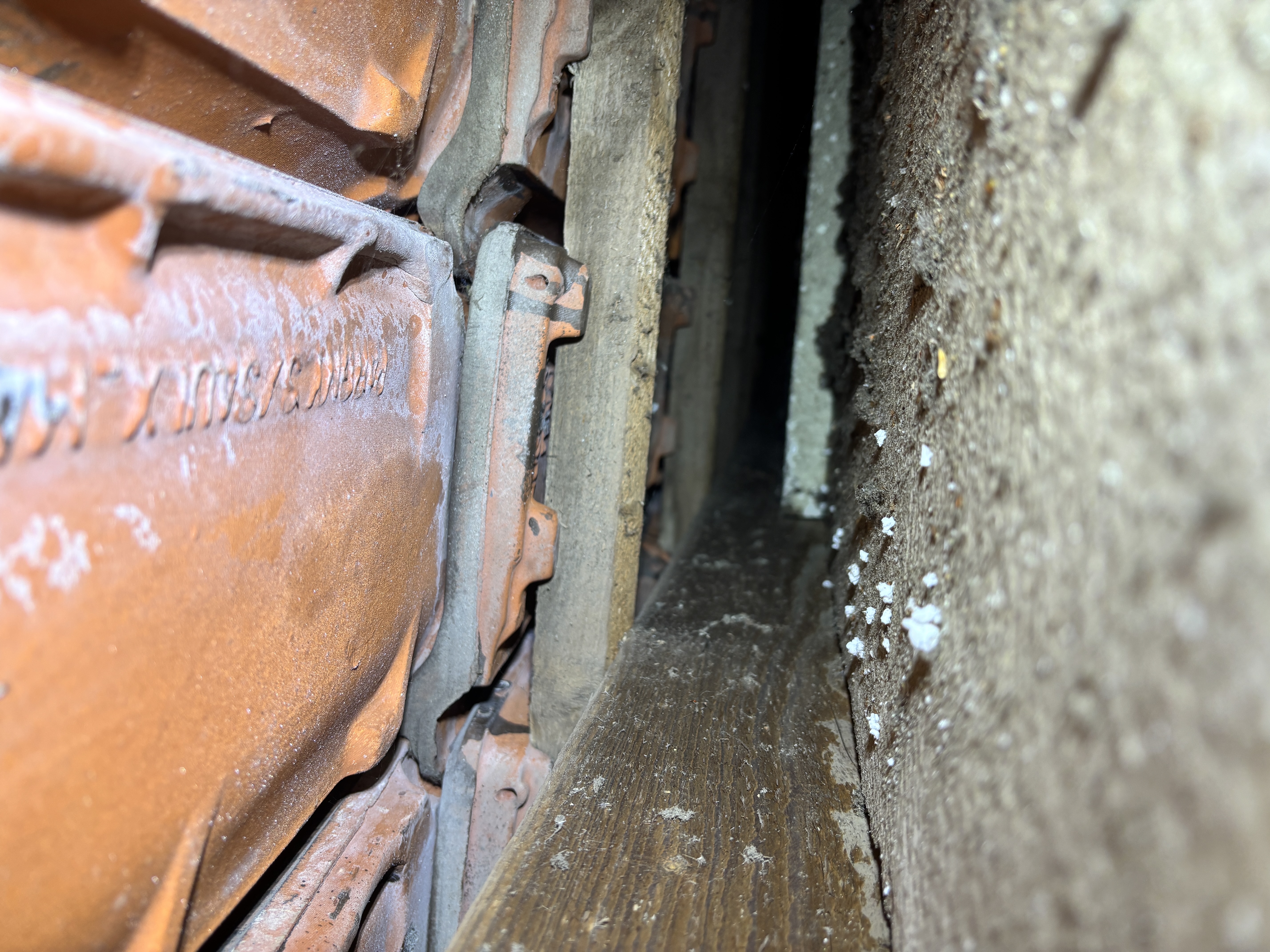

    objection: sur l'image img3180, en bas à droite, collée contre le plan des tuiles.... je vois une plaque de polystyrène expansé blanc....
    il y a peut-être existé une tentative d'isolation par des plaques de polystyrène placées juste au contact du plan des tuiles.... donc mal ventilées?
    et une réflexion méchante: ces tuiles posées pas bien droit, pas bien jointives... ça me fait penser à un épisode de tempête, des tuiles envolées... et ensuite la réparation du toit approximative faite par un petit rigolo.....

    Les tuiles neuves ont des jeux entre elles. Et ce n'est parce qu'elles sont vieilles qu'elles sont poreuses.

    Faites un zoom sur la dernière photo et regardez bien en bas du coté droit, c'est tout fissuré.

    Je confirme qu'il y a eu tentative d'isolation
    Je trouve aussi que certaines pattes sont limites portante sur le bois mais je ne suis pas couvreur

    J'ai vue la sorte de fissure noire, c'est bien cela ?
    Cela veux dire remplacement ou risque de fuite très proche

    Cliquez sur le lien puis cliquez sur l'image ouverte pour forcer le zoom et allez en bas à droite en remontant lentement.
    https://forums.futura-sciences.com/a...s-img_3180.jpg
    Il y a déjà du boulot pour repositionner les tuilles correctement et remplacer celles qui sont fissurées ou cassées et puis isoler.

    La trace noire ne ressemble pas à une fissure, car il y a des traces blanches sur cette partie, une fissure ne serait pas aussi large
