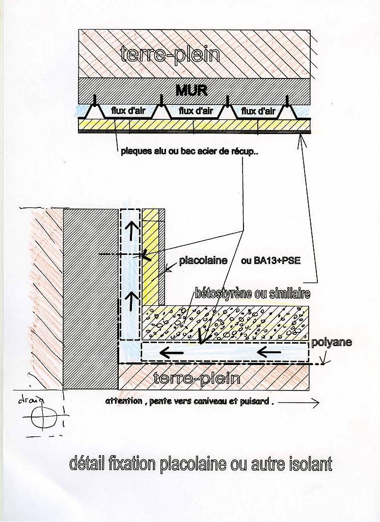

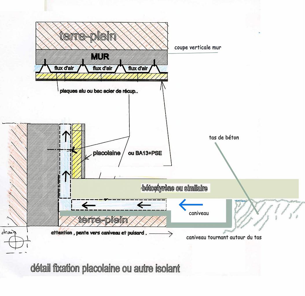

  7. #907
    herakles
    Animateur Habitat
    Re : Puits canadien ?
    Pour info je n'ai pas prévu de VS mais un hérisson.
    excellent cela = si vous disposiez TOUS les tuyaux grès en boucle de tikelman sous la maison à 2.00m de profondeur , vous aurez un puits canadien efficace qui pourra même être "boosté" par un capteur à air dès le début de l'automne : vous récupérez ensuite les calories en hiver ...
    voir la disccussion "stockage intersaisonnier : tunnels à galets " , c'est le même principe ; remplacez "tunnel" par 2 ou 3 tubes de grès ..

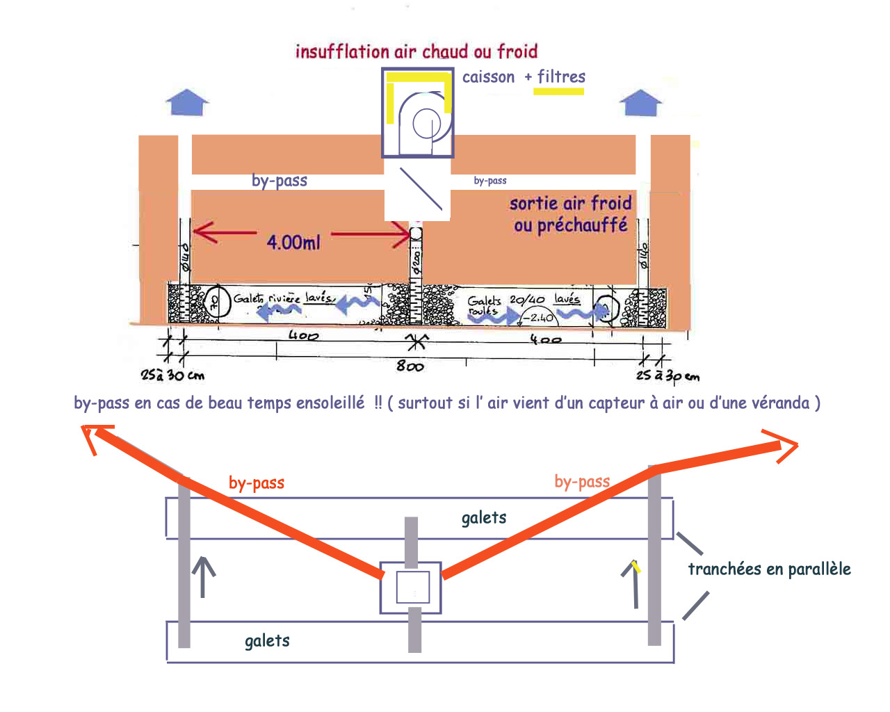

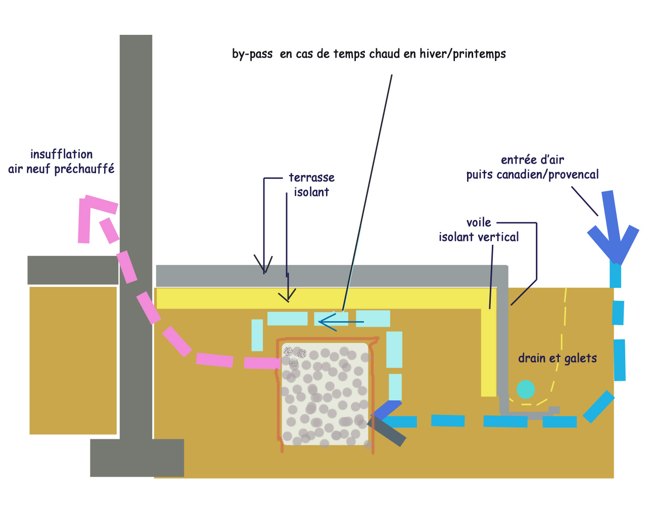

  8. #908
    invite66a5071e
    Bonjour Herakles,
    Dans les tunnels à galets on souffle de l'air chauds sur des galets qui se réchauffent pis qui diffusent cette chaleur autour d'eux et qui finalement chauffent les 1 à 1,5 m de terre qui sont au dessus.
    EN remplacant les galets par 2 ou 3 tubes, comment la chaleur se transmet au 2 m de terre qui les surplombent. La majorité de l'air chaud va suivre le tube et remonter vers la maison sans chauffer le hérisson ?
    Ou bien le ventilateur est nettement moins puissant que pour les tunnels à galets et l'air circulent à très, très faible vitesse et communique alors sa chaleur à la masse environnante ?
    Est ce que tunnel à galets et tubes sont équivalents ou l'un des 2 systèmes est plus efficace que l'autre (si oui, pourquoi ?) ?

  9. #909
    herakles
    Animateur Habitat
    tu n'as pas vu le magnifique dessin de Joanet ???(dans le fil "stockage intersaisonnier ..." ou encore la photo visible sur la doc de www.euroceramic.fr , rubrique "puits canadien"
    il faudrait 4 à 6 tubes pour avoir la même performance qu'un tunnel , car la masse des galets capte immédiatement les calories pendant la journée de chauffe , et une fois le soleil couché , ces galets surchauffés retransmettent leur chaleur par conduction vers la terre ..
    tu as bien vu en effet , dans le cas des tuyaux , il faut mieux que l'air circule entre 1 et 2 m/s pour qu'il ait le temps de se refroidir au contact des parois = cependant des essais ont montré la limite= la terre s'échauffant un peu plus vite qu'avec les galets en milieu de journée , il y a moins d'échange de l'air vers la terre chaude , et le retour d'air est trop chaud vers les capteurs= petite baisse de performance.. .
    les rapports d'essais que j'ai pu lire à l'époque faisaient état de ce phénomène à partir d'une certaine puissance des capteurs à air .
