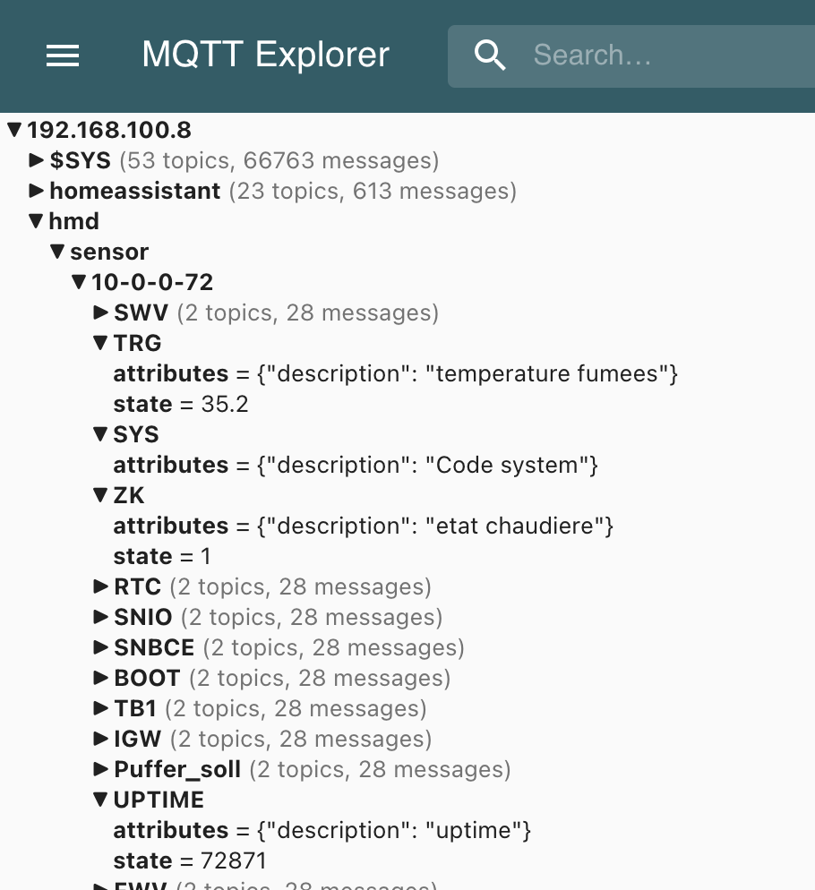

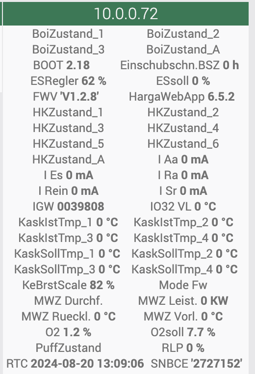

    Bonjour à tous, j'ai profité de l'été pour finir mon projet de pilotage complet de ma NanoPK.
    Vous le trouverez ici: https://github.com/hlehoux2021/MyHargassner
    Je peux piloter le Mode chaudière, le Mode Zone1 et Zone2, et les températures de jour et de réduit.
    la chaudière peut apparaître dans Jeedom ou dans Home Assistant avec MQTT discovery.
    Voici une copie d'écran dans jeedom:
    Nom : Capture d’écran 2025-08-25 à 16.51.03.png
Affichages : 409
Taille : 202,1 Ko
    Citation Envoyé par hlehoux Voir le message
    Bonjour, j'ai profité de l'été pour avancer sur mon projet (lien) d'exposer ma NanoPK à ma domotique.
    j'ai un programme *très* expérimental qui est opérationnel, j'expose enfin ma nanopk via le protocole MQTT:
    Pièce jointe 498807
    et grâce au plugin MQTT Discovery de jeedom, je l'ai aussi dans jeedom
    Pièce jointe 498808
    je vais essayer d'intercepter un ordre d'action sur la chaudière maintenant
    https://forums.futura-sciences.com/h...ml#post7156956
