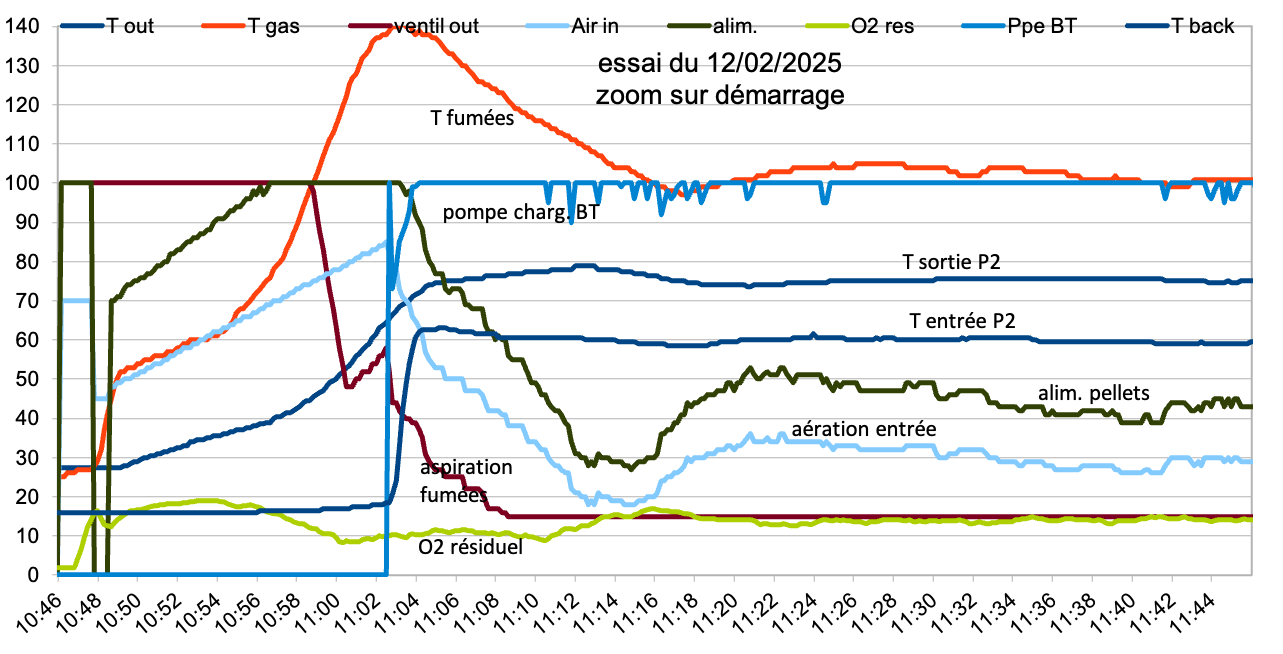

    Si je reprends le suivi de démarrage de ma P2 le 12/02/2025, voilà ce que j'ai écrit (les mots soulignés sont des messages visibles à l'écran):
    10:46:09 phase “mise en température”, durée 95 s, air in=70%, fumées out=100%, alim=100%, allumeur=On, les gaz résiduels sont aspirés en sortie, le foyer se remplit de granulés au débit de 100%, la sonde O2 est en chauffe
    10:47:49 , phase “préchauffage”, durée 120 s, air in=45%, fumées out=100%, alim=0%, allumeur=On, T sortie allumeur monte progressivement et allume les granulés du foyer, T gaz augmente rapidement à partir de 10:47:59
    10:48:39 T fumées > T eau sortie +15°C, l’allumage est réussi, la chaudière passe en mode "chauffage" via une rampe de montée "Rampe de montée" : alim et air in sont asservies linéairement à T gaz, aspir. Fumées = 100% et allumeur= Off,
    10:56:39 alim=100% puis reste à 100% tandis que l'aération poursuit la rampe avec la même pente
    10:58:49 T gaz=100°C, ce qui déclenche la chute de aspir. Fumées à 40%, c'est à dire la fin de la rampe de montée, alim et Air_in restent dépendantes de T gaz
    11:02:39 T out>65°C, la pompe chargement BT = ON, 100% brièvement puis 50%, début de production de chaleur utile, Démarrage de régulation de T entrée chaudière (consigne de 60°C) en fermant la vanne 3 voies mitigeuse (retour et sortie P2)
    La phase "Rampe de montée" est terminée, la régulation de T out se met en place (boucle principale de régulation de T sortie chaudière à 75°C via alim, boucle secondaire de régulation de l'aération avec consigne de O2 résiduel via air in
    Quand T out=71°C soit 4°C au-dessous de la consigne 75°C, la pompe de chargement BT accélérer à 100%, aspir. Fumées out descend à 50% puis à 15% (consigne après démarrage)
    11:03:19 Alim commence sa descente en partant de 100% jusqu’à 30% avant de remonter vers 45%
    11:05:29 T out=75°C, la consigne est atteinte, la pompe de chargement BT est à 100%, Mais alim ne descend pas assez vite, aussi T out atteint 79°C à 11:11:59
    11:20:59 T out reste dans l'intervalle de 1°C d'écart maximum par rapport à la consigne de 75°C

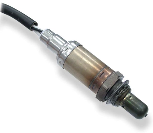

    Sinon une autre question qui a aucun rapport,ce matin la chaudière c' est arrêté avec comme message: l' analyse par la sonde a détecté une erreur, un court circuit, une interruption, une erreur de sonde. Remède: vérifier le câble, vérifier la sonde et remplacer si nécessaire.
    Est ce que la sonde a large bande, c' est la sonde a oxygène? Il y a 2 sondes à la sortie des fumées, lorsque l' on démonte le tuyau de "poêle". La fine en travers que je pense être la sonde à oxygène et une plus grosse qui dépasse très peu.
    Pour l instant, ça marche, après effacement du message d' erreur.

    Sinon une autre question qui a aucun rapport, ce matin la chaudière c' est arrêté avec comme message: l' analyse par la sonde a détecté une erreur, un court circuit, une interruption, une erreur de sonde. Remède: vérifier le câble, vérifier la sonde et remplacer si nécessaire.
    Pourquoi quand je fais répondre, mon message ne se colle pas à la suite du message auquel je réponds?
    La sonde en question, c'est la sonde d'oxygène résiduel. Sur la sortie des fumées, c'est la sonde de gros diamètre, celle de petit diamètre c'est la sonde de température des fumées. Il faut en effet vérifier que le connecteur sur la carte est bien emboîté et que chacun des fils est bien engagé et fixé dans le connecteur. Enfin il faut vérifier sur tout le parcours que le câble n'est pas endommagé.
    Pour que le message auquel tu réponds soit affiché il faut cliquer sur "répondre avec citation.
  19. #6349
    herve78500
    Re : Partages d'informations sur chaudières Fröling
    Citation Envoyé par papoune Voir le message
    Donc j'en suis toujours au même point, il m a juste rassuré en me disant que ma P2 était toujours réparable, jusqu'à présent je me débrouillais pour mes pannes, mais là je ne comprends pas pourquoi ma vis sans fin fonctionne au démarrage de la chaudière et ensuite elle ne prend plus de granulés, et que ma chaudière s'arrête arrivé à 65degrés.
    Il faut que tu observes plus précisément ce qui se passe. Je te suggère de noter précisément l'heure à laquelle la chaudière démarre et ensuite de vérifier et noter ce qui se passe, ainsi que le ou les messages affichés sur l'écran. Aide-toi de mon message 6343 pour bien comprendre.
    Pour commencer, il te faut passer en mode service pour avoir l'affichage maximum. Tout en bas du menu principal, quand s'affiche "utilisateur ?", taper Enter (ou Eingabe) et descendre jusqu'à -7 puis taper Enter.
    Tu as alors l'affichage détaillé de ce qui se passe. Tu peux en permanence parcourir tout le menu pour repérer ce qui se produit.
    Dans la première phase "mise en température" qui dure 95 secondes (modifiable),en parcourant le menu tu devrais voir affiché "ventil. air combustion 70%", "démar. ventil. 100%", "alim. 100%".
    De plus, tu entends l'allumeur marcher, de même que l'aspiration des fumées qui est au maximum. Cette phase sert à remplir le foyer de granulés et à ventiler la chambre de combustion. La vis est en marche permanente, tu vois tourner l'axe de la vanne écluse.
    Après ces 95 s, la première ligne du l'afficheur indique
    “préchauffage”, durée 120 s (modifiable)
    En parcourant le menu tu verras "ventil. air combustion 45%", "démar.ventil. 100%", "alim. 0%". La sonde à oxygène commence son chauffage et il lui faut 1 à 2 minutes avant d'être opérationnelle, tu verras alors l'affichage "O2 résiduel" monter jusqu'à 18 ou 20% (l'air contient 20,5% d'oxygène).
    Tu entends que l'allumeur fonctionne toujours, sans toucher, tu peux sentir que la sortie allumeur monte progressivement en température, ce qui finit par allumer les granulés du foyer.
    L'affichage "Temp. fumées" montre que la température des fumées augmente rapidement dès l'allumage (odeur de brûlé).
    Dès que la température des fumées dépasse de plus de 15°C (modifiable) par rapport à la température de l'eau en sortie "temp. chaudière", la régulation considère que l'allumage est réussi. L'afficheur de première ligne indique alors "chauffage". Mais en réalité, il s'agit d'une autre phase qui est la rampe de montée en température. L'allumeur s'arrête alors, mais l'aspiration des fumées "démarre. ventil." reste à 100%.
    Pendant cette phase de rampe de montée, l'alimentation en granulés ainsi que l'aération en entrée dépendent toutes deux linéairement de la température des fumées. Il a été défini dans le paramètrage les 2 points de la rampe : quelle est l'alimentation en % pour une température de fumées de 20°C et quelle est la température de fumées pour laquelle l'alimentation est à 100%. Dans mon cas 50% à 20°C et 100% d'alimentation pour une température de fumées de 100°C.
    L'alimentation en granulés "alim.", ainsi que "ventil. air combustion" et "temp. chaudière" montent simultanément, tandis que "O2 résiduel" reste aux alentours de 20% à cause de l'aspiration des fumées "demar. ventil." qui est à 100%.
    Après la fin de la rampe de montée, c'est à dire "temp. fumées 100°C" dans mon cas, la régulation de l'aération et de l'alimentation en granulés se met en place progressivement. L'aspiration des fumées "démarre ventil." descend progressivement jusqu'à la valeur qui a été fixée, soit 15% dans mon cas, et l'alimentation en granulés "alim." diminue également.
    Le foyer étant néanmoins rempli de granulés en combustion, la température des fumées, de même que la température de l'eau en sortie "temp. chaudière" continuent à monter, et quand "temp. chaudière" atteint 65°C, suivant le type d'installation, la pompe qui envoie l'eau des retours chauffage dans la chaudière, ou la pompe qui aspire l'eau de sortie chaudière pour l'envoyer vers les radiateurs se met en marche. La rehausse de température des retours chauffage se met en marche elle aussi.
    Progressivement la température de l'eau en sortie chaudière "temp. chaudière" atteint sa consigne (75°C chez moi) et la régulation agit en premier sur l'alimentation en granulés et en second sur l'aération pour l'y maintenir.
    Si un défaut est constaté pendant l'une de ces phases tu dois avoir un message d'erreur affiché à l'écran. Tu n'en parles pas.

    Bonjour hervé 78500
    Je l' ai nettoyée en soufflant avec une bombe d' air, ça refonctionne quelques heures et ça s' arrête. J' ai essayé en coupant l' alim de la chaudière et en redémarrant areil.
    Le connecteur sur sur le bout de câble de la sonde à l air bien,mais je n ai pas trop forcé pour l ouvrir.je ne sais pas trop comment il se déconnecte.
    Au niveau des branchement sur les cartes électroniques,il faut que je traduise tout car tout est en allemand.
    c est une sonde Bosch 69001 A. dans les 170 euros sur le net. il y a peut être moyen de trouver moins cher. Froling fait il fabriqué ca pour eux ou est une sonde automobile.
    Y a t il un étalonnage a faire si je la change. Il me semble avoir vu ça quelque part.

    Sur Amazon 91 euros. les avis sont laissés par des possesseur de P4 Froling. la ref Bosch est O 258 017 025. sur motointegrator ,c 'est 75 euros.

    CI-après la copie d'un texte que j'ai écrit il y a au moins 5 ans
    L'étalonnage manuel sur la P4 est décrit succinctement page 65 de la notice Lambdatronic P3200 :
    La P4 peut recevoir 3 types de sondes, issues du marché automobile : Bosch 69001 A, NTK ref.69003 et Bosch LSM-11. Toutes sont des sondes large bande ce qui signifie que la mesure est possible dans une bande assez large autour de Lambda=1, qui est la valeur optimale du rapport air/combustible, soit en théorie 7% de O2 résiduel pour le bois, mais dans la réalité plus proche de 9 ou 10%.
    Sur ma P2, la sonde lambda en réserve est une Bosch LSM-11 (4 fils) n° 0258104002. Selon la notice, l’élément chauffant est alimenté en 12 V AC, P=16 W (9 Ω) pour un gaz à 350°C. A T amb. R=2,5 Ω. On mesure la tension sur l’élément sensible (0 à 70 mV) en dioxyde de zirconium, sous impédance élevée. La carte de la sonde P2 diffère de celle de la P4 car elle ne permet pas de faire l'étalonnage. Selon l'éclaté P2, la sonde Lambda est large bande Bosch Froling ref 690001A ou 95135B ou C. Code couleur des 4 fils sur la LSM-11: blanc et blanc : chauffage noir= signal gris=terre
    Sur la P4, on peut lire à l'écran l'intensité I du circuit de chauffage et la tension V associée. Si le comportement est purement ohmique, ces deux variables sont proportionnelles.
    Si I=0, la résistance est infinie ce qui signifie que la résistance de chauffage est grillée.
    En dehors de la panne de l'élément chauffant, le défaut le plus courant chez une sonde Lambda est l'encrassement. Il faut s'assurer que les petits orifices situés en périphérie sur la tête de sonde ne sont pas bouchés, de plus des cendres peuvent avoir pénétré à l'intérieur de cette capsule métallique qui constitue la tête. Dans ce cas on peut placer un des orifices en bas et tapoter la sonde pour faire sortir les poussières qui ont pu pénétrer.
