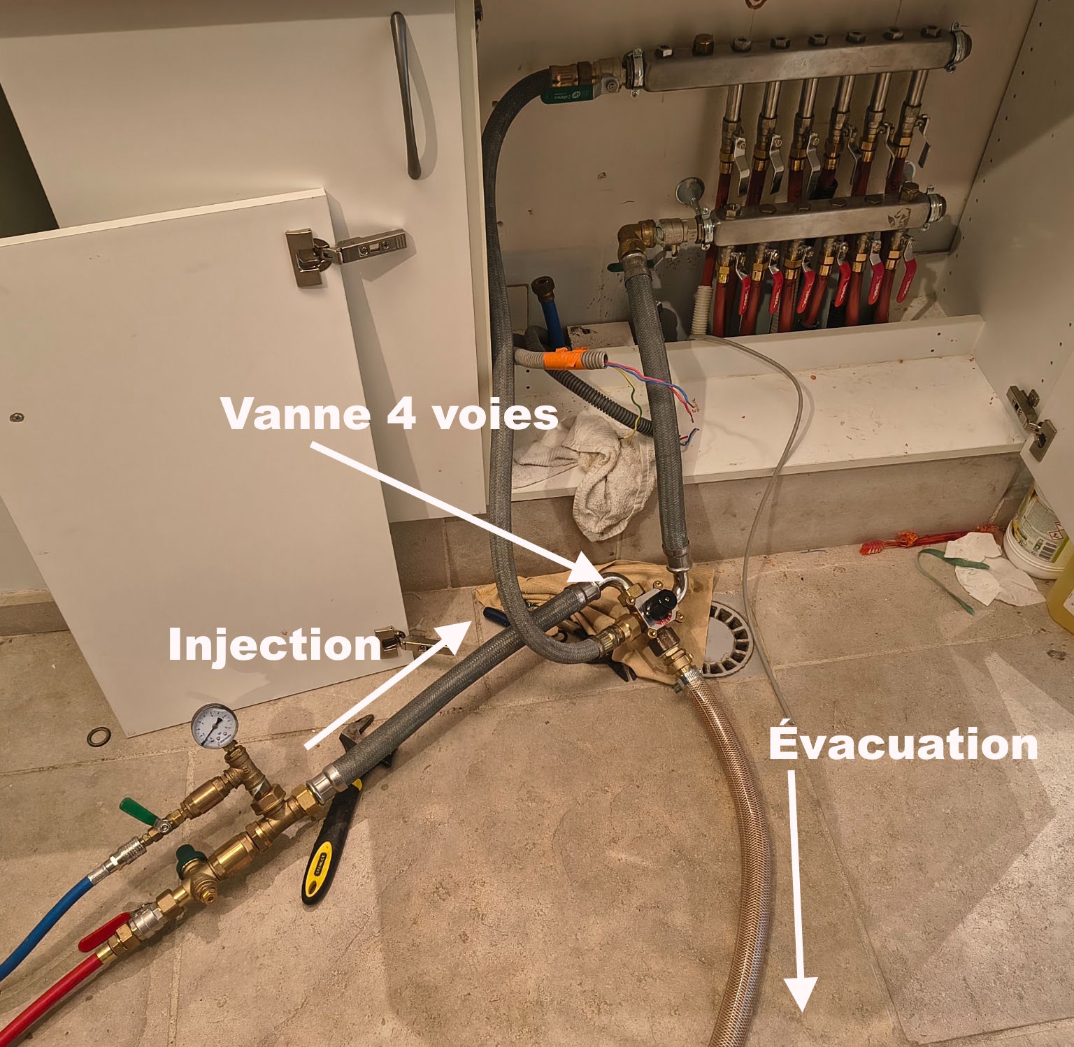

    À cause du chauffage au sol en PER non BAO installé par l'ancien propriétaire, la vieille chaudière repose à l'intérieur des boucles du PC sous forme de rouille et de boue... Faut nettoyer tout ça.

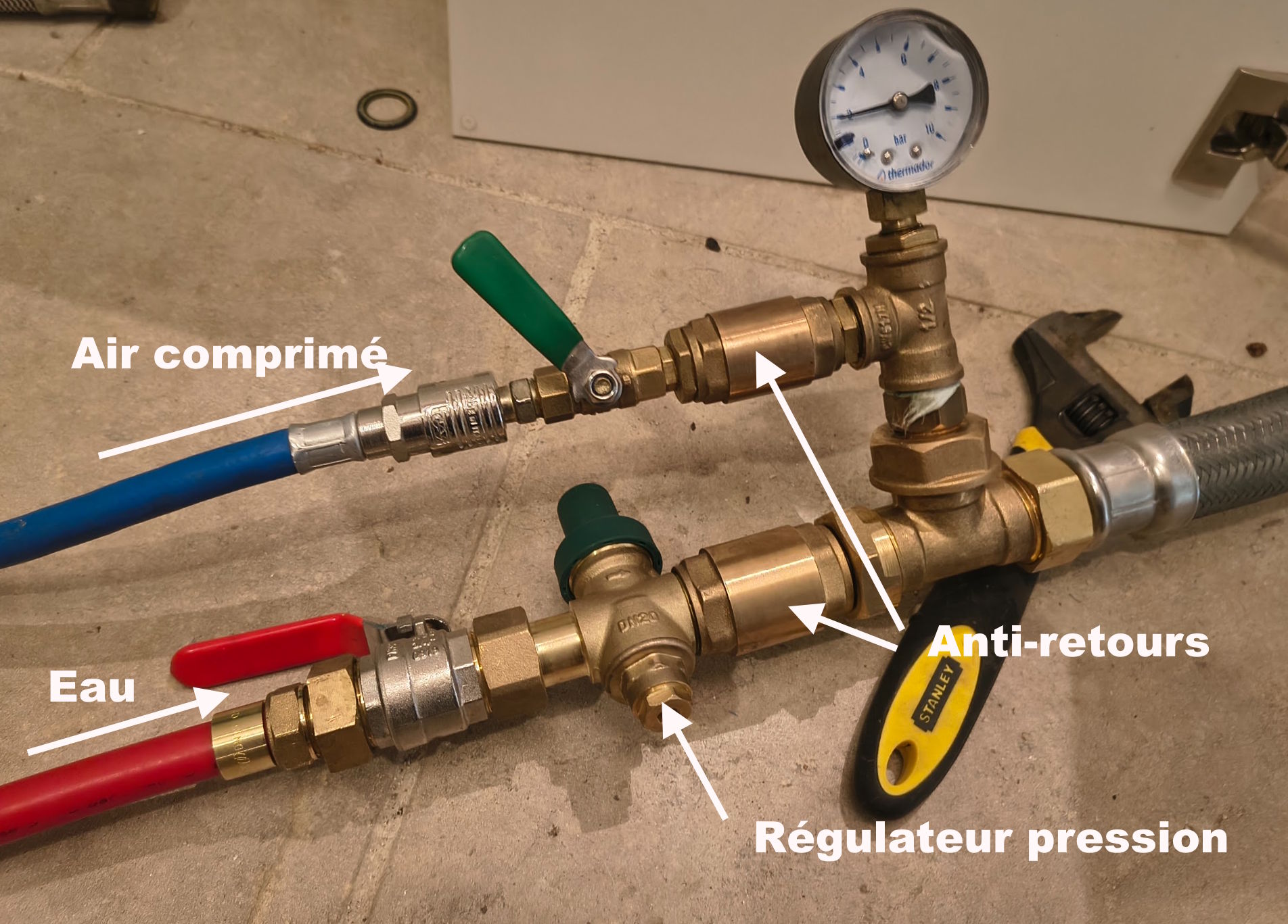

    Ce machin mélange de l'eau et de l'air comprimé pour l'injecter dans le collecteur du PC :
    L'arrivée d'eau est prise avant le régulateur de pression de la maison, ce qui donne une pression de 7 bar, qui compense les pertes de charge dans le tuyau d'alimentation. Si la pression disponible est plus faible, ou si on se place après le régulateur de la maison, on peut éviter de mettre un régulateur, mais il faudra un tuyau plus gros pour avoir le débit requis qui est assez important.
    J'ajoute une vanne 3 voies pour inverser la direction de circulation dans le PC.
    À part le compresseur (que j'avais) et les flexibles (récup de l'ancienne installation de chauffage) l'ensemble de la désemboueuse DIY est assez bon marché.

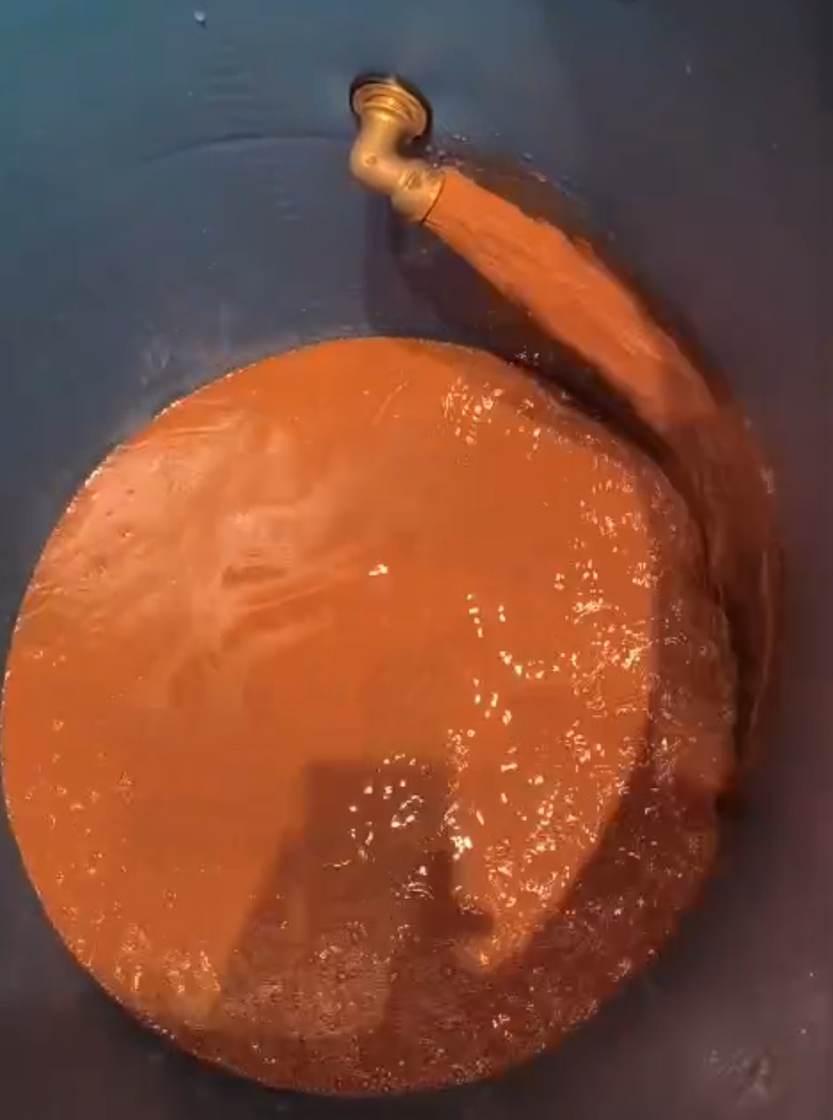

    Ça a très bien marché. L'air comprimé aide beaucoup à détacher les saletés pour les évacuer.
    J'ai d'abord rincé à l'eau jusqu'à ce que ça sorte clair, puis activé l'air : immédiatement, ça a craché du marron, et pendant un bon moment.
    Pression au mano 2.5 bar. Je l'ai laissé rincer pendant plusieurs heures, circuit par circuit, en inversant le sens toutes les 5 minutes.
    Le tuyau d'évacuation doit être attaché, il a tenté plusieurs fois de s'éjecter du siphon du lave linge...
    Une fois ceci fini, on passe au chimique.

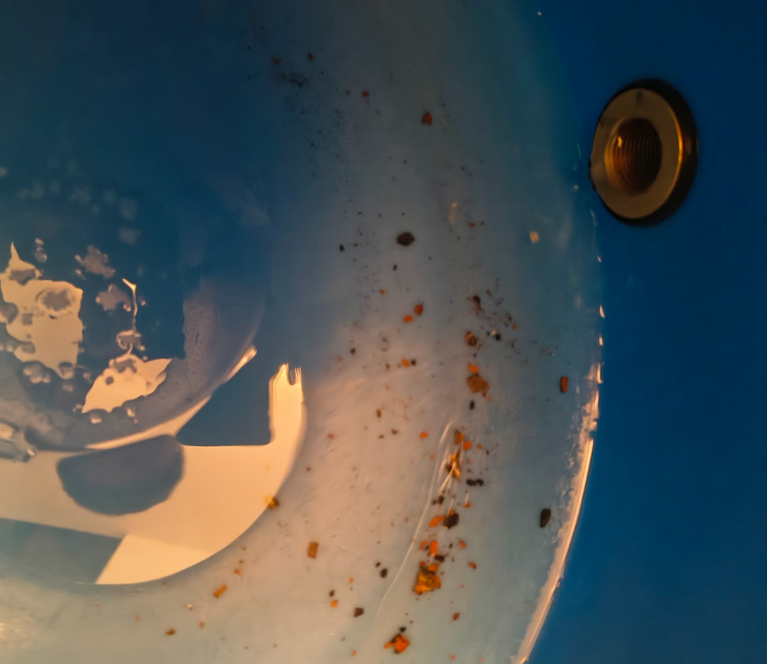

    J'ai récupéré ce baril de 200l, plus le filtre à eau et la pompe de l'ancienne PAC sur nappe. La partie "eau" de la désemboueuse a été démontée, je n'ai gardé que l'injection d'air.
    J'ai vidé le PC avec l'air comprimé, puis rempli le baril avec le laxatif pour tuyaux Sentinel X-800 au dosage recommandé (1l de produit + 100l d'eau à 40°C).
    La pompe envoie le produit, et comme avant, on inverse la direction toutes les 5 minutes en alternant les circuits.
    La pression au mano est 3-4 bar, le débit 2-3 m3/h dans une boucle (plus une quantité importante d'air), donc la vitesse dans les tuyaux du chauffage au sol doit être dans les 5-10 m/s.

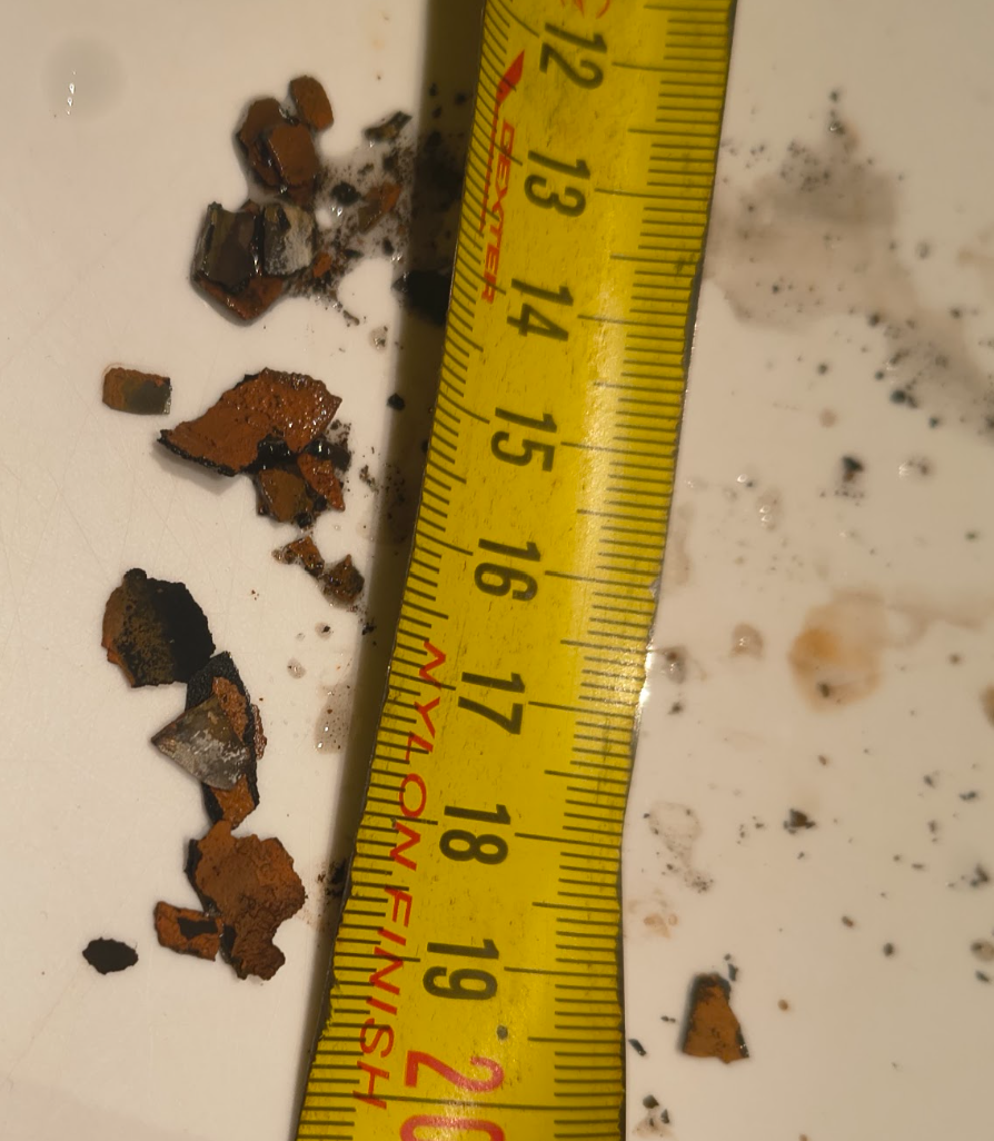

    Bien que l'étape précédente avait fini par cracher de l'eau propre, le désembouant a encore retiré beaucoup de saletés.
    Et ça, c'est après le rinçage à l'eau claire, où tout est parti à l'égoût.
    Ces morceaux sont assez gros, je me demande comment ils ont fait pour passer dans le circulateur... C'est peut-être pour ça qu'il est mort
    Ensuite, rinçage puis remplissage, et voilà.

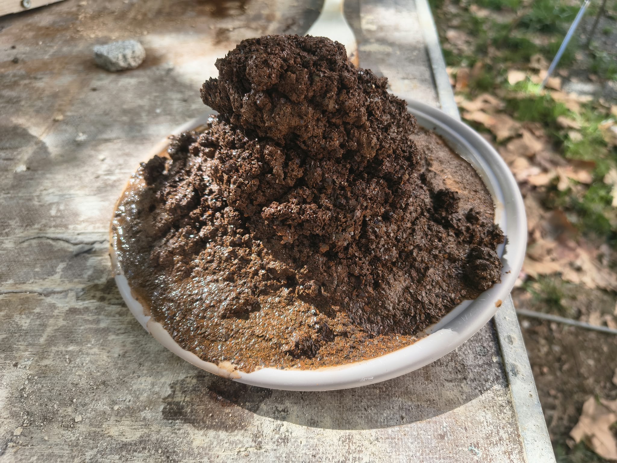

    Contenu du filtre après l'opération

    L'alim en eau c'est du PER de 16, le PC c'est du 20 sauf un circuit qui est en 16. Les flexibles c'est du 1", ils étaient sur l'ancienne PAC, je les ai récup.
    Ça prend la journée, mais y'a pas beaucoup de travail en fait, à part ranger le bordel à la fin et passer la serpillère. Le montage et démontage c'est pas non plus difficile. Il faut juste être pas loin avec le minuteur qui sonne toutes les 5 minutes pour tourner la vanne, inverser le sens, passer d'une boucle à l'autre, etc.
    Donc le plombier fait un devis à 5-800€, principalement pour faire acte de présence et brancher la machine
    Pour le rinçage, je voulais rincer la pompe en même temps, donc j'ai mis l'arrivée d'eau dans le fût et j'ai utilisé la pompe. En fait ça marche mieux comme ça vu que le tuyau d'arrivée d'eau débite à fond dans le fût et la pompe envoie aussi à fond. Par contre il faut que les débits correspondent, sinon ça déborde ou ça se vide...
    Je n'ai pas désemboué les radiateurs : vu ce qu'il y avait dedans, c'était plus simple de les mettre à la ferraille.

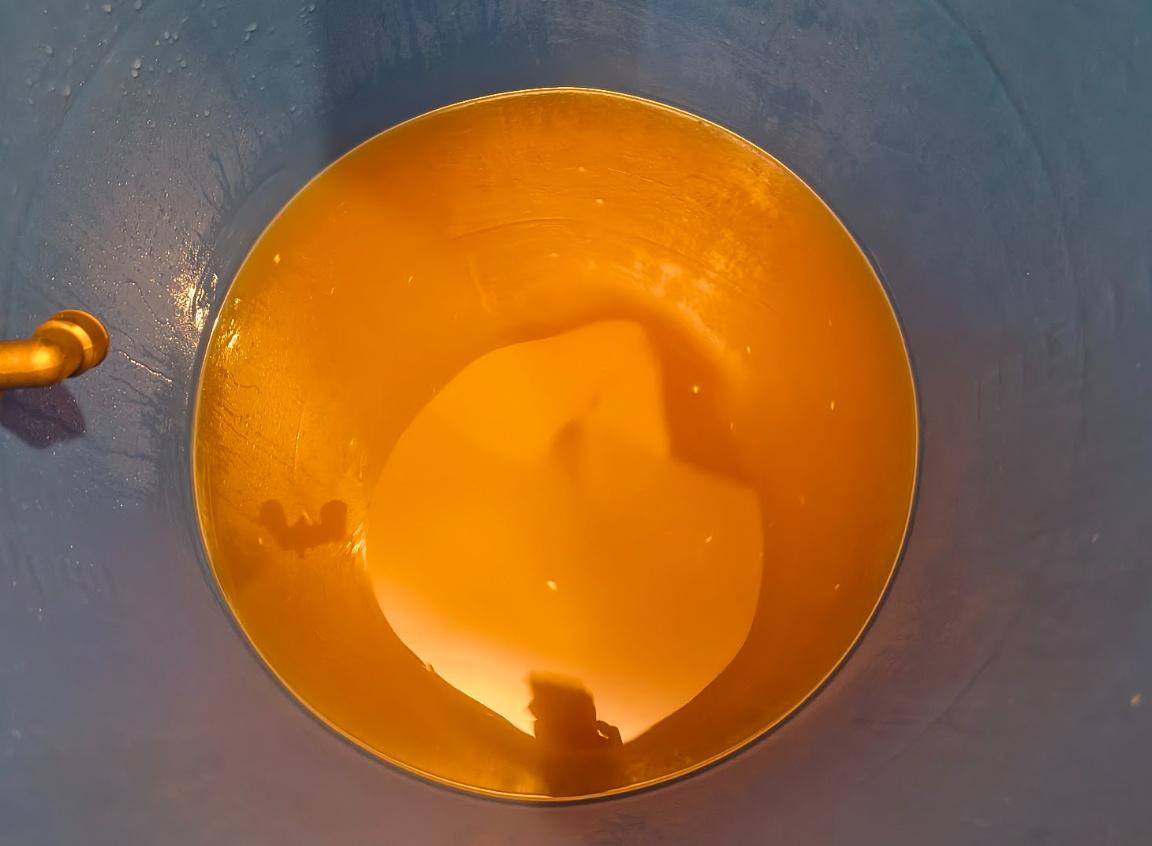

    Cette fois ci je n'ai pas vidangé directement à l'égoût, mais via le fût. Je me demande ce qui va se déposer au fond...

    Ha ha ha ha voilà ce qu'il y avait au fond du fût

    Le tas de rouille sur la photo, c'est les 2 anciens PC en PER non BAO pendant 45 ans, dont 30 ans en installation ouverte avec le réservoir à flotteur dans les combles, à l'ancienne, avec les fuites, entrée massive d'oxygène, les radiateurs en fonte tout bouffés de l'intérieur, tout à moitié bouché, etc. Depuis que j'ai mis tout ça à la ferraille, mes murs sont secs, c'est curieux.
    Sur cette magnifique installation il y avait 7 circulateurs, 2 ont survécu.
    Comme je ne voulais pas que ça se reproduise, j'ai pris un gros échangeur à plaques sur leboncoin, et d'un côté il y a l'installation neuve avec PAC où normalement il ne devrait pas y avoir d'entrée d'oxygène puisqu'il y a que du plafond chauffant en multicouche, du cuivre, et un PC en PER BAO. Et de l'autre côté de l'échangeur il y a les deux PC maudits en PER non BAO, et un des circulateurs survivants.

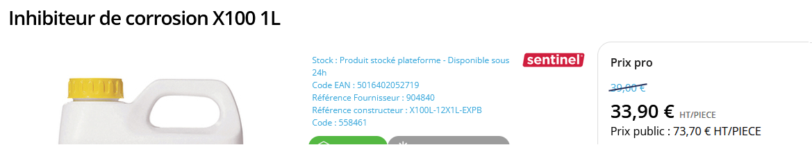

    oh my god Inhibiteur trinity c'est 79.4% plus cher que le x100 (en tarif pro)
    bidon de 0.5L chez trinity bidon de 1L pour le x100
    en bidon de 5L ca fait encore plus mal oh la vache !
    pour le reste c'est du pas cher...
    je ne m'attendais pas à cet écart il y a une anomalie...

    Perso j'ai 20€/l pour le X100 et 5€/0.5l pour le trinnity (merci le chauffagiste qui partait à la retraite lol)

    Soit dit en passant, les flocons de rouille que j'ai sorti de mon chauffage ne sont pas magnétiques. Quand le fer s'oxyde on obtient soit du Fe3O4 (magnétite, couleur noire, attiré par un aimant) soit du Fe2O3 (couleur marron, non attiré par un aimant).
    La magnétite détruit bien les circulateurs modernes car ils contiennent des moteurs à aimants permanents qui l'attirent...

    bobflux
    Re : Désembouage de chauffage au sol maison
    Oui il y a plein d'oxydes de fer différents, certains sont attirés par un aimant, d'autres non. Par contre ils sont tous plus lourds que l'eau : un pot de décantation a une section plus large que le tuyau, donc l'eau est ralentie et les particules tombent au fond. Ça marche très bien pour les grosses particules et pas trop pour les petites qui sont juste emportées. L'aimant rend le truc beaucoup plus efficace et chope les particules de magnétite même minuscules, c'est pour ça que j'ai mis le pot avec le gros barreau aimanté au milieu.
    D'après ce que j'ai vu, si t'as de la magnétite en suspension, l'aimant du pot va la choper, et c'est important parce que sinon ce sera l'aimant du circulateur qui le fera donc il finit avec les paliers bouffés par ces particules qui sont abrasives. Pour l'oxyde de fer marron il n'est pas spécialement attiré par l'aimant mais ça m'a quand même complètement bouché le rotor d'un circulateur et un autre a fini avec les paliers coincés aussi.
    L'échangeur de l'ancienne PAC a percé parce que l'accumulation des particules d'oxyde de fer créé de la corrosion sur les brasures en cuivre entre les plaques en inox.
    L'ancien propriétaire a vraiment pas eu une bonne idée avec ce PER sans BAO...
    alors pourquoi l'eau devient claire après quelques purges ?
    Je comprends pas trop la question en fait. De quelle purge tu parle ? Je vois pas si tu parles d'un rinçage ou juste de faire pisser de l'eau d'un circuit en marche.
    La photo avec l'eau complètement orange, c'est de l'oxyde de fer Fe2O3 en particules microscopiques, en suspension, non magnétiques, donc le rinçage le dégage, mais en plongeant un aimant dans la cuve il ressort sans rien collé dessus. Si l'eau était noire ce serait des microparticules de magnétite en suspension et là si tu mets un aimant dans la cuve il ressort transformé en grosse sucette noire dégueulasse.
    Par contre il en reste plein collé au tuyaux, donc une fois bien rincé (eau du robinet + air comprimé) j'ai mis la pompe en bouclage sur le fût et envoyé le Sentinel X-800 qui en a décollé encore une bonne quantité, c'est ressorti marron foncé direct dès l'ajout du produit. C'est vraiment efficace. J'ai laissé tourner plusieurs heures et puis j'ai de nouveau bien rincé à l'eau propre. Ensuite j'ai regardé les PER par transparence avec une lampe : avant ils étaient bien opaques, mais après je voyais bien la lampe à travers, donc ça a bien décollé la saleté.

    bobflux
    Ak OK pour moi purger c'est faire sortir l'air donc malentendu
    Je m'attends à retrouver dans le pot à boue quelques flocons de rouille qui auraient résisté au lavage...
    bobflux en sait plus en chauffage que 95% des chauffagiste !
    mdr
    Je sais pas si c'est du sarcasme
    Mais quand l'ancienne PAC a percé son échangeur, ça m'a tellement fait chier que ça m'a motivé pour me renseigner sur le sujet !
    J'avais pas prévu de refaire cette installation de shadock cette année, j'espérais que ça tiendrait un an de plus mais tabarnak !
    D'ailleurs j'avais acheté cette PAC géothermie pour quelques centaines d'euros à une victime similaire au type du topic à 55k€, il en pouvait plus lol
    > 'inox se fait bouffer en présence de CU, il existe une ddp...
    C'est le cuivre qui se fait bouffer, mais oui c'est les brasures en cuivre qui ont percé, du côté chauffage d'ailleurs, l'échangeur côté nappe était toujours en forme.
    J'ai mis les raccords diélectriques entre le serpentin en inox de l'ECS instantanée du ballon et la suite du circuit en laiton/cuivre.
