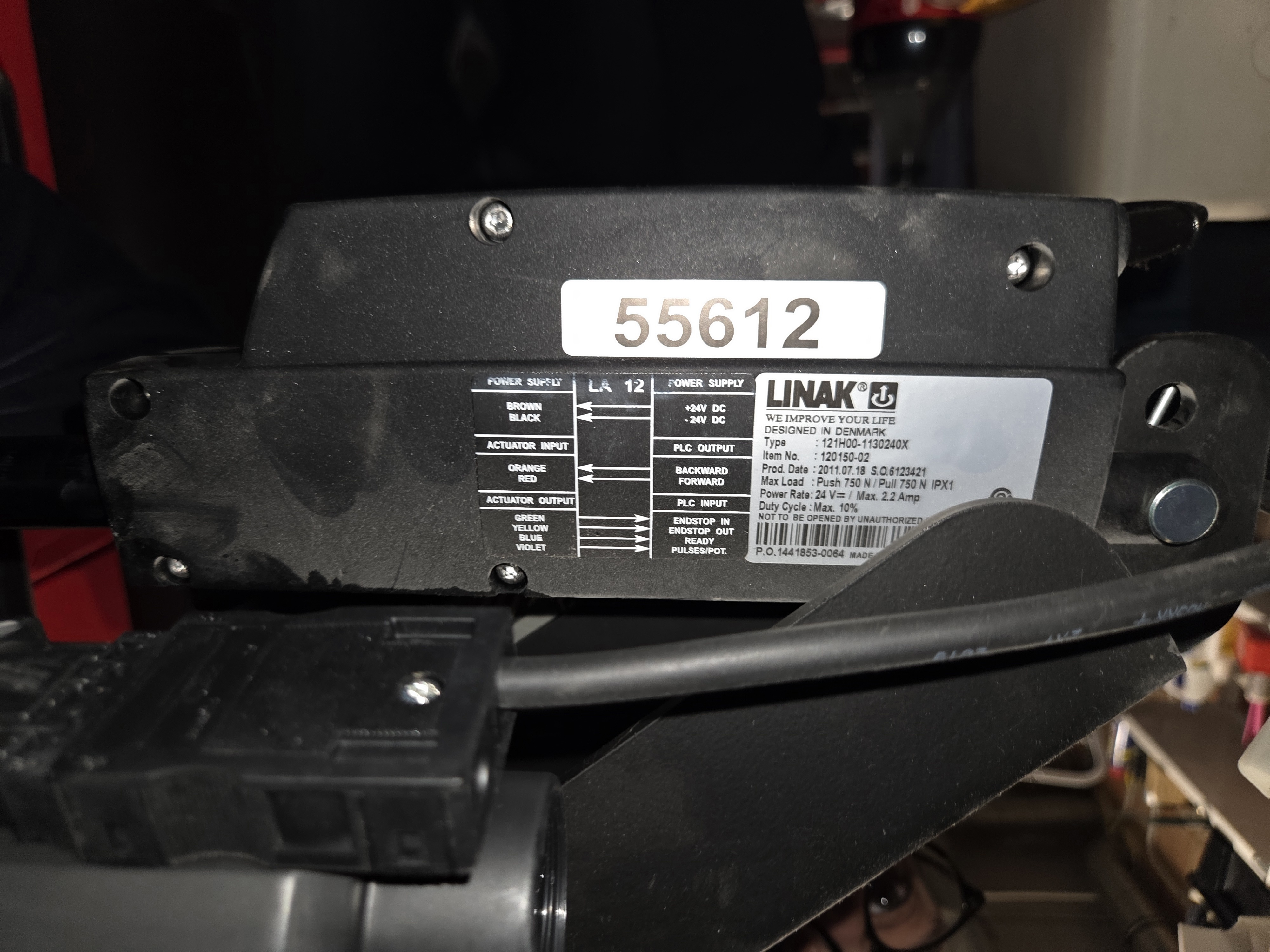

    Le vérin motorisé d'ouverture de la grille de Ma Froling P4 de 2011 fait un bruit d'enfer depuis quelques jours (voir cette vidéo) .
    J'ai tenté de le graisser mais cela ne change rien.
    Vu qu'il a l'air simple à remplacer (2 écrous et un branchement sur la carte électronique), je pensais le remplacer moi-même.
    Pour ceux qui l'ont déjà fait, est-ce que vous savez si la pièce est fournie avec le connecteur pour la carte électronique ou est-ce que le câble est dénudé ?
    La référence Froling de la pièce est 55612

    Lorsqu'on fait défiler la vidéo, on a l'impression qu'il y a superposition de 2 sons : l'un est le bruit normal et permanent du moteur du vérin électrique, de fréquence moyenne, puis il se superpose un son plus fort , de fréquence plus basse et plus ou moins intermittent qui évoque un frottement métallique. Cela me donne l'impression que ce second son ne provient pas du vérin.
    Pour vérifier si c'est le cas ou non, peut-être pourrais-tu décrocher le vérin de la grille en enlevant la clavette dénommée "Splintbolzen ø10x35,7 ref. 33522"
    Ensuite en mode service, si tu provoques la manoeuvre complète d'enfoncement du vérin, puis au contraire de sortie du vérin, tu pourras constater si le bruit persiste encore ou non. S'il n'y a que le bruit normal du moteur du vérin, cela signifiera que le bruit de frottement provient du glissement de la grille sous la plaque de base "Brenner unterteil r
    [FONT=Calibri, sans-serif]ef. T201875"
    Dans ce cas il restera à déterminer quel est l'objet qui s'est coincé entre la plaque de base et la grille mobile.

    La vidéo commence en effet avec le bruit classique du verin, le bruit "bizarre" ne survient que dans le deuxième moitié de la vidéo.
    Lorsque j'étais à côté, le bruit semblait vraiment venir du vérin mais je vais effectuer la manœuvre proposée pour m'en assurer.

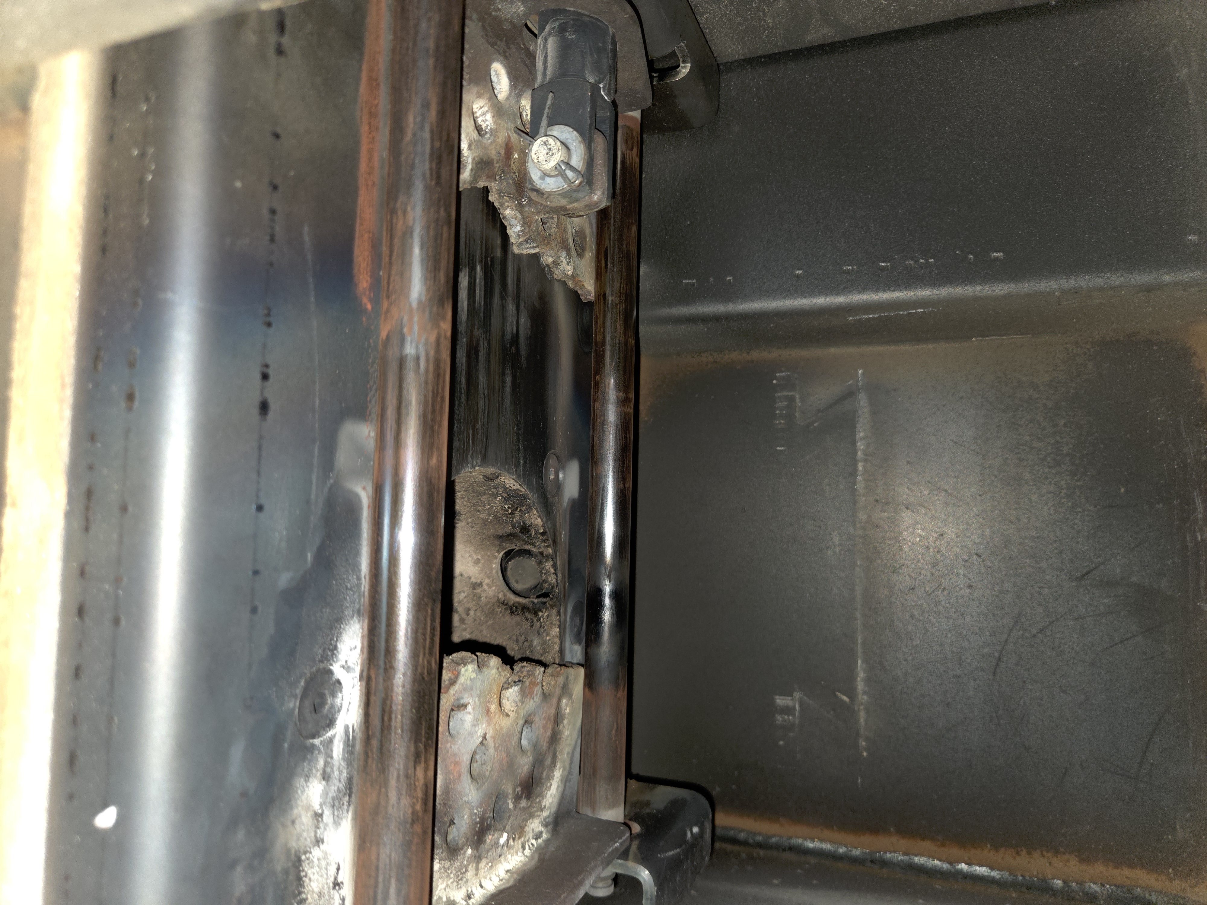

    Voici ce que j'ai découvert en inspectant la grille
    Nom : 20260203_184110.jpg
Affichages : 264
Taille : 3,65 Mo
    J'ai contacté mon chauffagiste qui va en commander une nouvelle et me la remplacer.
    En espérant que ça explique le bruit de casserole à chaque ouverture de la grille...

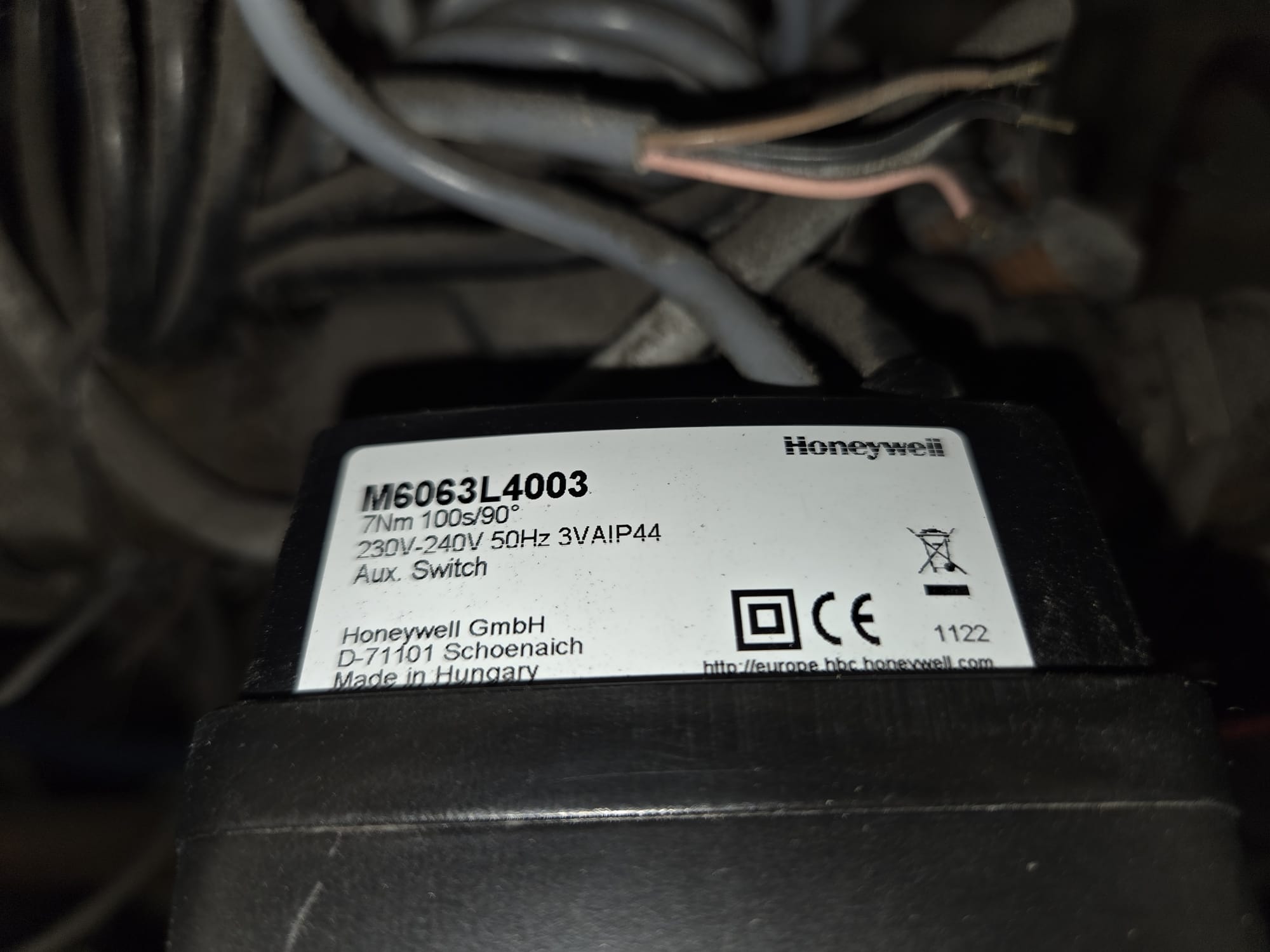

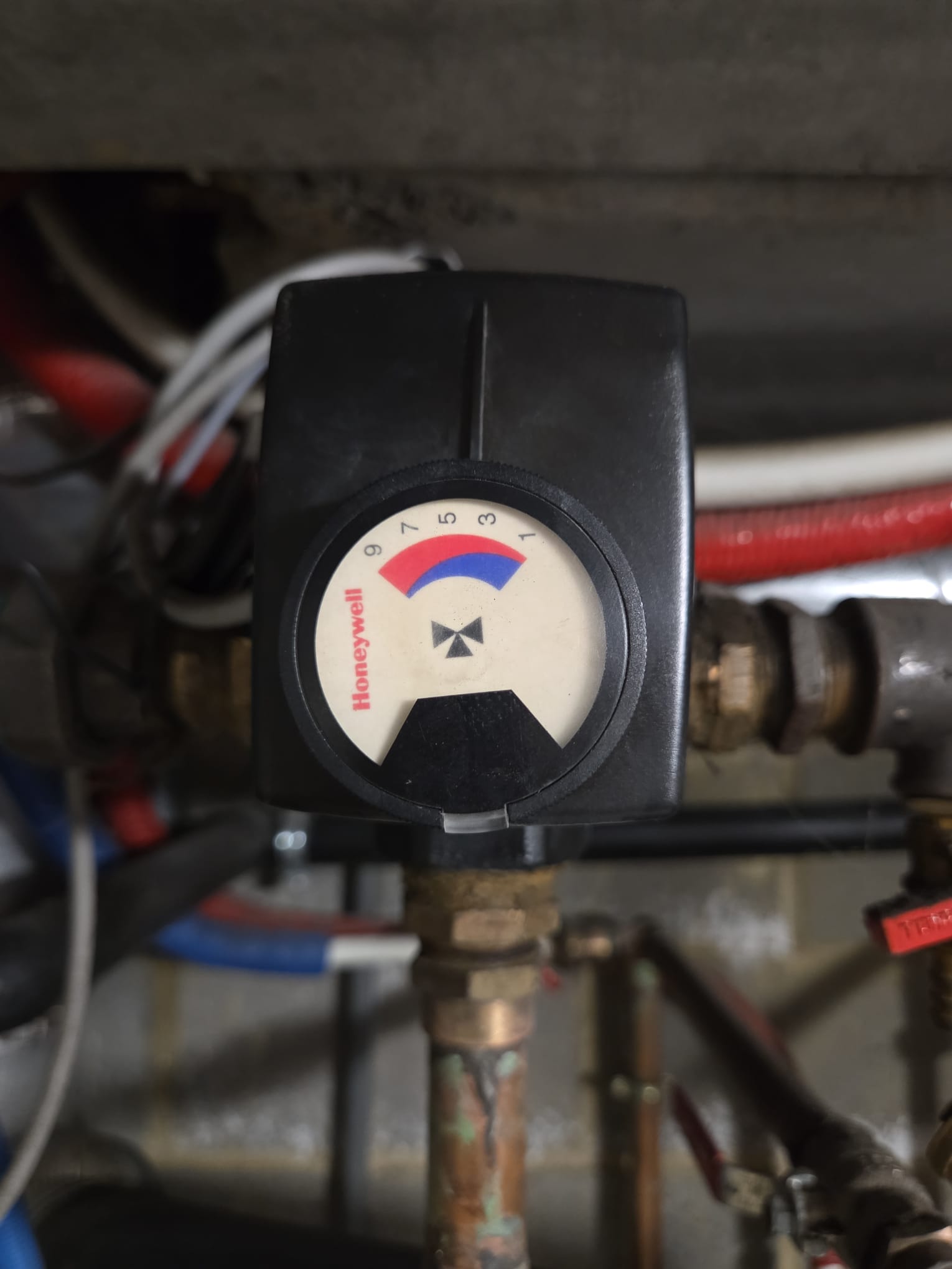

    Toujours en attente du remplacement de la grille de mon foyer (voir post #6424), je me tourne vers vous pour un autre problème que je rencontre depuis quelques semaines sur le circuit de chauffage de ma P4.
    La vanne sur la photo ci-dessous (qui j'imagine s'ouvre et se ferme pour réguler la température dans le circuit), fait un bruit bizarre quand elle arrive à une ouverture située entre 3 et 5.
    On dirait qu'elle cherche à s'ouvrir davantage mais que le moteur bloque pour une raison où une autre. Je vous mets une petite vidéo pour que vous puissiez vous en rendre compte par vous même : VIDEO
    Est-ce que quelqu'un a déjà rencontré ce problème où a une idée d'où cela peut venir ?

    Le mitigeur dont tu parles est celui qui au départ chauffage (vers les radiateurs) mélange de l'eau chaude de sortie chaudière avec de l'eau plus froide provenant des retours radiateurs. C'est une vanne 3 voies à secteurs cylindriques et avec une course de 90 degrés.
    L'actionneur qui est monté dessus fonctionne par accoups ou par pas : il reçoit un ordre d'ouverture sous forme d'une tension pendant un temps court, de l'ordre d'une fraction de seconde. Le moteur qu'il contient fait tourner le cylindre pendant ce pas (ce qui correspond à quelques degrés). Il n'y a pas de capteur de position, si bien que la régulation ne connait pas la position courante. Elle agit sur la vanne en ouvrant ou en fermant d'un pas et en observant le résultat sur la température en sortie de vanne.
    Toutefois la vanne connait le temps de manoeuvre totale, lequel correspond à un certain nombre de pas.
    Dans la vidéo, on entend bien le moteur qui fonctionne par pas. Le bruit est-il normal ? Pour moi, oui, à part l'intensité qui peut-être est plus forte que d'habitude. Si c'est le cas, il est possible que la vanne se soit partiellement grippée (dépôts entre le cylindre tournant et le creux cylindrique du corps dans lequel il tourne).
    Cela m'est arrivé, il faut démonter la vanne pour éliminer les dépôts ou l'oxydation. Autre possibilité pas toujours suffisante, démonter seulement le servo-moteur, remonter le levier manuel, et effectuer manuellement des manoeuvres complètes d'ouverture-fermeture, jusqu'à retrouver un couple normal de manoeuvre, comme pour un écrou grippé.

    Il y a manifestement un point dur sur la course du secteur de vane 3 voies.

    Le bruit est anormal dans la mesure où la vanne n'a jamais fait ce bruit depuis qu'elle est installée (15 ans).
    Je vais tenter vos manips.

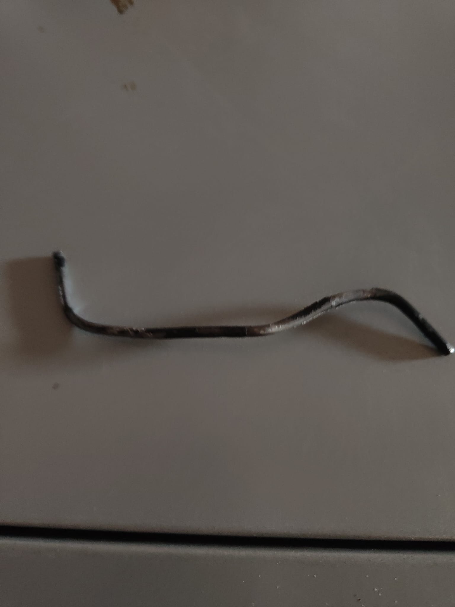

    Hervé78500, alors la vis qui tourne entraîne bien des granulés dans la chambre de combustion était obstruée et l'empêchait de tourner :Nom : WhatsApp Image 2026-02-09 at 15.28.57.jpeg
Affichages : 207
Taille : 78,8 Ko
    Je ne sais pas si l'image s'affiche mais il y avait un morceau de métal qui je pense devait être un crochet en S en métal costaud laqué de noir qui a du tomber dans le silo à pellets par mégarde... Bref, beaucoup de chance de ne pa avoir cassé le moteur de la vis... On a réussi à l'enlever sans dégâts apparents et là, la machine est repartie nickel .. Donc le souci ne vient pas de mon silo artisanal qui a l'air pour l'instant de bien alimenter en pellets
