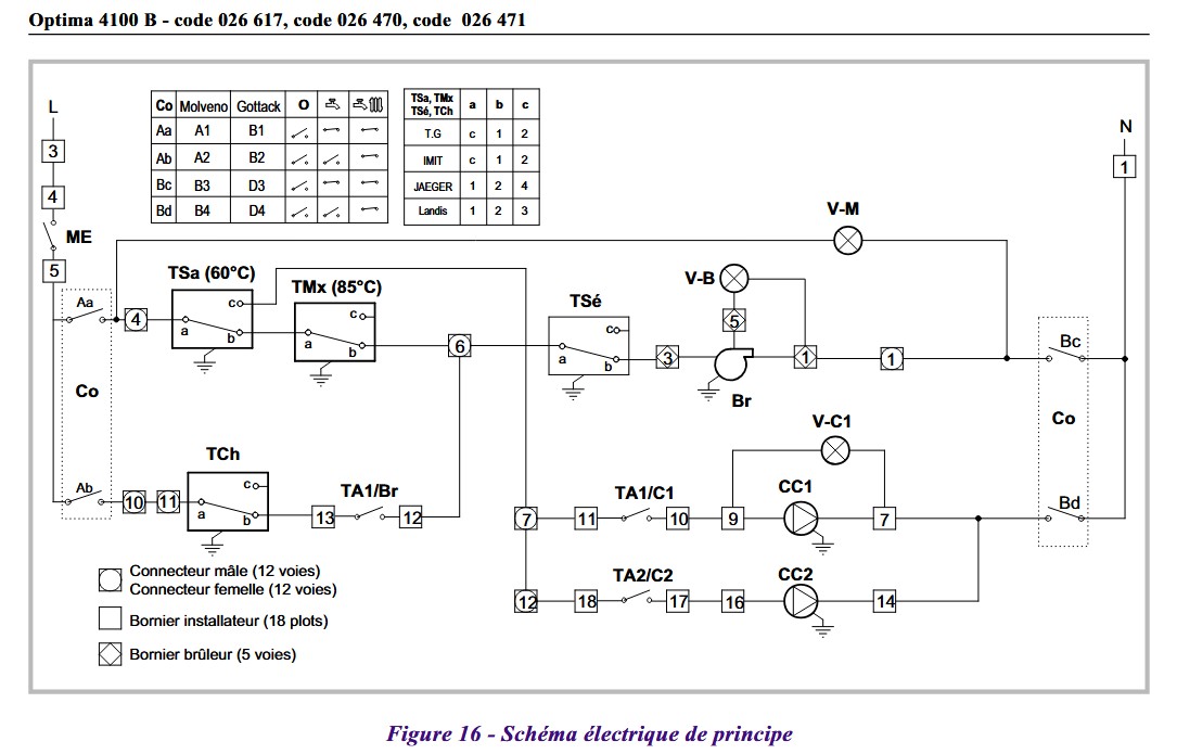

    Dans une maison secondaire j’ai une chaudière optima 4130 B qui fait eau chaude + chauffage , je souhaitais gérer le chauffage à distance ainsi que désactiver la production ECS le technicien m’a donc installé un module Netamo me permettant de laisser donc cette chaudière allumée en veille.
    Hors je viens de m’apercevoir en mode hors gel plus désactivation du ballon eau chaude que la chaudière à consommé 300 l en un mois.
    Pourtant la température n’est jamais descendu sous 8 degrés.

    Le thermostat Netatmo agit sur quoi ?
    S'il agit seulement sur le circulateur, la chaudière reste en température c'est donc normal d'avoir de la consommation de fuel, il faut que le Netatmo agisse sur le brûleur et que le circulateur soit asservi au fonctionnement effectif du brûleur.

    Il y a le choix (extrait de la notice) :
    Bornes de raccordement (18 plots)
    Circuit 1
    • Circulateur chauffage : Bornes 7, 8 et 9.
    • Thermostat d’ambiance à action sur circulateur :
    Bornes 10 et 11 , enlever préalablement le shunt
    (10-11).
    • Thermostat d’ambiance à action sur brûleur : Bornes
    12 et 13 , enlever préalablement le shunt (12-13).

    bonjour 300L en 1 mois sans chauffage 8° c'est considéré comme une non chauffe, si vous avez vérifié que la température est bien restée à 8°
    il y a donc une anomalie majeure.
    une chaudière au rouge avec chauffage ECS on peut estimer à environ 5 à 10 kwh/jour sans puisage sanitaire, donc 15 à 30 L/mois
    soit quelqu'un vous pique du rouge soit la cuve est percée...
    si vous êtes absent très longtemps on peut couper complétement la chaudière par le contact sec du netatmo qui alimentera la puissance de la chaudière et un second thermostat d'ambiance pour piloter le circulateur.
    si les radiateurs sont chaud lorsque le circulateur est OFF il faut vérifier le clapet anti thermo siphon situé sur les raccords du circulateur

    Par ailleurs, je viens de voir le schéma électrique de la chaudière. Je pensais que le contact sec du circulateur était en série de celui du circulateur et donc que l'ouverture du contact du brûleur coupait aussi le circulateur, mais non.
    Par ailleurs, le contact du brûleur ne commande le brûleur que pour le chauffage. Si le thermostat sanitaire passe sous 60° alors le brûleur se déclenchera, même si le contact du brûleur est ouvert. Lorsque le thermostat sanitaire passe sous 60°, cela coupe le circulateur pour donner priorité à l'ECS
    Donc effectivement, à part couper électriquement la chaudière (ou la mettre sur position arrêt) elle va toujours maintenir l'ECS à (au moins) 60°...

    Comme le souligne racard, le Netatmo (le relais) a un faible pouvoir de coupure, il ne peut donc avoir été installé que sur un contact sec de la chaudière, soit celui du circulateur (bornes 10-11), soit celui du brûleur (bornes 12-13). Dans les deux cas cela coupe le chauffage mais pas l'ECS.
    Le seul moyen de couper l'ECS serait de mettre un relais à fort pouvoir de coupure en amont (cela ne peut donc pas être le Netatmo), ou juste après, de TSa = thermostat sanitaire / Tmx = thermostat maxi. Par exemple au niveau de Aa. Cf schéma électrique.
    Cela n'est probablement pas facile à faire mais est-ce cela qui aurait été fait !? J'ai des doutes...
    Tu aurais alors deux applications différentes, une pour le chauffage (Netatmo) et une pour piloter le relais ECS. Est-ce cela que tu as ?
    J'ai l'impression que ton technicien t'as vendu du rêve...
    Il a peut-être fait la même erreur que moi au début en mettant le relais du Netatmo sur le contact sec brûleur pensant que la coupure du brûleur coupe également l'ECS. Mais, si j'interprète bien le schéma électrique, ce n'est pas le cas.
    De toute façon, vu la consommation, et si n'est ni une fuite ni du vol de fioul, cela ne peut être que la chaudière qui tourne.
    Et comme le souligne toujours racard, même si ce n'est que pour maintenir la chaudière chaude et l'ECS à 60°, 300 L est beaucoup.
    Après avoir coupé l'ECS sur l'application pendant plusieurs jours (pour être sûr que le ballon ECS immergé s'est bien refroidi), as-tu vérifié que tu n'avais effectivement plus d'eau chaude ?
    Idem pour le chauffage. Bref, as-tu vérifié qu'après avoir, selon toi, coupé ECS et chauffage au niveau de l'application, la chaudière ne tourne plus du tout ?

    je ne savais pas que le netatmo a un relais non qualifié pour du 230VAC !!! il est qualifié pour 0.5A sous 125VAC
    donc piloter le bus d'une chaudière à carte électronique ok, mais piloter sur le bornier thermostat d'une veille chaudière à électromécanique ou même un circulateur je ne peux garantir que cela dure 2 ans...
    je suis sidéré...
    le relais ici :
    https://youtu.be/isPybJmkxZw?si=tMnVjAq1l3QUAzaO&t=183
    le datasheet :
    https://www.alldatasheet.com/datashe...ASH3L1S1R.html
    pour moi au vu de l'état actuel de la notice et du relais utilisé le netatmo est NON CE, je suis formel !
    je vais envoyé un mail au constructeur pour demander des explications

    Le netamo me sert uniquement pour le chauffage.
    Concernant le module pour l’ecs j’ai un module contrôl Drivia netamo de chez legrand sur un tableau électrique.
    J’ai l’impression qu’il agit bien sur l’ecs car en cas de coupure la priorité se fait directement sur le chauffage de la maison et la production d’ecs ne se fait plus.
    Pour les bornes je ne pourrais pas répondre car je ne suis pas sur place et je ne connais las assez.
    Dernière modification par Rouni75 ; 16/01/2026 à 12h45.
    Renzo
    Re : Chaudière Fioul Atlantic Optima 4130 consommation
    Relis les posts 2 et 4 et tu auras la solution à ton souci
    Martin695
    Ok, petit à petit on va peut-être finir par comprendre ton installation. C'est quand même mieux quand on donne toutes les infos précises dès le départ…
    Le module contrôl Drivia Netatmo de chez Legrand n'est, comme son nom l'indique, qu'un...module de contrôle. C'est à dire qu'il pilote/contrôle d'autres équipements.
    Par exemple un micromodule que ton installateur aurait installé dans ta chaudière pour, en théorie, couper l'ECS.
    Reste maintenant à savoir quel est ce module et comment a-t-il été branché.
    Aucune problème que tu n'ais pas la connaissance suffisante (sinon tu n'aurais pas besoin de venir sur ce forum !) mais peux-tu alors fournir des photos de l'intérieur de ta chaudière, au niveau des branchements électriques (par précaution, coupe le courant avant d'enlever les capots de la chaudière) ?
    ...et la production d’ecs ne se fait plus
    L'as-tu véritablement constaté, après avoir "coupé l'ECS" depuis, par exemple, 3 jours (temps que le ballon immergé ECS se refroidisse suffisamment) ou alors en tirant beaucoup d'eau chaude (une grosse douche), la chaudière ne doit pas se mettre en route (pour réchauffer l'ECS).
    A supposer que l'ECS soit bien coupé, il y aurait une autre possibilité par expliquer, en partie, cette consommation.
    Si le "Netatmo chauffage" a été branché sur le contact sec du circulateur, et non sur celui du brûleur, alors le thermostat de chaudière (TCh sur le schéma électrique) va maintenir la chaudière à la température sélectionnée (sur le panneau de commande), par exemple 60°.
    Etant donné que le circulateur est coupé (par le Netatmo), la chaudière n'évacue pas ses calories et va se refroidir lentement et donc se relancer de temps à temps pour maintenir (par exemple) 60°. Mais de là à atteindre 300 L par mois…
    Il faut vraiment que tu constates par toi-même si la chaudière est bien à l'arrêt/en veille plutôt que de te fonder sur des suppositions/des impressions.
    Il est possible que ton installateur, de bonne foi, pense avoir fait le nécessaire mais que la coupure ne soit pas effective.
    Citation Envoyé par Martin695 Voir le message
    oui les infos aux comptes gouttes petit à petit la bouteille sera pleine !
    300L/mois même en position chauffage ca reste une très grosse consommation !
    l'hypothèse du clapet anti thermosiphon même si défectueux avec le circulateur OFF ca fera quelques kwh/jrs une dizaine sera déja pas mal !
    ensuite le réchauffage du ballon c'est environ 2kwh/jrs.
    les pertes de la chaudière entre 5 et 10kwh au grand maxi on peut aussi trouver cette information ...
    bref si au grand maxi de maxi on arrive à 20kwh/jr ca sera déja énorme et ca ferait 60L/mois et ca serait un problème à résoudre !
    on est loin des 300L/mois CETTE consommation c'est du domaine de la parapsychologie peut être si un voleur n'a pas été identifié...
    on peut aussi vérifier si par exemple il n'y a pas de consommation électrique on peut regarder sa consommation sur enedis ou son fournisseur d'énergie pour identifier la chaudière 100-150w
    popop
    c'est ptêt juste la jauge qui déconne ? Le niveau est constaté sur place (niveau visuel du fuel directement dans la cuve) ou à distance via un niveau electronique ?
    Dernière modification par popop ; 17/01/2026 à 11h18.
