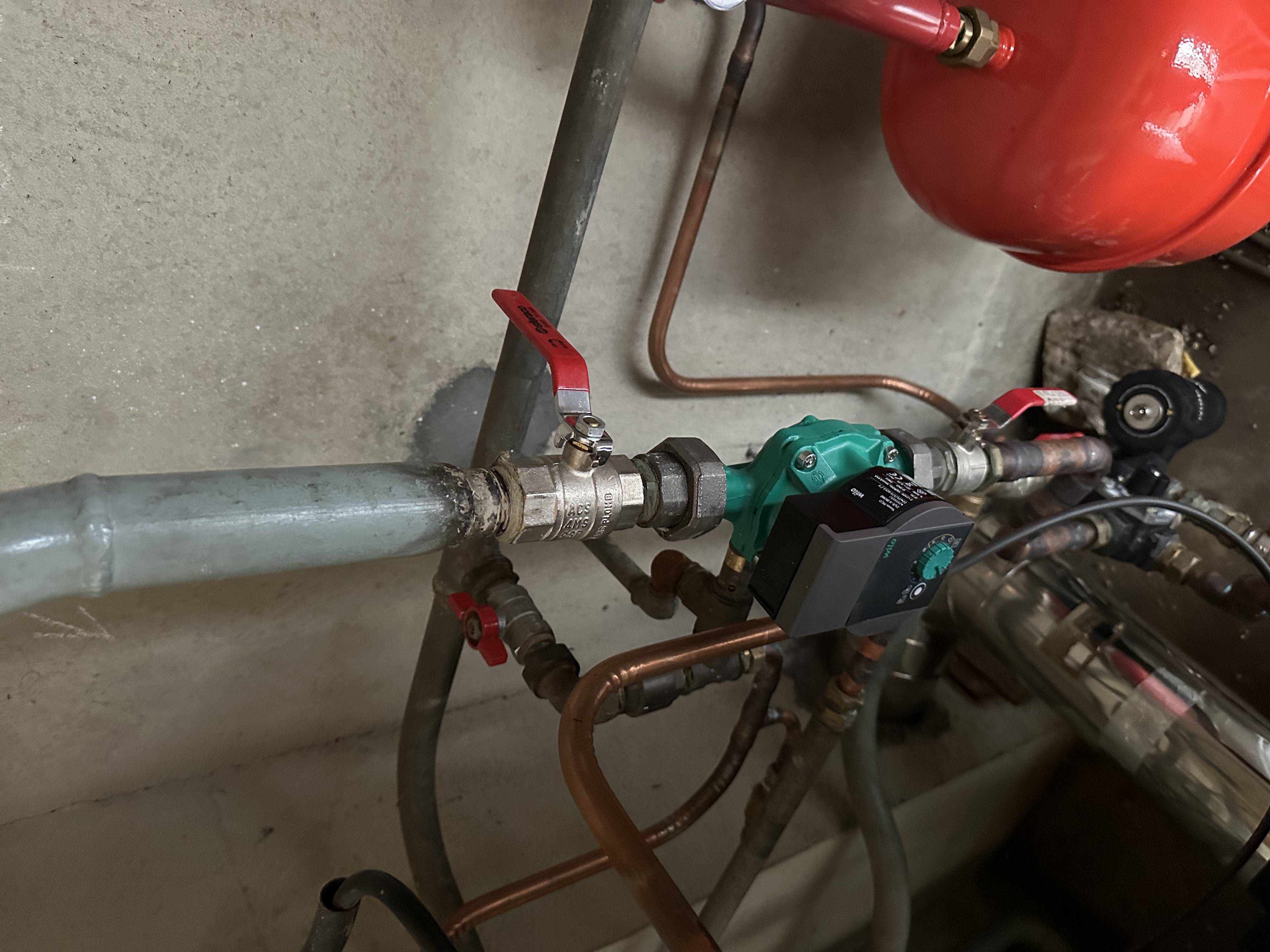

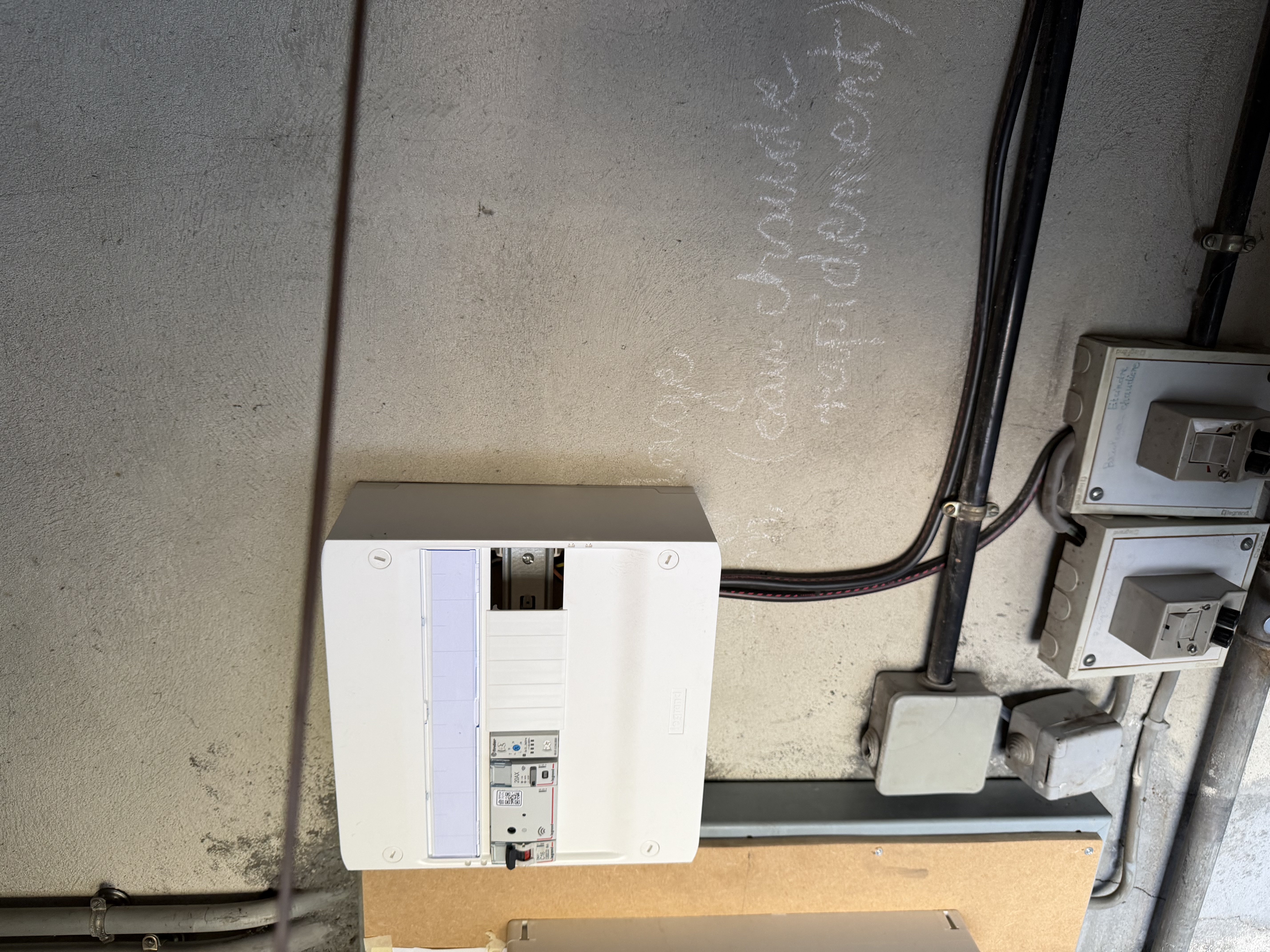

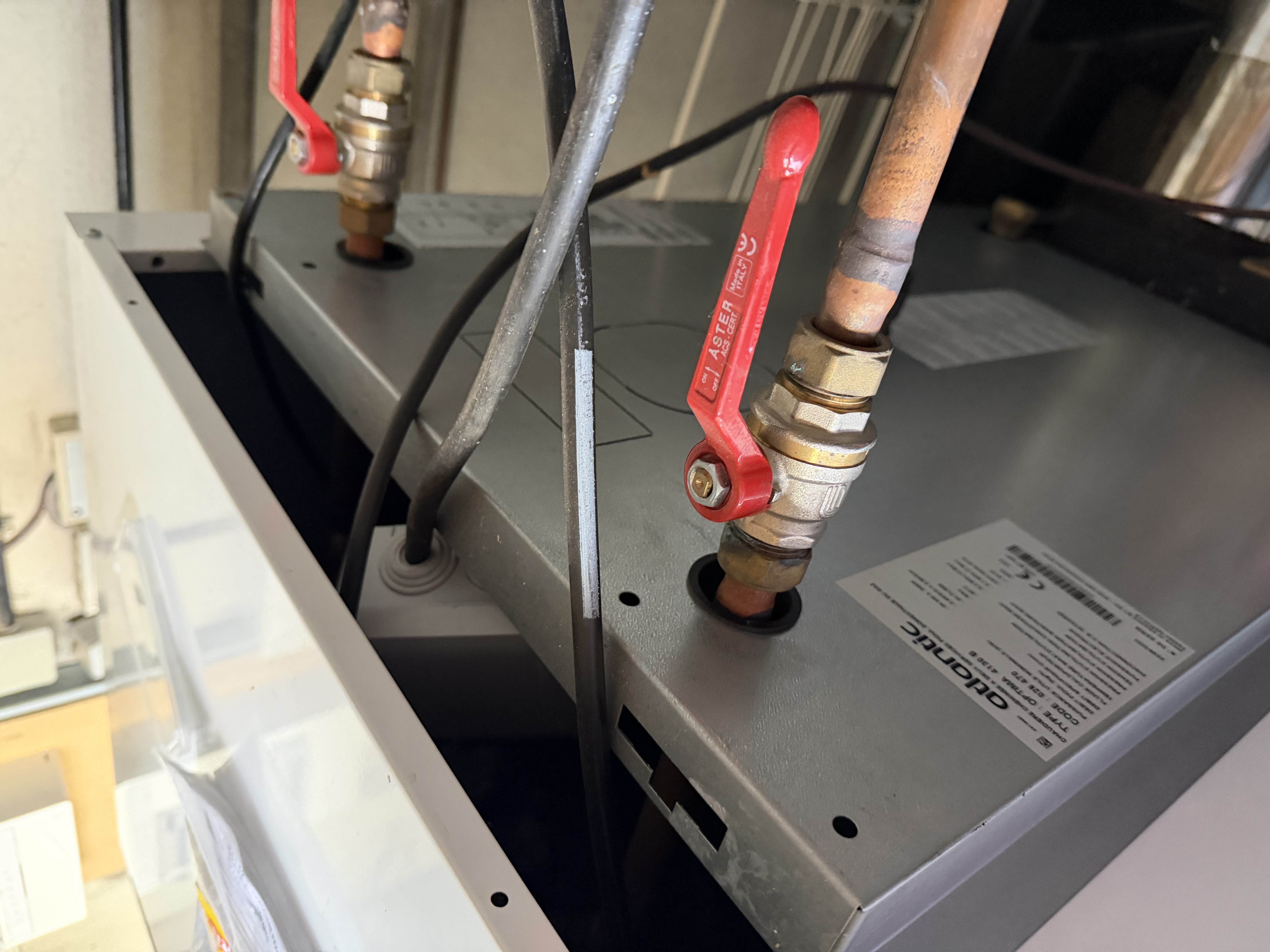

    Vous trouverez ci joint une photo de l’installation de ma chaudière. Au mur le tableau avec le dijoncteur concerne la désactivation de l’ecs.
  5. #65

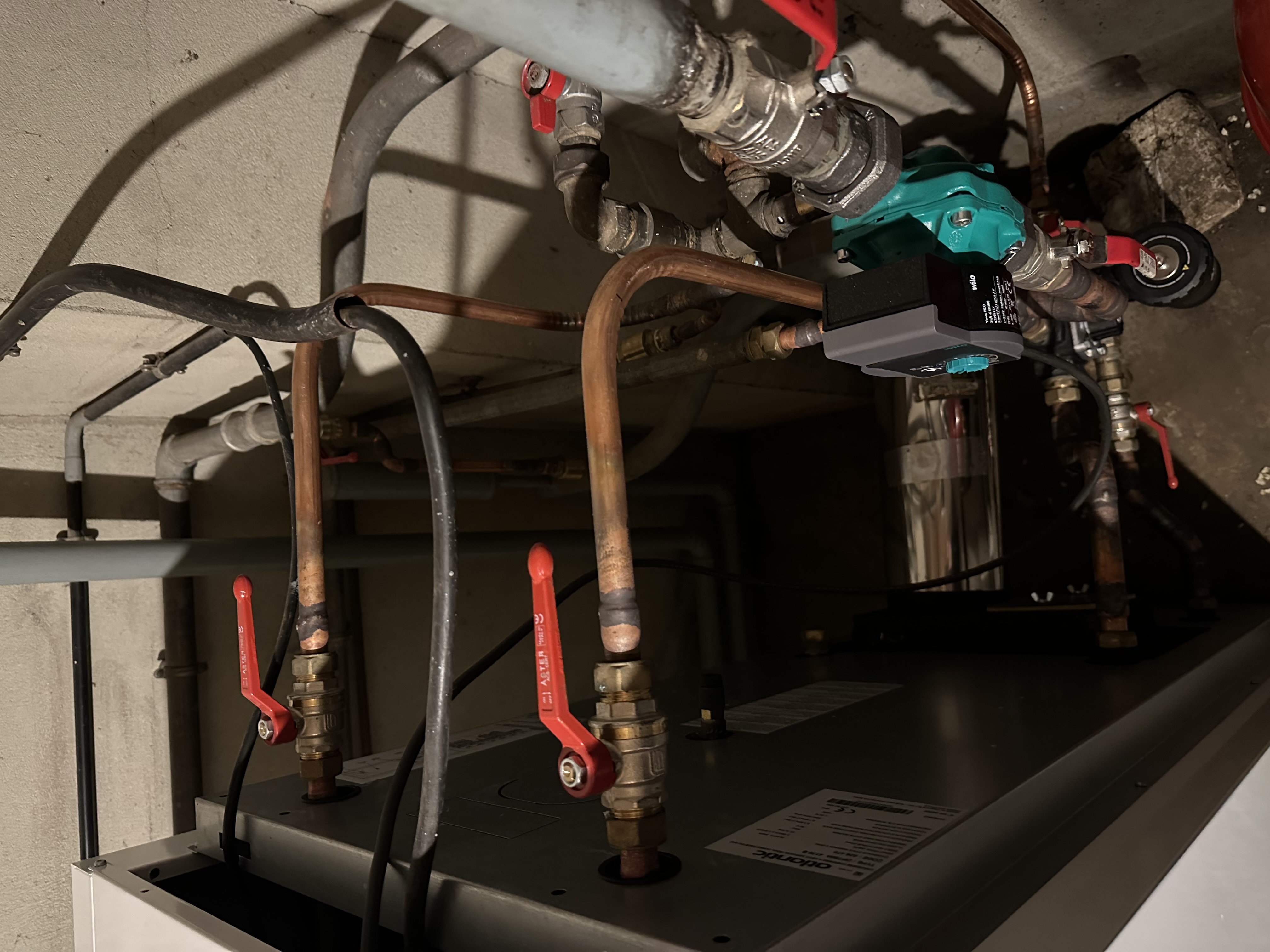

    Re : Chaudière Fioul Atlantic Optima 4130 consommation
    j'ai vraiment du mal à voir les canalisations.
    5 choses que j'ai bien vu c'est :
    - l'absence d'un clapet anti_thermosiphon
    - grosse canalisation de chauffage en acier départ en 1' 1/2 probablement
    - pot à boue magnétique il me semble.
    - cuivre cintré à la cintreuse arbalette, la cintreuse arbalette c'est de la daube j'ai revendu la mienne immédiatement
    je n'ai pas vu la soupape de sureté c'est très grave, si elle est présente elle est absolument mal installée, celui qui a fait cette installation c'est celui qui ne voit aucun problème à 300L/mois et qui a posé le netatmo ?
    à noter je n'ai pas vérifié si la soupape est présente dans la chaudière normalement ca se rajoute sur une chaudière au fioul à l'extérieur
    le reste je n'y vois rien sur l'ECS et les tubes c'est un sac de noeud
    electricité non conforme il manque les tubes IRL
    Dernière modification par racard ; 14/03/2026 à 21h11.
    Bref, rien ne vas.
    Que faudrais t'il faire alors?
  7. #67
    Citation Envoyé par Le Triolin Voir le message
    Bref, rien ne vas.
    il faut :
    - faire une analyse complète de l'existant et relever toutes les anomalies hydraulique en chauffage et ECS elec s'aider aussi de la notice d'installation de la chaudière.
    - contacter l'installateur pour y remedier.
    les photos que j'ai vu ne me permettent pas de voir tout ce qui cloche j'ai pu voir certaines choses.
    par exemple un cable R2V qui trimballe comme ca n'a aucun lien avec la problématique en chauffage mais cela témoigne d'un manque de rigueur dans le métier et donc je m'interroge sur le respect des réglés essentielles en chauffage et en ECS, c'est tout aussi simple que ca.
    si par exemple je ne vois pas la soupape ca ne veut pas dire qu'elle n'est pas présente il y a des choses que l'on ne peut pas affirmer avec une certitude absolue.
    il faudrait faire des photos avec des angles différents avec un éclairage en supplément pour bien tout voir.

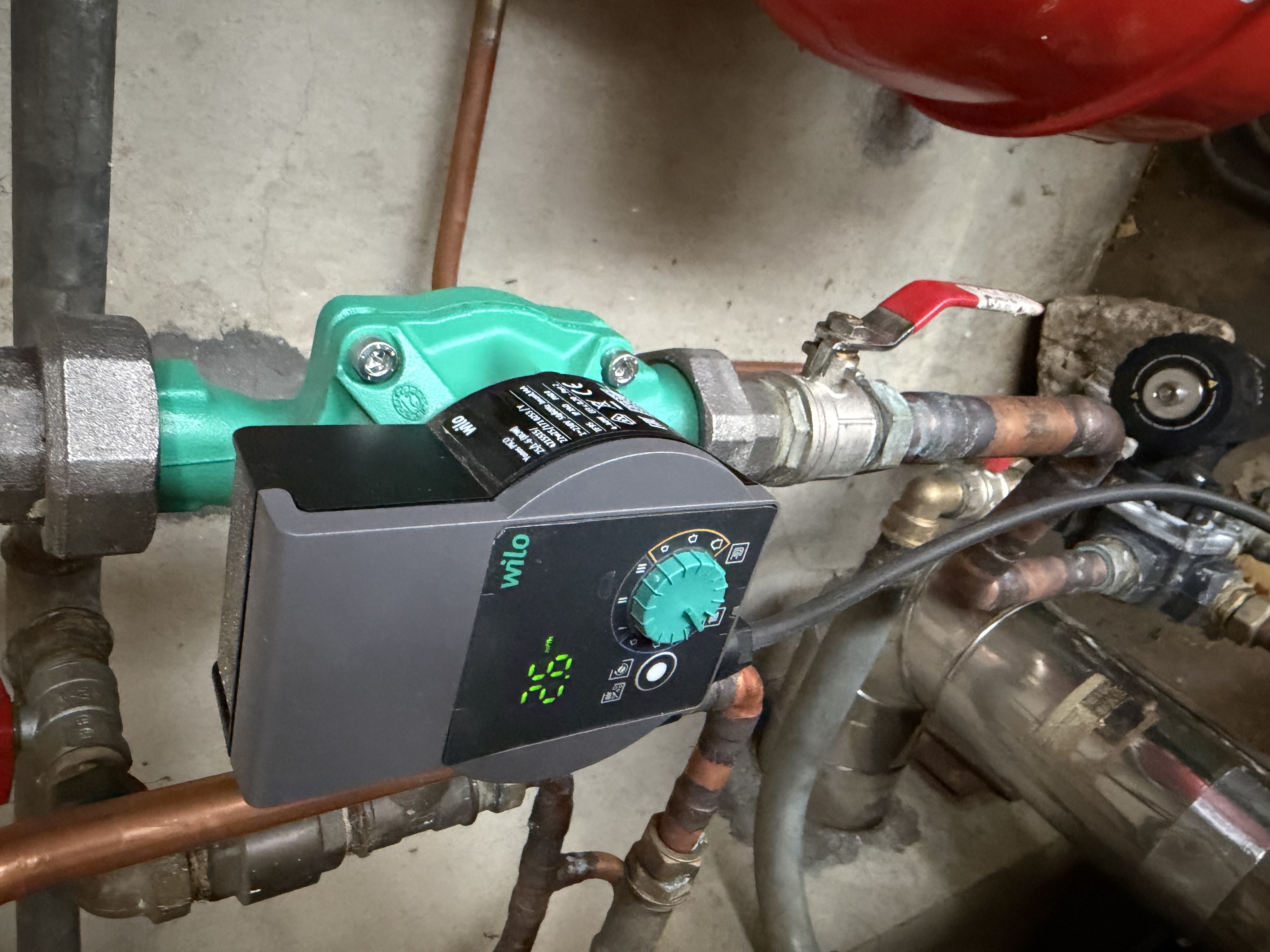

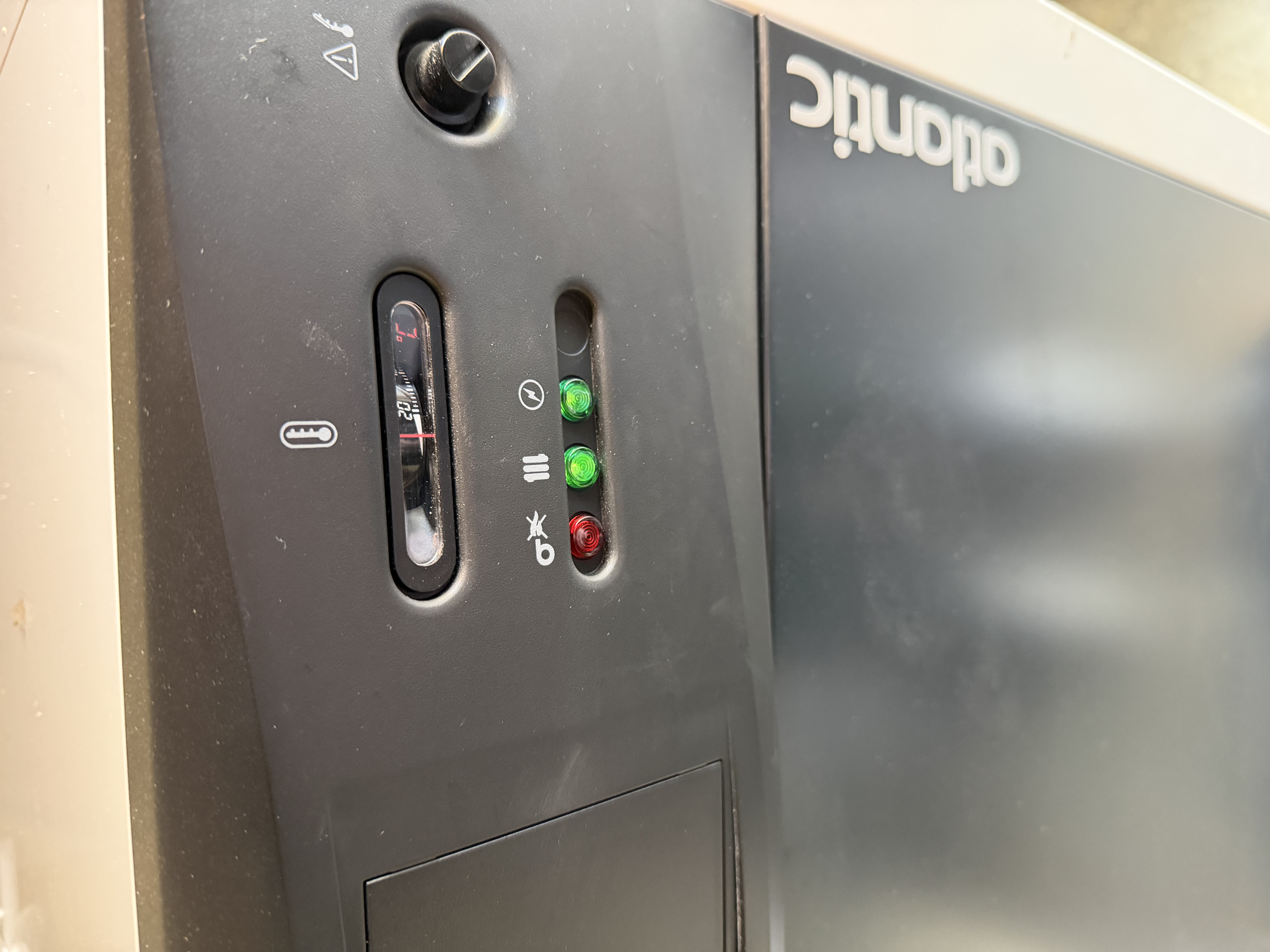

    Re bonjour a tous ,
    Je viens de revérifier je n’ai plus de consommation depuis fioul depuis que le thermostat est sur le bruleur.
    Ci joint une photo du devant de la chaudière avec la température au plus bas lorsque le thermostat est eteint ainsi que l’ecs.
    Je viens de faire aussi des photos de l’installation de la coupure de l’ecs qui me permet de couper l’eau chaude à distance.
    Une question est t’il normal que le circulateur reste tout le temps allumé maintenant est fait donc du bruit ? Si j’installe un clapet anti thermophison le circulateur s'éteindra?

    pas de soupape visible et vous ne dites rien sur ca ni même une photo pour montrer celle ci alors que c'est quelque chose d'une importance capitale et les autres anomalies etc...
    je trouve que ca tourne en rond depuis bien trop longtemps.
    bon courage quand même
    je vais vous laisser.
    Déjà expliqué au post #37
    Non

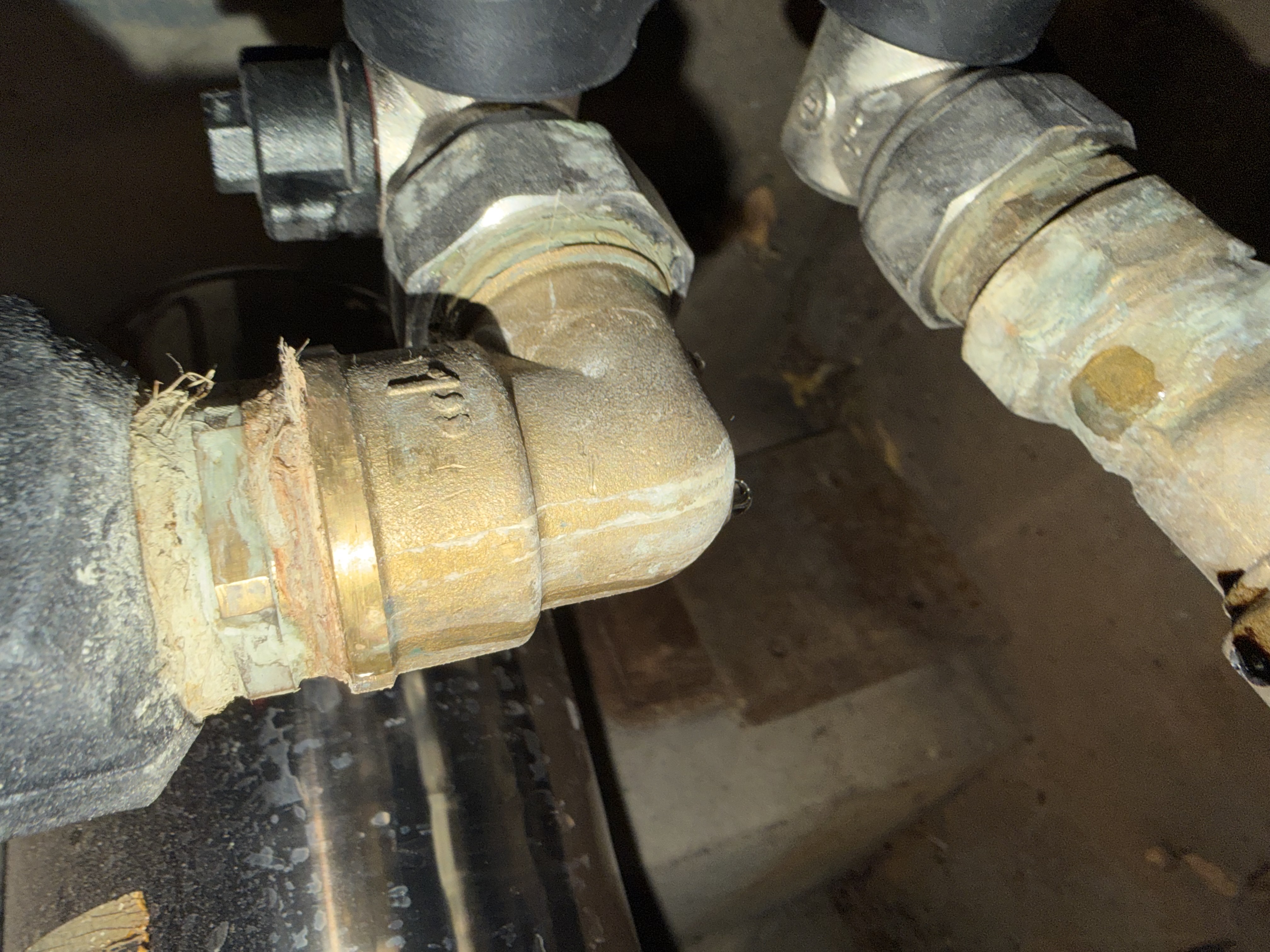

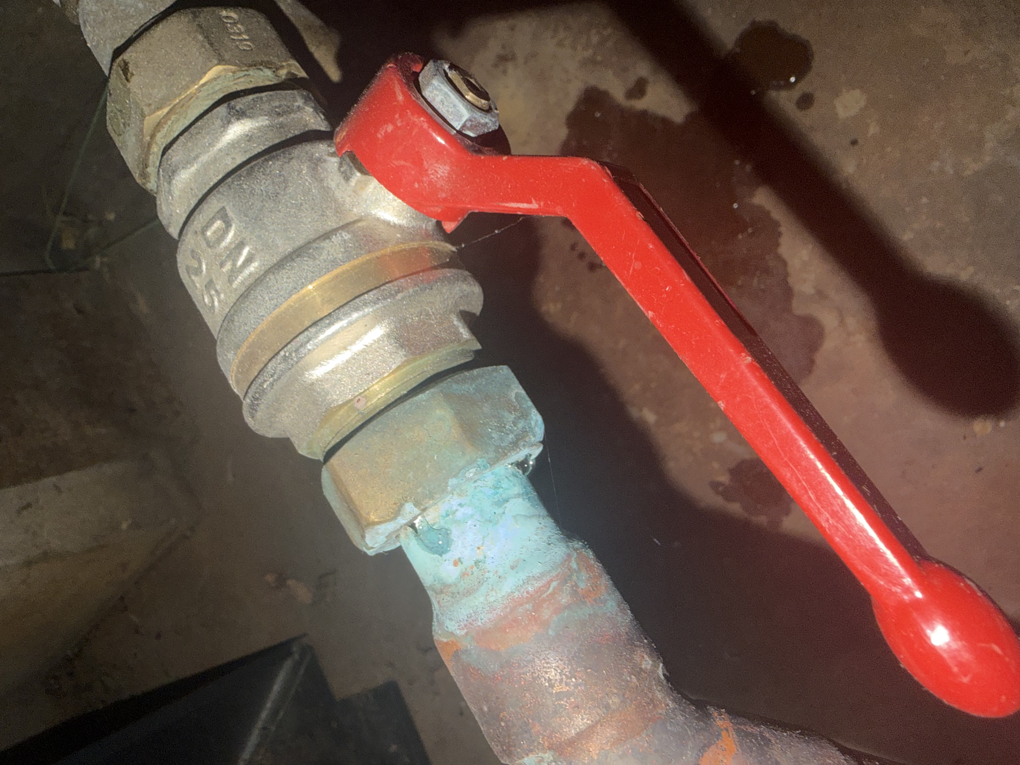

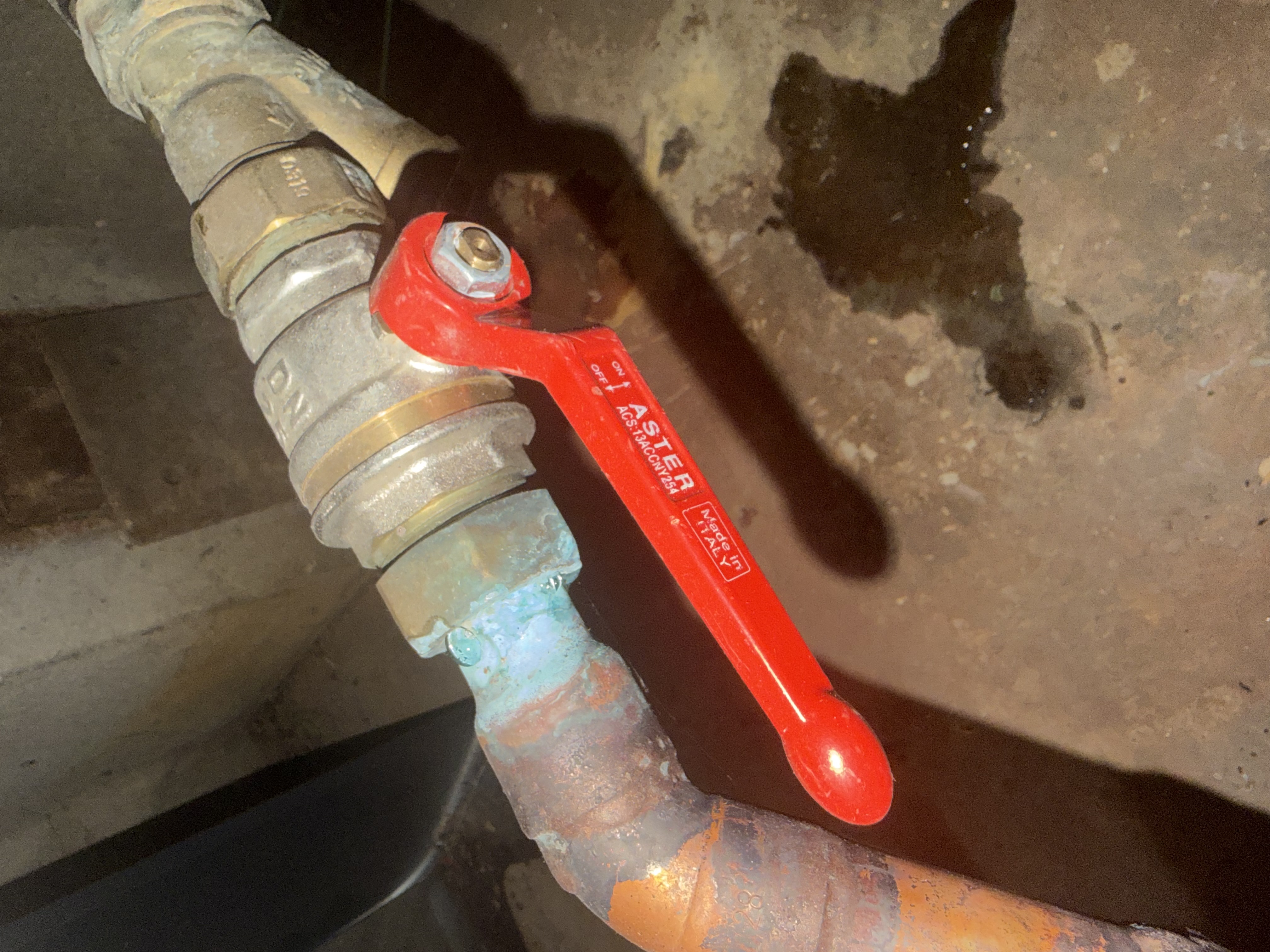

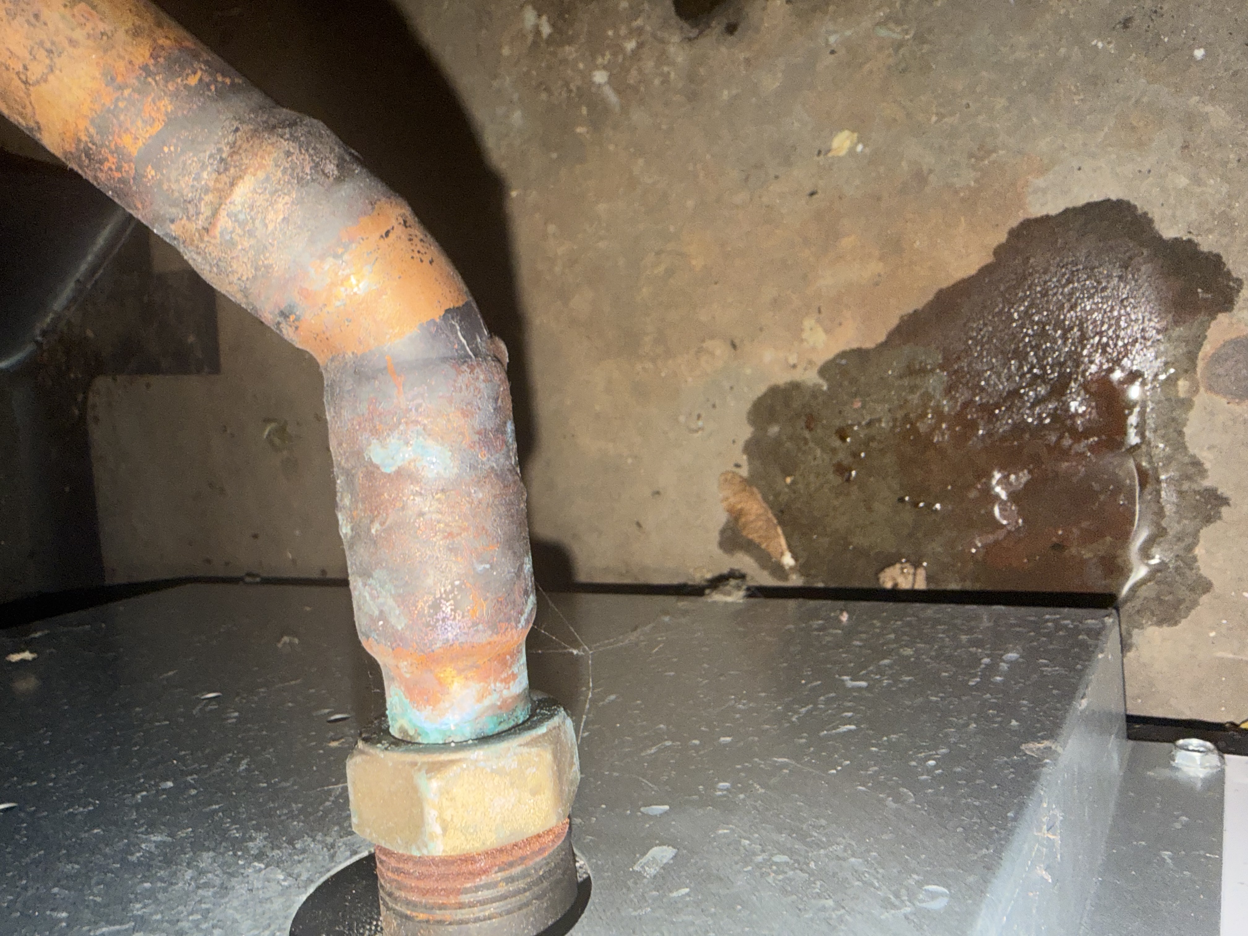

    Bonjour à tous , je viens de remarquer une fuite au niveau d’un tuyau sur la chaudière, ci joint photos au niveau du bleu a deux endroits.
    Savez vous ce que c’est ?
  19. #79
    popop
    sans doute joint hs parce que ça arrive avec le temps ou avec des excès de pression, le bleu indique que ça fait longtemps que ça couve.
  20. #80
    Martin695
    bleu = oxydation du cuivre.
    Selon le matériaux utilisé en face (sur lequel l'écrou libre est vissé), qu'il est difficile de voir sur les photos, cela pourrait être lié à de la corrosion galvanique (incompatibilité cuivre et .... ?).
    Mais commence par changer les joints au niveau des écrous libres et cela devrait aller mieux. Vérifie quand même au passage l'état des tuyaux à l'intérieur, de chaque côté.
    Si juste un peu de bleu à l'extérieur lié à la fuite, pas bien grave. Un nouveau joint et çà repart !
    Serrer modérément l'écrou, pas comme une brute !
