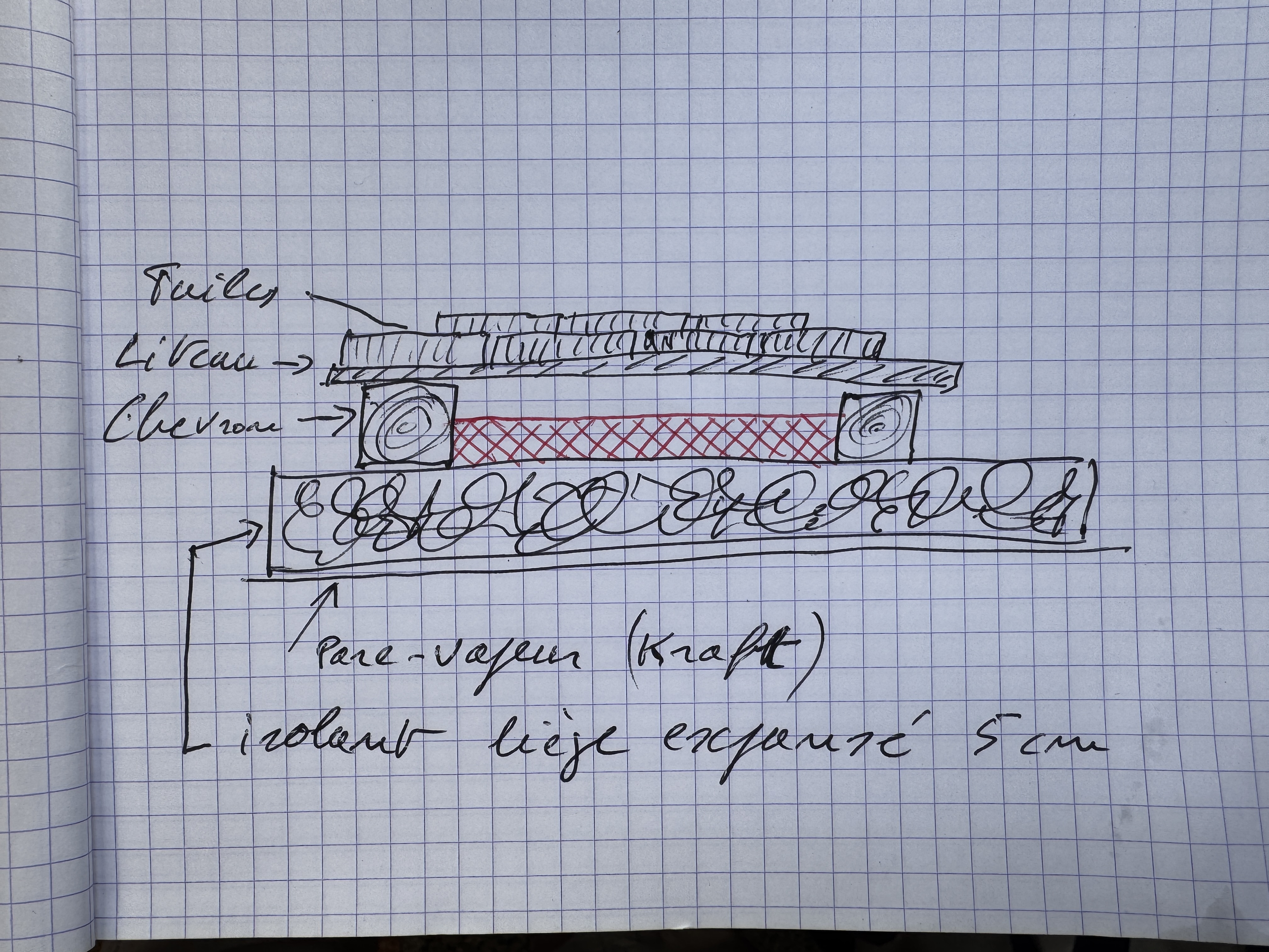

    Bonjour à toutes et tous
    Dans une ancienne grange qui me sert d'atelier (rarement chauffé) j'ai réalisé il y a 20 ans une isolation sommaire en vissant directement sous les chevrons des panneaux de liège expansé de 50mm d'épaisseur . Dessous j'ai collé un kraft (non peint)qui assure la 'finition'.
    Aujourd'hui j'envisage de rénover la couverture (tuiles plates) je voudrais en profiter pour améliorer l'isolation, par l'extérieur .
    Je pensais remplir une partie de l'espace entre les chevrons avec des panneaux (non fibreux à cause des rongeurs) de la mousse PU sur 30mm d'épaisseur par exemple.
    Une lame d'air de 3cm est-elle suffisante? Faut-il que les panneaux de PU soit revétus ? Une alternative au PU pour améliorer l'isolation malgré une faible épaisseur ?
    Je vous joins un croquis en coupe , c'est toujours plus clair
    L'isolation en projet est en rouge sur le croquis.Nom : IMG_8079.jpeg

    un peu de lecture :
    https://www.anti-insecten.com/perfor...-construction/
    Nota: depuis déjà de nombreuses années le kraftn'est plus considéré comme pare vapeur
    <Une lame d'air de 3cm est-elle suffisante? >
    Les DTU couvertures (série 40) disent : une lame d'air de 2cm mini doit être ménagée entre le dessus de l'isolant et
    la sous face des liteaux support de couverture.
    Précision: cette lame d'air doit être ventilée.
