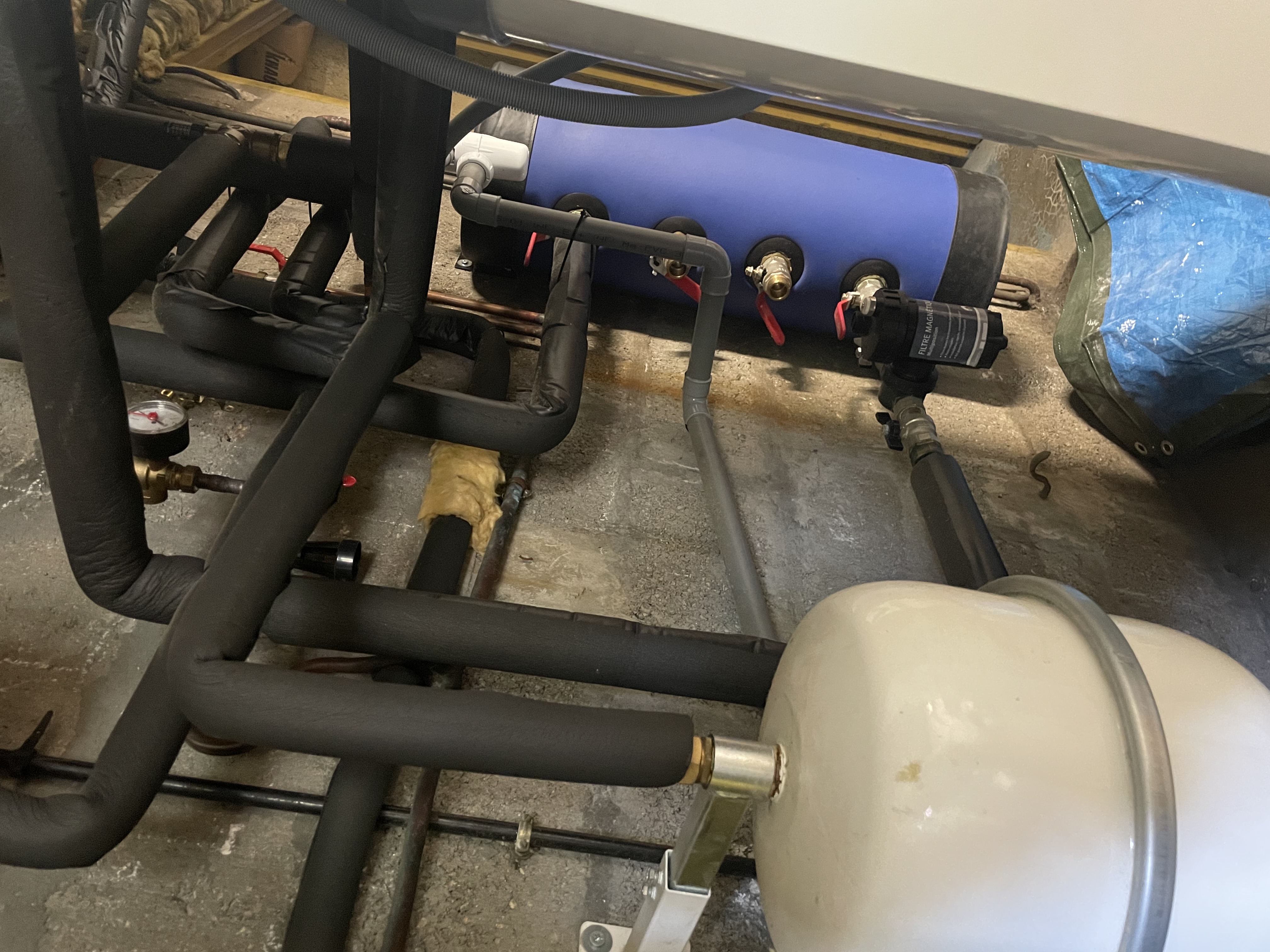

    J’ai une pompe à chaleur /chaudière qui me fournit en eau chaude sanitaire et chauffage central.
    J aurais besoin de vidanger le circuit, supprimer le radiateur et remettre en eau.
    Le problème c’est que je un peu perdu avec ce système.
    Pourriez-vous m’indiquer la marche à suivre ?
    Merci et bonne journée !Nom : IMG_8118.jpeg

    Bjr , On voit bien deux vannes fermées qui débouchent à l'air libre.....mais on est incapable de connaitre leur usage.
    Comme on ne connait rien de l'installation........ c'est peut etre simple de voir de préférence celui qui à fait l'instalation
    ou un de ses confréres.
    A minima faudrait le schéma....

    Les deux vannes à l’air libre sont faites pour vidanger ?
    Re : Comment vidanger un circuit de chauffage ?
    Citation Envoyé par Johanneddy Voir le message
    (on ne peut que faire des suppositions , peut etre que oui...... ou non)
    Ca peut etre aussi l'entrée /sortie d'un serpentin (non utilisé)
    Le mieux c'est de poser la question à celui qu'à fait le boulot !

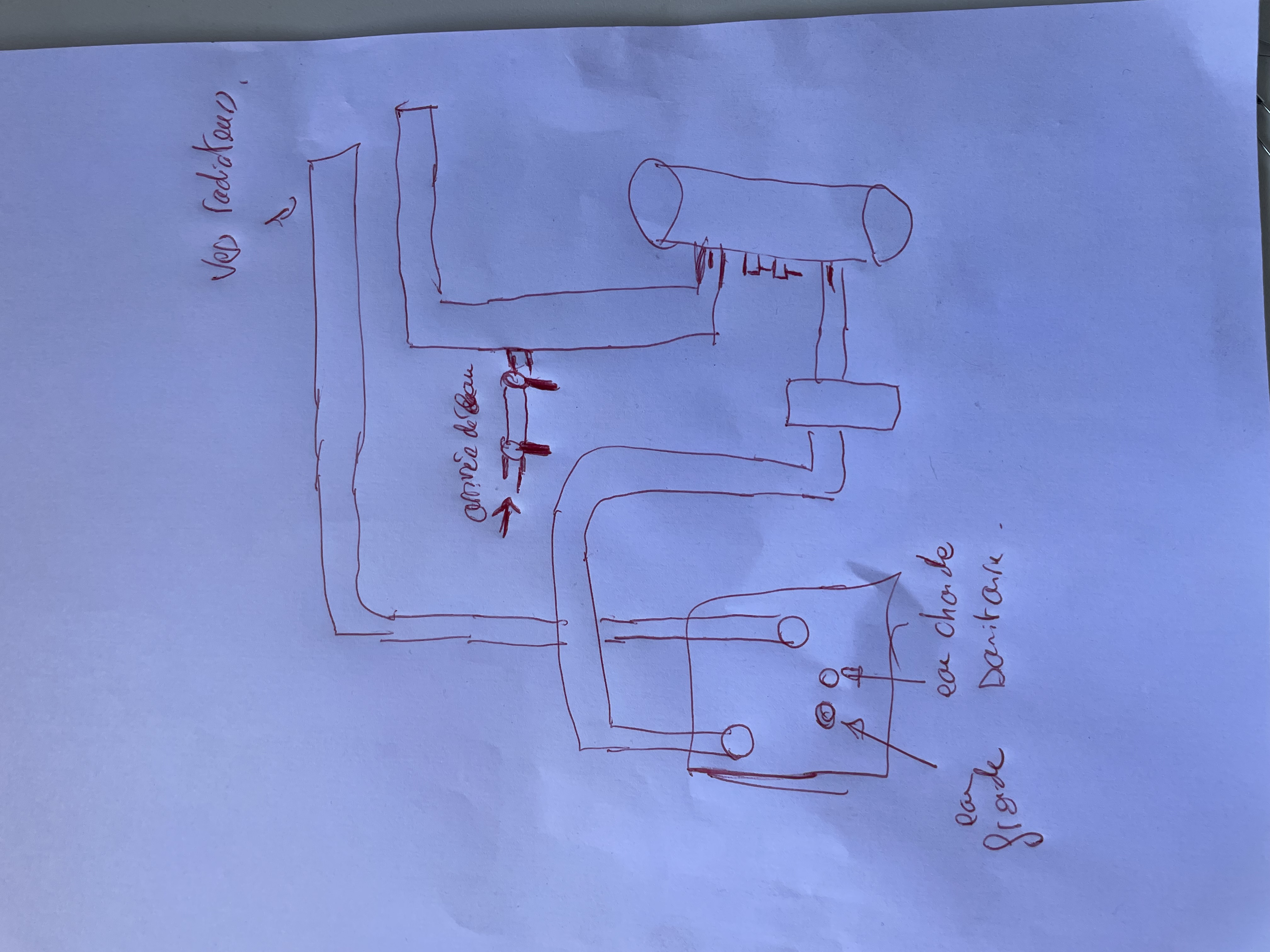

    Ça ressemble à ça :Nom : IMG_8127.jpeg

    A la limite ouvrir, tout juste un peu, une de ces deux vannes er voir si de l'eau en sort...... ou pas.Tester de la meme façon l'autre vanne.
    Cela ne veut pas forcément dire que soit pour une fonction vidange.
    Avant de se lançer dans cela, penser qu'il faudra remettre en eau et en PRESSION,
    Faut donc savoir à quel endroit se trouve le robinet d'arrét/remplissage et le manométre de pression

    bonjour pourquoi voulez vous supprimer le radiateur ?
    avez vous des nourrices de chauffages dans la maison ?
    il manque la PAC et la chaudière sur le croquis.
    Renzo
    Il y a peut-être une vanne de vidange au niveau du fond du ballon tampon.
    Sinon que faut-il comprendre par "pompe à chaleur / chaudière" ? C'est une pompe à chaleur ou bien une pompe à chaleur en relève de chaudière car dans ce dernier cas dans une chaudière il y a toujours une vanne de vidange.
