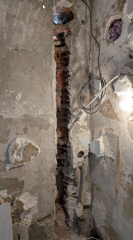

    Je suis en train de refaire ma salle de bain, il y avait dans la saignée verticale (voir photo)
    une aération PVC en 100 qui n'a plus lieu d'être à présent.
    En l'enlevant je vois que le mur en brique est complètement cassé sur toute la hauteur
    et que je suis pas loin de passer au travers et c'est un mur porteur de ma maison avec un étage
    au-dessus
    que me conseillez-vous pour combler cette saillie ?
    Merci de vos conseils avisés

    si c'est vraiment un mur porteur extérieur, alors le combler avec du mortier de ciment cpj bien dosé ou bien un mortier de multibat bien dosé et y rajouté un sac de fibres dans la gachée, attention juste maléable pas liquide !
    https://www.amazon.fr/Fibres-structu...5LN-&hvexpln=0
    on arrose bien la brique avant de balancer le mortier en le jetant on tasse bien et on grimpe doucement à la fin on racle au 1er tirage en faisant des va et vient à l'horizontal

    je n'ai pas besoin de mettre un chainage carré sur toute la hauteur
    à l'intérieur que je noierai dans le mortier de ciment cpj ?

    un chainage verticale à condition de faire une reprise en bas et en haut ?
    il faut consolider sur un effort latéral pour que les deux cotés soit liés les fibres sont utiles (grosses fibres).
    https://www.pointp.fr/p/materiaux-gr...acjvlWpCeRCG-o
    vous pouvez aussi mettre un ciment très hautes performances si vous avez la trouille cpj 52.5

    Vu que c'était déjà comme ça avant, juste un remplissage à coup de bombe de mousse PU.
    Sauf si pb de bruit, là, il faudrait un peu fermer avec du dur.
    Mais de toute façon, une petite fente verticale n'est pas grave. À l'horizontale, ça aurait été un tout autre problème.

    Bjr, Suffit de se poser les BONNES questions:
    Cette " excavation" était composé d'un tuyau en 100mm qui n'apportait AUCUN élément de solidité!
    Cela a duré..... X années sans dommage, ni conséquence. Donc cela (pourrait) rester en l'état (mis à part l'aspect ... visuel !!)
    Comme dit Polo on obstrue à la bombe!

    j'ai retrouvé un journal de petites annonces sous la baignoire,
    ça date de 1991 donc oui ça n'a pas bougé dans le temps
    je vais remplir avec du mortier de montage et des bouts de briques
    de construction.

    N'oubluie paqs de "mouiller" tes bouts de briques.
    Si tu poses tes morceaux à "sec" ils vont boire à plus soif l'eau de ton mortier (pas bon)
    qui va sécher trop vite.

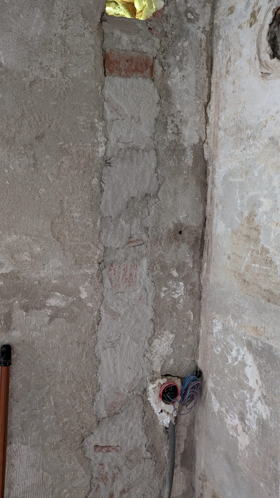

    je vous envoie une petite photo
    Rebouchage au mortier de montage avec briques de construction mouillées
    merci de votre aide à tous

    merci du retour la prise électrique que je vois c'est la prise rasoir située dans la douche ?
    diezone
    Re : Combler une saignée dans mur de brique
    nan la douche sera à l 'autre bout de la pièce, cette future pries va me servir pour le miroir
    du lavabo et mon extracteur d'air qui seront à ce niveau de la pièce
