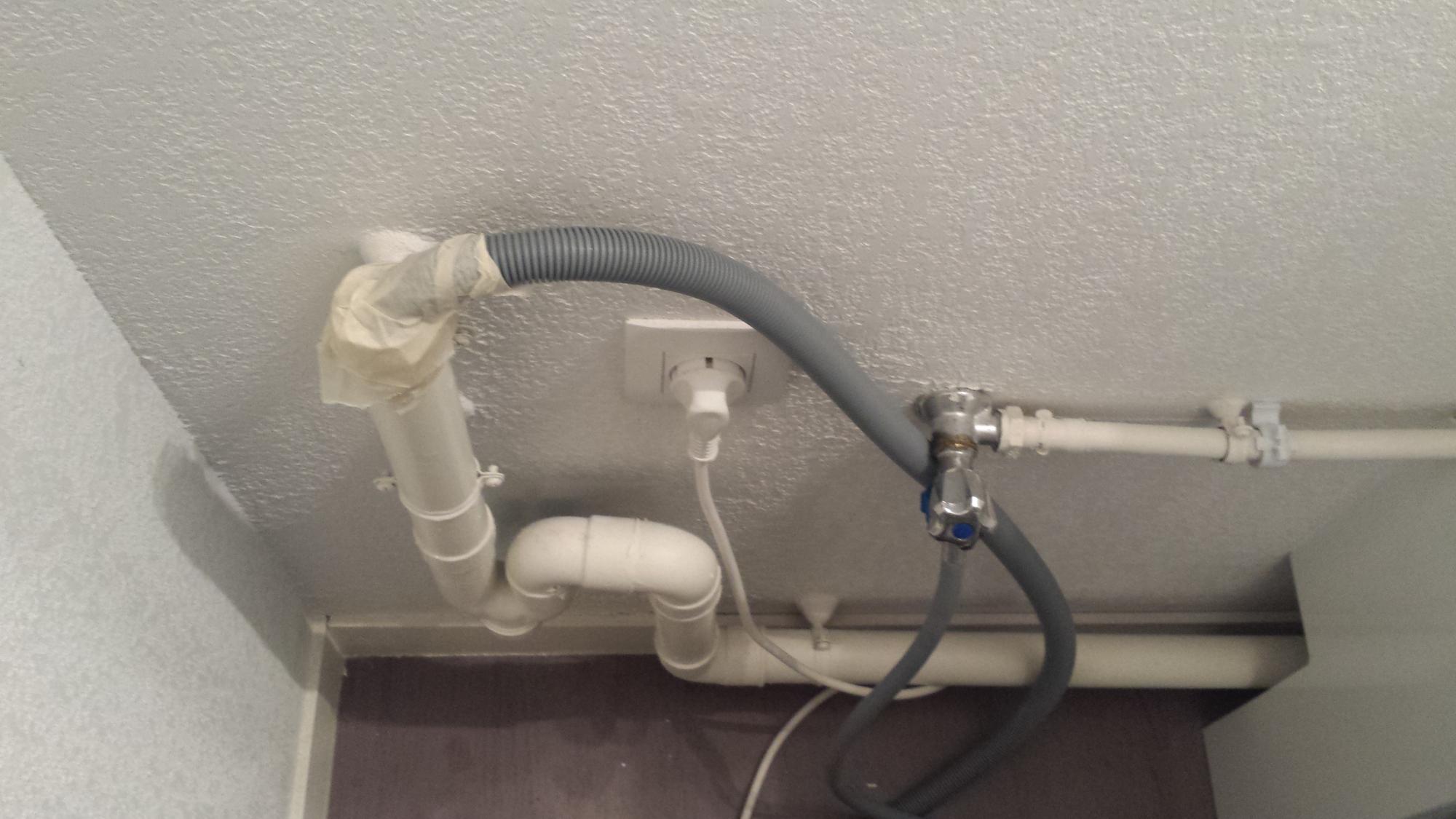

    J'ai tenté quelque chose. Le siphon du lave vaisselle je l'avais bouché. J'ai enlevé la poche plastique et là une odeur nauséabonde est sortie. je l'ai remplie et quelques temps après ça sent encore.
    Le siphon machine à laver que je sers souvent, pareil j'ai toujours mis du scotch sur le siphon et tuyau machine à laver. Je l'enlève, siphon plein d'eau, et là ça refoule aussi comme dans le lavabo qui est à côté. Une explication? Là c'est pas la fuite d'eau.
    mulder01736
    Re : Odeur d'égout dans un appart
    Une question aussi sur ce forum, pourquoi l'option modifier les messages ne reste pas longtemps? Ci joint une photo du siphon machine à laver.
