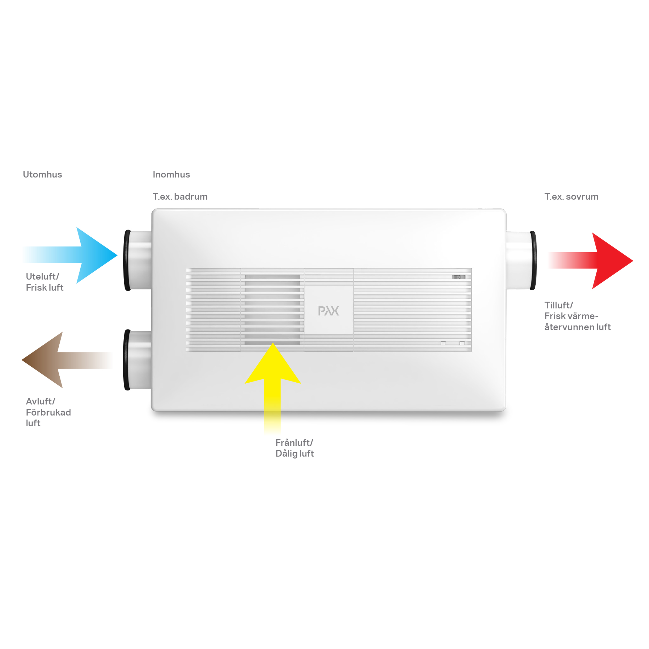

    bonsoir, (chez nous en tout cas....)
    mon idée serait de poser une petite ventilation double flux de manière à :
    -renouveler l'air
    -ne pas mettre en dépression ta cave (donc faire rentrer de l'air humide )
    -tiédir l'air que tu fais rentrer et donc baisser son degré d'humidité
    tout cela ne marche que si la cave est plus chaude que le dehors
    un exemple de vmc double flux décentralisée:
    http://ventilairgroup.fr/?p=258
    conso électrique :
    http://www.fiabishop.com/fr/vmc-doub...on-tempra.html
    3.2 watt pour 20 m3/h
    pour saisir l'idée:
    http://sebasol.ch/forum.aspx?ordre=1...orum=&f=detail
    réchauffeur de buanderie. Il s'agit ici par contre d'un application plus sensées. Elle a pour but non pas de chauffer, mais de garder une pièce saine tout en permettant - on l'espère - de sécer le linge en hiver. On prends à nouveau au bas de l'accumulateur combiné et on met un échangeur air-eau en ligne avec un petit monobloc de pulsion/extraction de l'air pour une buanderie. Là ou en général on ne met qu'une extraction, ce qui fait que le linge ne sèche pas l'hiver car on est obligé d'ouvrir un vasistas (car sinon la buanderie est en dépression), et donc la buanderie est grosso modo à la T ext, et donc aussi l'air dedans, et donc l'air qu'on y fait rentrer voit son humidité relative augmenter rapidement ( à cause de l'humidité produite par les murs et celle produite évidemment par le linge), ce qui veut dire que le linge ne sèche pas. Ici avec quelques W on renouvelle l'air dans la buanderie sans la mettre en dépression vu qu'on est en double-flux et non en extraction simple, et grâce à l'échangeur air-eau on élève un peu plus la température de l'air injecté que celle à la sortie du double-flux, ce qui fait que son humidité relative diminue et qu'il sèche alors le linge même en hiver. Du moins, le sèche mieux, car on a pas encore toutes les mesures, c'est un projet d'autoconstructeur en cours.
