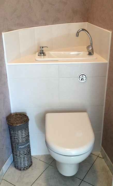

    https://www.wici-concept.com/gallery...0-%20M%20L.JPG
    http://fr.hudsonreed.com/images/prod...680_image2.jpg
    https://www.bricoplomberie.com/487-t...in-integre.jpg
    après les besoins, on se lave les mains. Ce sont plusieurs litres d'eau, constituant partiellement le volume utilisé lors de la chasse
    l'avantage est que c'est simple, pas besoin de système de pompe, de filtre, pas d'eau "sale" stagnante pendant longtemps
    le savon utilisé pour se laver les mains servira à laver la cuve aussi, remplaçant le "cube canard"
    https://bathroomtakeaway.fr/media/ca...190-0186_a.jpg
    si jamais le WC et la salle de bain sont juste côte à côte, alors tu pourrais fabriquer un réservoir sous le lavabo. L'eau grise sera un peu plus sale que dans les autres exemples précédents (la mousse du dentifrice, et les crachats en plus). Dans le WC, fabriquer un marche-pied-pompe pour remonter l'eau dans la cuve sous le lavabo vers le réservoir du WC
