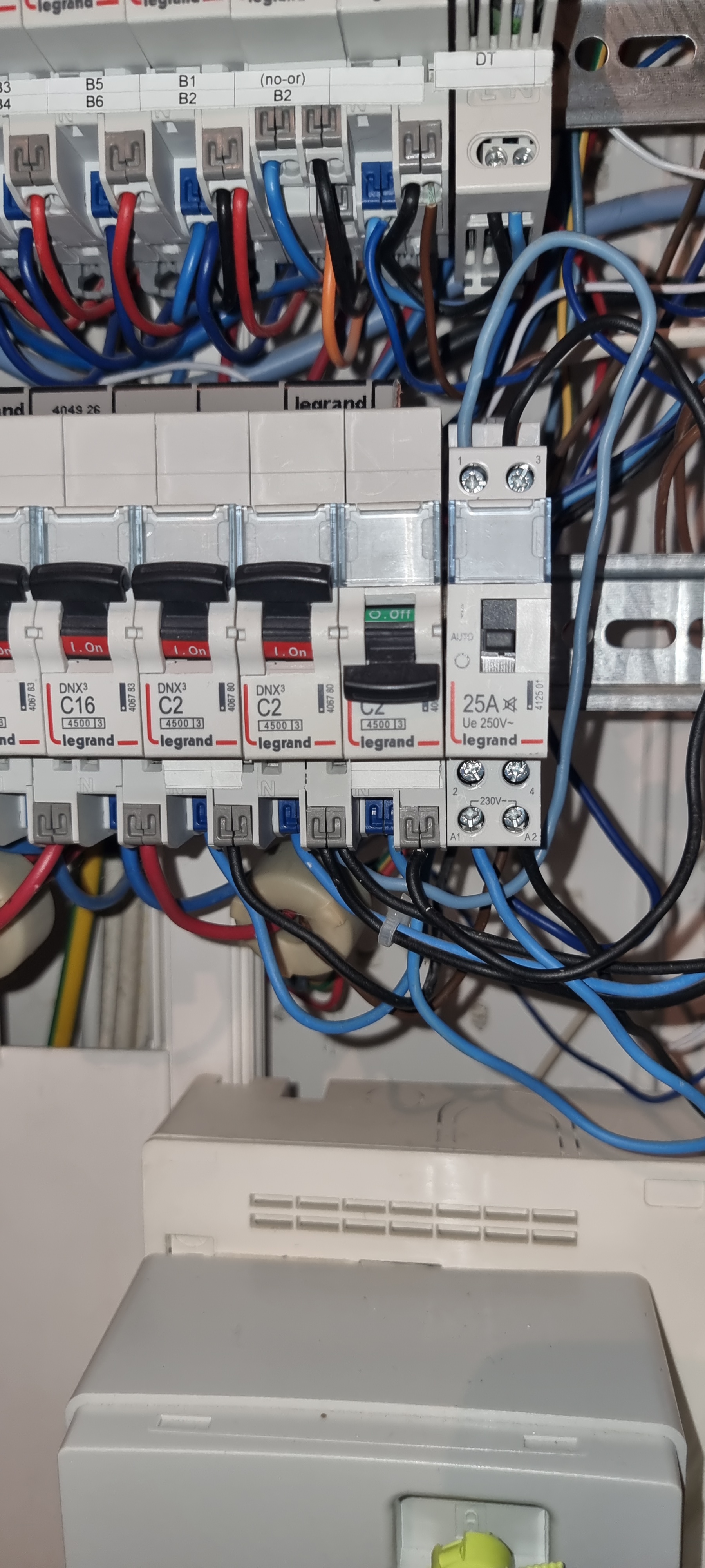

    j'ai un petit souci je pense que c'est pas grand chose
    j'ai mon ballon thermodynamique thermor aeromax qui reste en heure pleine alors que les heures creuse sont activer
    pour info dernièrement j'ai changer le disjoncteur ou commutateur heure plein heure creuse qui avait un défaut quand je mettais en position 1 (marche forcée) il faisait disjoncter le différentiel mais maintenant quand il est sur auto il ne change rien il reste en heure pleine et si je le met en position 1 il met heure creuse sur le ballon
    et en faisant le changement j'ai bien respectant les fils.
    je souhaiterai savoir d’où vient le souci est ce que c 'est le ballon ou un souci de chez edf
    je nage un peu car la je ne sais pas d’où cela peut provenir
    merci d'avance

    Bonjour ,une photo du branchement électrique , merci
    Didier59167
    Re : Ballon thermodynamique reste en heure pleine
    bonjour je vous met les images
    merci d'avance pour votre aide
    pour info: tous fonctionner bien avant aucun souci j'ai changer le commutateur en respectant bien les branchements sans rien modifier
    ps:maison neuve

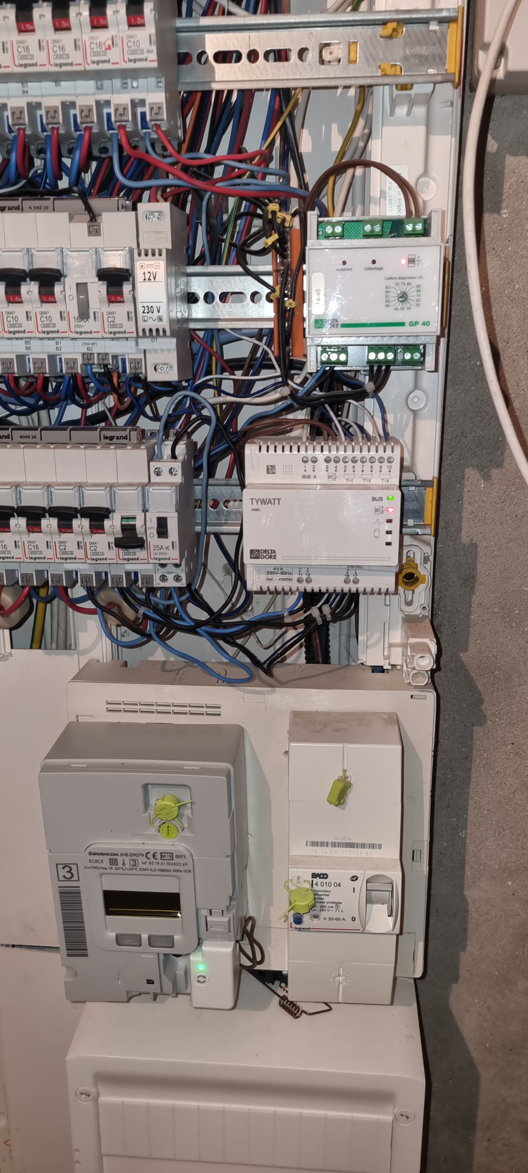

    Re bonjour , avez vous se branchement là Nom : Contacteur-chauffe-eau.jpg

    le souci c'est que les fils qui sort du compteur sont relier a d'autre appareil avant d'arriver que contacteur heure creuse heure pleine
    je vous met des photos pour que vous puissiez mieux comprendre
    compteur EDF:
    le tywatt de chez Deltadore
    et le GP40 de chez Deltadore
    voila sur le schéma c'est bien comme sa que cela est brancher si je n'ai pas les autres accessoires

    ça recommence sa disjoncte
    Bjr à toi, Quel...DISJONCTEUR ? ( général, 30 mA,,)

    Bonjour , en 220 v ou 380 à l'arrivée au compteur

    On est grosso modo 5 ans après. Vérifie qu'il n'y a pas de fuites. Mon dernier cumuls a présenté ses droits à la retraite en multipliant les fuites d'eau au bout de 5 ans. Fuites d'eau qui avaient la fâcheuse habitude de se diriger droit sur les parties électriques. Attention, ça m'a value une belle châtaigne à explorer le ballon en oubliant de m'assurer que ce dernier était bien déconnecté du réseau électrique.
    Vérifie également les connexions. Un domino a pu se déserrer juste ce qu'il faut pour créer un arc électrique

    alors c'est c2
    https://zupimages.net/up/22/13/ezef.jpg

    bonjour 220 volts
    et pour info sans le savoir j'ai changé le conctateur jour nuit il est neuf
    et je suis équipé du tywatt 1000
    petite photo de l'installation
    https://zupimages.net/up/22/13/yv8n.jpg
    merci d'avance

    par contre j'ai 5 fils a brancher pour le branchement
    Didier59167
    Engie est passé hier et il me dit que le ballon n'a rien il fonctionne normalement
    il me dit que le souci viendrait du tywatt 1000 donc j'ai tout déconnecté du tywatt mais le disjoncteur saute quand même
    et il disjoncte uniquement quand le fil marron est branché au contacteur jour nuit .
    voila un peu plus de lumière sur mon problème

    Bonjour , j'avais le même problème avec le jour/nuit que j'avais changé et le problème à disparu
    Didier59167
    Bonjour j'ai changé le jour nuit et je souci reste moi
