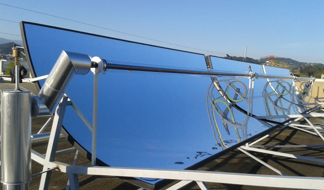

    J'aimerai faire chauffer 8KG d'eau grâce à l'énergie solaire.
    Que me conseilleriez vous ? Lentille de Fresnel, système de miroir, panneaux thermiques ... ?

    Ah mince, j'ai besoin de chauffer de l'eau à environ 200 degrès... Même avec un système de four solaire par exemple vous pensez cela inconcevable ?

    J'ai étudié ce qui était nécessaire pour la cuve de stockage, ce qui m'interpelle c'est de trouver un moyen de chauffer cette eau de façon solaire afin de ne pas fournir d'énergie électrique par exemple. Il me faudrait un système indépendant c'est donc pour celà que j'ai pensé au four solaire mais il s'agit d'un domaine que je ne maitrise pas vraiment. Je suis à la recherche d'héliostat qui pourrait me permettre d'atteindre cette température

    Te sens tu capables de réaliser cela ( à l'échelle voulue):
    https://www.filiere-3e.fr/wp-content...20-640x375.jpg

    Pour la photo effectivement il s'agit d'un système qui conviendrait, s'il me permet de monter ces 8kg d'eau à environ 200degrès.

    Commence donc par calculer en premier lieu l'énergie nécessaire pour obtenir ce que tu désires,
    en tenant compte des rendements et pertes.
    Pour obtenir les 200° faudrait peut etre viser un systéme à parabole de concentration.
    Rechercher le flux solaire pour le lieu donné. Tenir compte qu'une parabole n'a pas un rendement de 100%.
    Apprendre à contruire une parabole solaire( voir le net).
    Prendre en compte qu'il faudra peut etre faire un suivi solaire pour avoir l'ensoleillement optimum (motorisation).
    On trouve facilement la puissance "solaire" par m2 suivant le lieu (Google)
