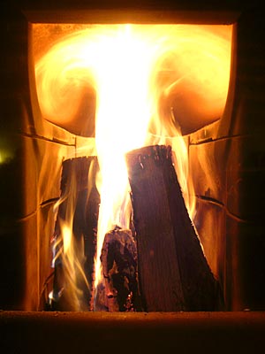

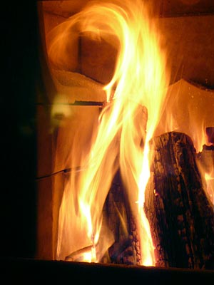

    Voici la photo avec les injecteurs d'air placés exactement au goulet d'étranglement. Remarque aussi la tentative d'arrondir les angles du cube de la chambre II. Encore un petit effort et on a un cylindre.

    Cher dedal, je te renvoie aussi à ton post 3606 page 201 , et à ta photo ou l'on voit le pôele , qui se monte ci-dessus ,en action avec les injecteurs et les tourbillons.

    Je n'ai pas vu la photo au-dessus - en attente de validation - mais je me doute qu'il s'agit d'un tigchelkachel en cours de montage (...?).
    Si c'est ça, ce que tu appelles chambre II, c'est selon moi le haut de la première chambre ou le haut du foyer. Je veux dire que dans les hiemstra (et je suppose les tigchel et finoven de Tigchelaar puisqu'ils sont cousins), il y a bien, au-dessus, une seconde chambre - ou troisième... si on reprend ton appellation - qui est une chambre de détente, et d'échange, avant la descente dans les canaux. Ce volume est bien situé après le goulet, lui-même situé après cette partie haute du foyer.
    Je suis totalement d'accord avec toi sur le placement des injecteurs au niveau d'un rétrécissement, sur l'effet d'enroulement souhaité dans le mélange flammes / gaz / AS pour favoriser une post-combustion optimum dans la zone élargie juste après le rétrécissement (1), mais... pour moi ça se situe encore dans la première chambre, seulement dans sa partie haute. Comme il me semble que la post dans un schéma classique MF a lieu au niveau de l'encorbellement même si ça prolonge ensuite au-delà du goulet.
    Question de terminologie ? Pas tout à fait puisque dans le plan que tu as posté, je crois comprendre que tu raccordes directement les canaux à cette zone sphérique (de post-combustion) et donc tu supprimes carrément le volume de détente, souvent appelé 2nd chambre.
    Quelles conséquences... ? Je ne saurai trop dire... Tu as nettement hypertrophié le dessin rétrécissement / injecteurs / élargissement / enroulement, et peut-être que ça va marcher du feu de dieu... Mais c'est déjà autre chose que le schéma des finoven, tigchel ou hiemstra...
    (1) Comparativement à la photo de combustion dans un tigchel du message 3606, j'avais aussi rapellé deux photos - une ici, et l'autre là - de notre premier retour d'exp. sur le NO80, pendant un petit feu post rodage. On voit au moins le mouvement donné par le même principe mais déjà accentué par un dessin bien plus prononcé de cette partie haute du foyer. C'est vraiment ce que je cherche à reproduire. Sans du tout dire que c'est ce qu'il y a de mieux ; juste qu'au quotidien, ça fonctionne déjà très bien.
