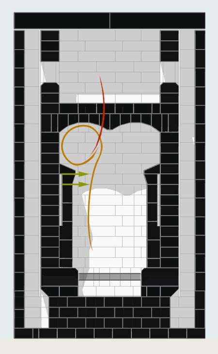

    Mon problème est le suivant.
    1/Cas du venturi.Suis-je assuré que la combustion est vraiment terminée avant le goulet? réponse générale: heu......
    2/ Cas des injecteurs. Suis-je sûr que la combustion est vraiment complète à la sortie du flux de la chambre de combustion? réponse : heu....
    Pourquoi ces questions me semblent intéressantes?
    1/Parce qu'il est inutile de vouloir réchauffer des conduits avec des flammes et des gaz imbrûlés dont relativement froids.
    2/ Parce qu'il faut commencer le plus tôt possible l'échange de chaleur.
    Donc j'essaie de réaliser une vraie chambre de post-combustion. A sa sortie, si il y a des gaz imbrûlés, c'est qu'ils sont plus malins que les deux systèmes différents mis en place pour les consumer.
    Cette chambre a donc une fonction précise. Dès sa sortie je peux organiser le flux des fumées en lames d'épaisseur 6cm de largeur 50cm, entre des parois qui aboutissent aux canaux de descente. Et ceci, en toute continuité.
    Sketchup est capable pour montrer des vissages et des S dans toutes les directions.
    J'ai réalisé un skp qui simule assez bien le mariage entre Sar... et Ca..., heu non, la carpe et le lapin, heu non ,...le venturi et les injecteurs. Injecteur(s) au pluriel...Sarcré S.

    Citation Envoyé par dedal Voir le message
    Hum, je suis désolé mais je ne vois rien d'emprunté au flowform
    Je ne vois sur l'image aucun effet "flowform", pas d'enroulement, encore moins en "mouvement d'hélice"...
    La double voûte dans le H donne un mouvement assez continu, assez fluide ; très très loin que ce qu'on voit là. En outre, la double voûte est placée au-dessus des injecteurs : elle a sa raison d'être à cet endroit pour enchaîner sur l'amorce de rétrécissement du niveau injecteurs, pour susciter le mouvement d'enroulement du mélange gaz / AS et favoriser la post. Placée ailleurs, notamment dans une 2nd chambre MF, je ne vois aucune raison de reprendre ce dessin...
    Je me permet de replacer mon illustration dudit mouvement.
    Bref, ça reste à mon sens forcément impossible à modéliser en 2D seulement. Et puis additionner des solutions différents c'est plutôt voué à l'échec, aucune ne pouvant jouer son rôle spécifiquement ; non ?
    Mais peut-être ne suis pas assez novateur
    Mon cher dedal,
    faut savoir faire des compromis et accepter qu'une simulation en 2D n'est qu"une grossière approximation , une coupe ,de ce qui devrait se passer en 3D. IL me semble qu'il faudrait des machine au moins 10 fois plus puissantes pour retrouver un programme équivalent en 3D. J'ai vu des programmes sur le net . Il s'occupent surtout des ailes d'avion. Un autre est payant: c'est contre ma religion.
    Donc cette troisième dimension laisse aux gaz , dans la réalité, une liberté d' hélicoïder, au lieu de tourner sur lui-même comme c'est simulé en 2D.
    Donc un tourbillon en 2D se traduit par une hélice pivotante vers la sortie qui lui est proposée.
    C'est ce qui en anglais de cuisine s'appelle commercialement le "flowform".
    Tiens tu va me dire si c'est ça ton flowform:

    Citation Envoyé par xelyx Voir le message
    Salut xelyx,
    La réalité diffère un petit peu, mais l'esprit du truc est tout à fait là. Bien vu.
    Ça donne une certaine fluidité au mouvement du mélange (à la post-combustion) qui s'engage dans le goulet dans la continuité.
    A noter peut-être que j'y brûle du bois en 50, au lieu de 33 comme conseillé par Hiemstra. En toute théorie, j'ai donc une partie de mes injecteurs trop bas par rapport à la charge de bois. Les quelques essais fait avec du 33 ne m'ont pas fait constater de différences notables, et même celles que j'ai constaté m'ont semblé plutôt à l'avantage du 50...
    Une contrainte du foyer vertical : il faut que la surface du foyer soit bien couverte par le chargement, et surtout pas trois bûches en chandelles au milieu de rien. C'est à cette condition que l'AP et les flammes enveloppent comme il faut le bois en montant, tout en permettant une montée (très) rapide en T°. Donc la charge de bois ne peut guère s'ajuster qu'en jouant sur la longueur des bûches

    Je suis avec attention tous vos échanges et réflexions avec intéret car je vais aussi me lancer dans l'auto construction d'un pdm..
    J'ai qq questions qui me viennent...
    @xelyx
    D'après ton plan sketchup , Le canal de retour fumée par la facade inf. avant est trés tentant (pour moi qui ne veut pas chauffer le mur de refend d'appui du pdm) mais n'as tu pas peur d'être limité alors par la faible capacité du cendrier..(peut être ai-je mal compris le plan?)
    @ririmason
    Au sujet des portes de foyers , pourquoi ne pas acheter un insert premier prix (moins de 200 e ) et découper la porte à la disqueuse en gardant un bout de cadre avec pour l'enfiler dans l'ouverture du foyer ? En gros est il important de mettre le paquet sur la qualité de la porte ?
    J'étais partis sur l'idée d'un pdm avec four à la MF mais tu m'as mis le doute quant à l'intéret du four ( blanc) si ce n'est esthétique...
    Ma question est donc comme tu as ouvert le débat la dessus :
    Pourquoi ne pas envisager dans la construction du foyer de créer 2 ou 4 ? petit décrochage de briques de 1.5cm vers l'intérieur du foyer afin d'y pouvoir accueillir aprrès flambée des grilles ou plaque de stéatite ?
    @bernyca
    Les 300 briques réfractaires (40-45 je crois) te permettent juste d'édifier le coeur ou bien aussi les canaux ext de descente ? en clair pourquoi n'achete tu pas tout d'un coup avec briques refractaire de base pour canaux de descente (tant qu'à se faire livrer ?)
    Voici en ce qui me concerne le point de départ du chantier ;si quelqu'un a des suggestions ,je suis preneur;
    Projet PDM (2m20 de haut sur 150 de large et le moins profond possible 80 cm peut être) avec banc chauffant attenant sur la droite (la poutre pierre de la cheminée va finir en surface de banc)(en regardant photo) avec aller retour de fumée dedans pour uneévacuation dans conduit cheminée sup gauche (en regardant photo)
    Situation :mur de refend en photo exposé à l'est par l'ext.;sol en dalle de bourgogne et plafond 100/100 isolé..
    2 autres pans de mur sont en pierre enduit à base de chaux..
    Pour l'instant cette piece 20m2 est très froide ...
    à bientôt les briqueux...
    Hotto

    @hotto (Les 300 briques réfractaires (40-45 je crois) te permettent juste d'édifier le coeur )
    Je pense édifier les cannaux ext. de descente en briques denses ou en briques réfractaires moins cher sauf le dessus en briques réfractaires 40/45 d'alumine.
