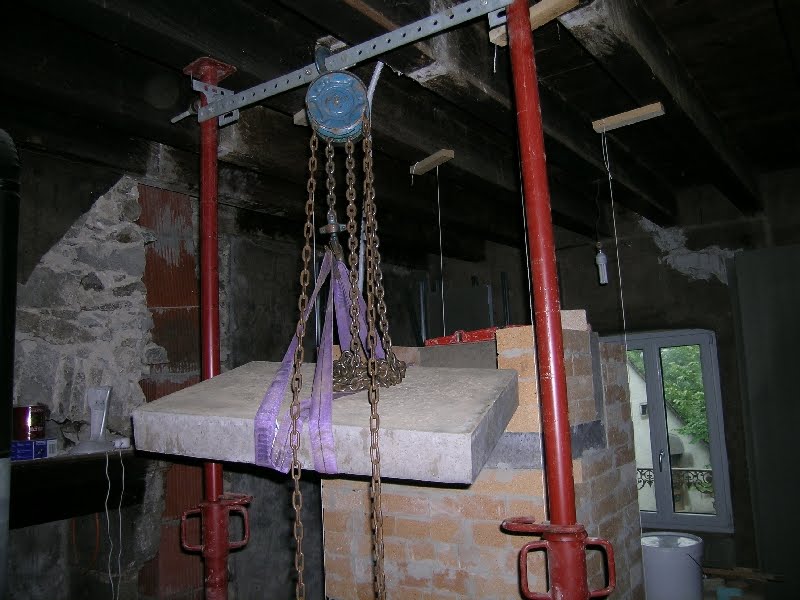

    Bonjour, une petite question sur le haut du pdm : comment contruisez vous le sommet ?
    Sachant que la dalle du sommet devrait chauffer pas mal, il me semble qu'il faudrait recouvrir le tout par exemple comme cela
    le tout bien sur reposant sur un lit de fibre de verre pour laisser les dilatation se faire librement tout en conservant une certaine etanchéité.
  16. #9706
    zmarc
    Re : Construction réaliste d'un poêle de masse
    j'en déduis que ton projet avance, chouette !
    sur mon poêle j'ai coulé la dalle couvercle à l'envers en un bloc aux dimensions extérieures du poêle. Elle couvre donc le couvercle du coeur + l'habillage qui est un simple peau. Elle est posée sur de la laine ce qui permet effectivement la dilatation et aussi un démontage facile (faut quand même être à deux!).
    j'ai utilisé un mélange chamotte + ciment normal.
    le coffrage était une planche d'osb + le tour en chevrons.
    les angles et le trou du conduit (légèrement conique) étaient en EPP (une sorte de polystyrène bien utilisée en modèle réduit)
    une astuce qui a donné un résultat très chouette : j'ai posé au fond du coffrage une plaque d'aquilux (ou coroplast, c'est le plastique avec lequel on fait les panneaux de permis de construire), j'ai bien "vibré" à la massette lors du coulage, et le couvercle est sorti ultra-lisse, aucune finition nécessaire sur la surface supérieure (juste la finition du ponçage des angles)
    cdlt, marc
  17. #9707
