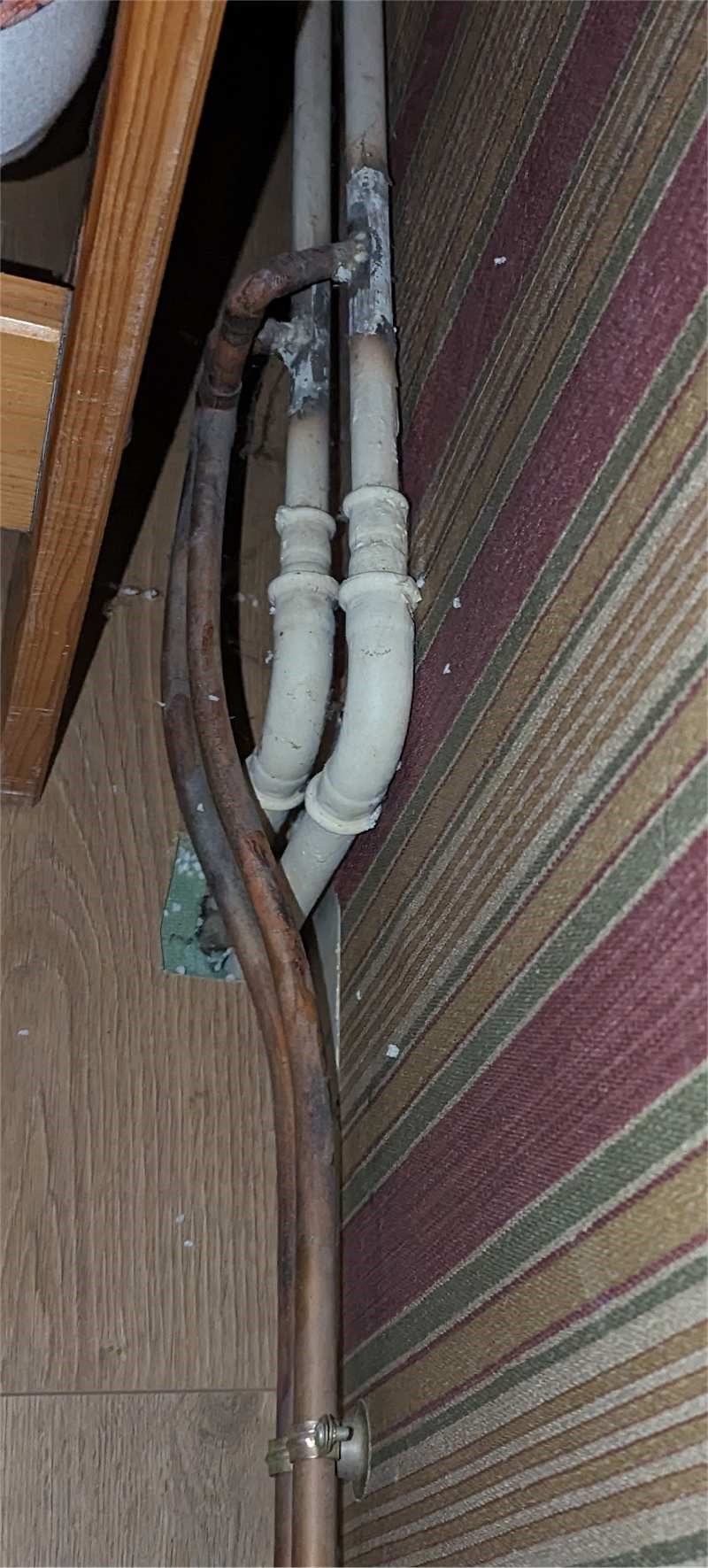

    j'ai le montage suivant : 2 radiateurs a l'etage dont 1 qui est "repiqué" comme ça.
    La chauffe est bonne mais je n'arrive pas a me débarrasser des bruits de glouglou et claquements...
    Les radiateurs sont bien purgés. J'ai joué avec les vis de débits, les 2 sont plus ou moins ouvertes a fond. J'ai essayé de changer la vitesse du circulateur.
    Vous avez des idées ou l'installation est fondamentalement vouée a être bruyante ? Merci

    Ben on dira que le gars qui a fait cela ne s'est pas em....dé , pas etonnant que l'ecoulement fasse du bruit !
    la solution etait de remplacer le coude par un té
