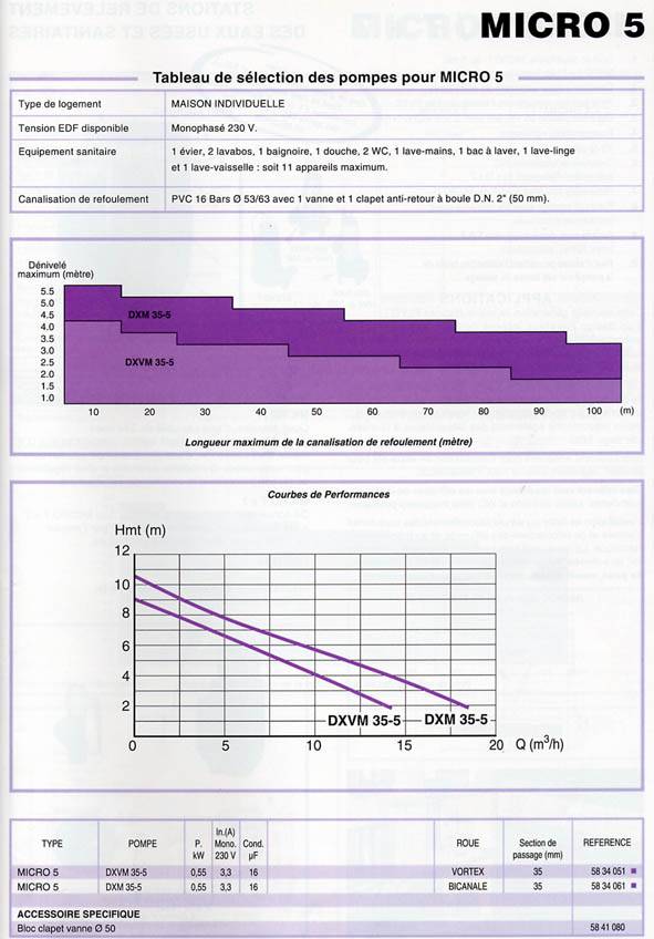

    je relance ce fil plutôt que d'en ouvrir un nouveau. J'ai (enfin !) trouvé un terrain constructible qui me plaît, ainsi qu'à ma douce, à ma fille (enfin, elle, du moment qu'elle peut têter et dormir...) et à mon banquier .
    Problème : un relevage des eaux usées est nécessaire sur 10-15 mètres, avec une hauteur de 1m environ.
    Question : combien d'électricité consommera une pompe de relevage pour évacuer les 70 m3 annuels que nous consommons ? Quelqu'un a-t-il au moins un ordre de grandeur, ou une formule mathématique idoine ?
    Question n°2 : dans le cas où j'installerai un système de récup' d'eau de pluie pour les toilettes et la machine à laver, quelle sera la consommation du groupe surpresseur ? (maison avec RDC +étage).
    Parce que c'est bien joli d'économiser l'eau, mais si c'est pour faire tousser la centrale nucléaire à 20 bornes de chez moi...
    Tous les retours d'expérience sont bienvenus... Merci d'avance.

    calcul à la louche: pompe de 2m3 par heure, 1kw de consommation, ça fait 35kwh par an. Maintenant lorsque votre fille grandira elle prendra plus souvent une douche...
    Sagit-il d'un relevage nécessaire pour un tout à l'égout, ou s'agit d'un relevage après traitement pour un épandage ou autre () ?
    Si les eaux sont "chargées" il va falloir une pompe lacératrice dont j'ignore la consommation et les performances.
    Une pompe ordinaire eaux claires, va rapidement se bloquer, si elle reçoit les eaux vannes.
    Par contre j'ai une pompe de relevage après traitement pour transfert vers mon puit d'infiltration. Il sagit d'une pompe ordinaire d'entrée de gamme.
    J'ai un bac collecteur de 300 l, dont environ 160-180 sont pompés par déclenchement d'un flotteur, il y environ 8-10 déclenchements hebdomadaire pour une pompe eau claire de base de 400w, moins de 5 mn de pompage par déclenchement.
    Le surdimensionnement du bac permet de passer les pointes et coupure brève de courant, mais attention aux coupures de courant qui peuvent durer, mon record 6jours 20H en 1987.
    J'ai une pompe de réserve un groupe électrogène et je surveille régulièrement le montage avec un "rincage" de la pompe tous les 6 mois.
    Pour le surpresseur, attention aux bruits et à la perte de pression de "pré-gonflage", regonflage à l'air assez fréquent, c'est les infos que j'ai de mon frangin. Pas de calcul économique malheureusement.

    SK69202 à raison, si tu veux relever les eaux directement à la sortie des wc, il te faut du matériel spécifique de professionnel, sinon tu seras toujours ennuyé.
    Une pompe spéciale (eau grise + wc) de 550 w débite 14 m3/h pour 11 m de relevage maxi. ( à 11 m le débit est nul)
    Vu que tu n'as besoin de remonter que de 1 m, il y aura facilement 10 m3/h de débit, soit moins de 4 kw/h par an.

    pour une hauteur de relevé de 1 m le débit est au maxi voir courbe de fonctionnement.

    Bonjour a tous
    ce n'est pas une pompe lacératrice, mais une pompe avec roue dilacératrice, roue a canal ouvert ,genre pompe a purin . si voue voulez etre tranquille avec ce gente de pompe ,il faut y mettre le prix ,genre flygt , ou grundfos et régulation du niveau avec des poires ,une niveau bas et une niveau haut, comme les stations de relevage.
    vous aurez moins de probléme qu'avec un flotteur .Ce qui n'empeche pas une maintenance réguliere .
    herve78500
    Re : Pompe de relevage
    Dans les stations de relevage des eaux usées, on utilise en effet 3 poires de niveau: haut, bas et très haut. Ces poires nécessitent une maintenance régulière si de graisses ou autres flottants s'accumulent en surface.
    De plus les poires de niveau vieillissent mal: pour celles qui ont une bille, celle-ci finit par se coincer. Pour tous les poires suspendues au bout d'un câble les torsions répétées du câble finissent par casser les brins du conducteur métallique et provoquer des faux contacts. Aussi la tendance est de remplacer les poires haute et basse par un capteur de niveau immergé en fond de cuve, lequel est géré par automate avec 2 seuils haut et bas pour la marche et l'arrêt. La poire très haute est moins sollicitée puisqu'elle n'est activée que sur défaut du capteur de niveau et elle gère alors le fonctionnement de pompe avec un temps de marche prédéterminé, ce qui permet d'attendre la réparation.
    Une pompe à roue dilacératrice est en effet recommandée pour une fosse "toutes eaux". La dilacération est souvent obtenue en plaçant des couteaux sur la roue de type vortex ou monocanal. Les 2 marques citées par jiroo ont une bonne notoriété.
    La puissance hydraulique d'une pompe est donnée par la formule
    P = Rho x g x Q x H
    avec P en Watt, g accélération terrestre soit 9,81 N/kg, Rho= masse volumique eau, 1000 kg/m3, Q débit en m3/s et H hauteur de refoulement en m
    Pour passer à la puissance électrique consommée, il faut prendre en compte le rendement de pompe, pour 50% de rendement il faut donc doubler la puissance hydraulique.
