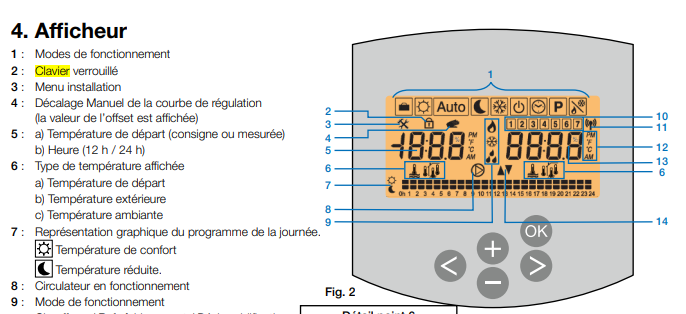

    je suis à la recherche de la procédure pour déverrouiller et verrouiller les paramètres du Climatic Control H&C de la marque WATTS.
    En effet, peut être en faisant une fausse manip ou pas, j'ai le paramètre "type" qui est erroné car il est indiqué "rev" alors que je dispose uniquement du chauffage et pas de clim ...
    j'ai donc le symbole 2 (voir photo) du cadenas affiché et je ne peux du coup pas le modifier
    J'ai téléchargé la doc du Climatic Control H&C mais aucune indication sur cette manip.
    Si une personne connaît la manip, je suis preneur

    Extrait de la doc :
    Fonction verrouillage
    Pour éviter les erreurs de manipulation après avoir installé et configuré le CC-HC, tous les paramètres critiques ne
    sont plus accessibles pendant les quatre premières heures de fonctionnement. Si vous souhaitez modifier ces
    paramètres, il faut débrancher puis rebrancher la prise secteur du CC-HC. La configuration des paramètres n’est
    pas effacée lors du débranchement ou lors d’une coupure secteur.
    Au bout de 4 heures, vous pourrez encore changer les paramètres pour optimiser la régulation.
    Martin695
    Re : Comment déverrouiller les paramètres du Climatic Control H&C de la marque WATTS ?
    La traduction depuis la doc en anglais n'est pas terrible.
    C'est pendant les 4 premières heures que tu peux modifier les paramètres "critiques" (les autres paramètres restant accessibles au dela de 4 heures).
    Il te suffit donc de débrancher/rebrancher.
    Bonsoir à tous.
    effectivement la manip que m'a donné Martin fonctionne nickel
    Encore merci Martin et bonne soirée à tous
