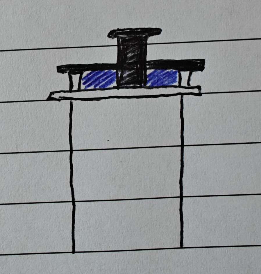

    Je me permets de vous demander votre aide, car on m’a posé un poêle à granulés fin 2021 mais l’installation ne me semble pas été complètement bien réalisée.
    En effet, je m’explique. Le conduit de l’ancienne cheminée a été utilisée afin d’installer le tubage du poêle.
    J’ai un faux-plafond qui a été refait mais peut-être première erreur : aucun cofrage en bois ou autre n’a été fait autour du conduit de cheminée au-dessus du faux plafond.
    Deuxième erreur à mon sens, lors de l’installation du poêle, l’installateur a posé la plaque supérieure du tubage sur les anciens pieds du chapeau de cheminée. Ce qui fait que j’ai un espace d'environ 3cm entre la plaque supérieure de la sortie du tubage & le chapeau de la cheminée (en bleu sur mon schéma).
    Ci-dessous quelques photos :
    En conséquence de ces deux erreurs, lors de tempêtes, de fortes rafales de vents, mon faux-plafond craque/grince énormément. De plus, j'ai de la déperdition.
    J’aimerai réussir à supprimer ou atténuer au minimum ce phénomène en bouchant par le haut (ce qui est en bleu sur le schéma).
    J'aimerai avoir votre avis afin de savoir si je peux obstruer complètement ?
    J'avais entendu dire qu'il fallait laisser une aération pour éviter la condensation/humidité ? Est-ce vrai ? Si oui, finalement l'ouverture par le bas au dessus du faux plafond est peut-être suffisante ?
    J'avais pensé à appliquer la bande d’étanchéité Sika MultiSeal tout autour. Qu'en pensez-vous ?
    Merci & bonne journée,

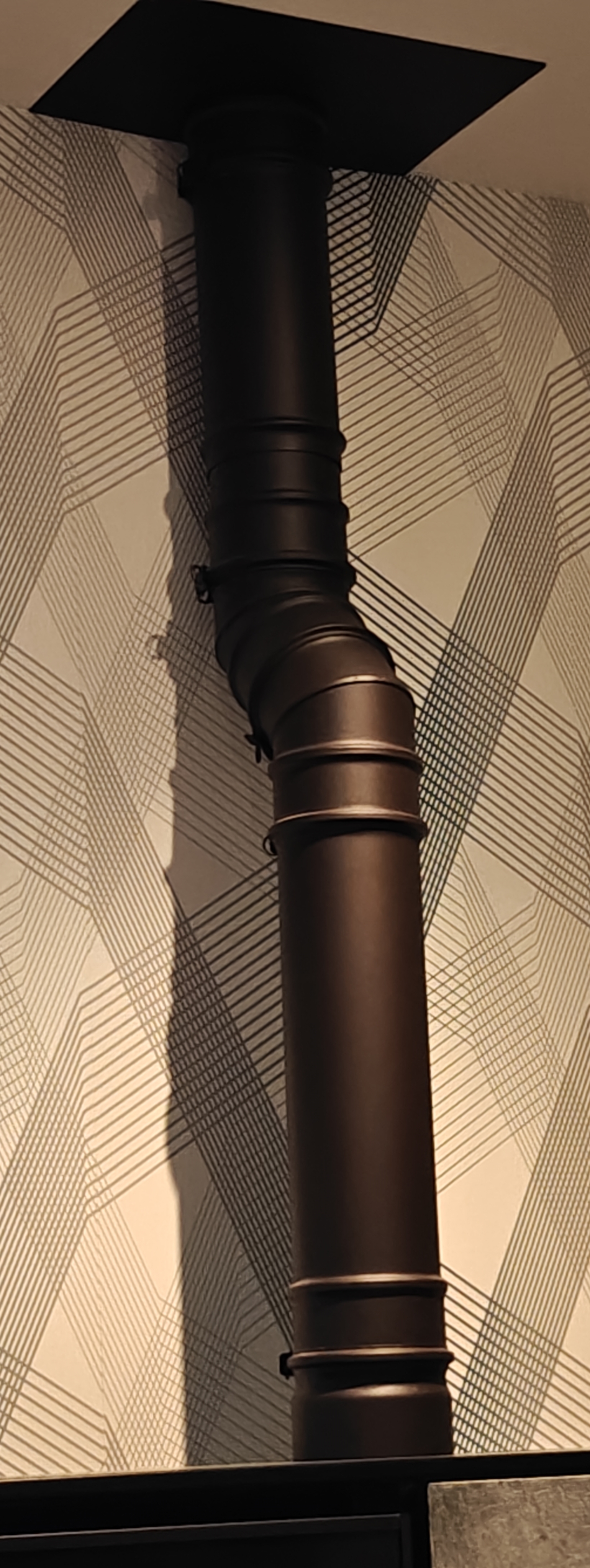

    Donc si c'est bien un conduit concentrique (le mieux pour le confirmer est de poster des photos du raccordement de ton poêle à l'intérieur de la maison) mais qu'ensuite il n'y a que le tube de fumées qui chemine dans le conduit maçonné il ne faut pas que tu obtures l'espace en toiture puisque c'est l'alimentation en air de combustion pour ton poêle.
    La ventilation d'un conduit maçonné dans lequel passe un tubage de fumées ne s'entend que pour un poêle non étanche, quand l'admission d'air de combustion du poêle vient indépendamment de la sortie de fumées.

    Voici une photo du conduit du poêle. Il n'y a que ça et après est le faux plafond. Je pense que le tuyau flexible tenliss est raccordé dessus.

    Cette photo confirme t'elle que l'alimentation en air de combustion pour du poêle est réalisé par l'air dans le conduit de cheminée ?
    Si oui, pensez-vous que je peux fermer/obstruer les 4 côtés et faire simplement disons par exemple 5 trous de diamètre 10 pour avoir 5cm2 de ventilation ?
    Honnêtement je pensais que la ventilation du poêle était réalisé par le système de tubage complet. Peu importe le conduit.

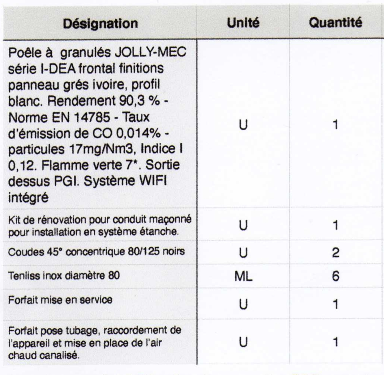

    Voici une photo de la facture. Est-ce que cela peut vous aider à définir l'installation ?

    Donc d'après la facture et la photo du raccordement tu as donc bien un poêle étanche avec un conduit de raccordement concentrique puis un tubage des fumées dans le conduit maçonné. L'alimentation en air extérieur s'effectue par l'espace entre le tubage et le conduit maçonné et tu ne peux donc pas obturer l'espace d'entrée.

    J'ai donc bien noté que je ne peux pas complètement obstruer l'entrée au niveau de la cheminée. Néanmoins, puis-je réduire l'espace ouvert principalement pour éviter les phénomènes évoqués lors des rafales de vents ? Aujourd'hui, j'ai un espace entre 3/4 cm sur chaque côté de la cheminée.
    5cm2 de ventilation en haut pour la boisseau comme indiqué dans le DTU est-ce suffisant (en faisant simplement disons par exemple 5 trous de diamètre 10 ou 12) ?

    De mémoire, le DTU prévoit ce type d'ouverture pour ventiler le conduit.
    Cet espace ne peut pas être suffisant pour conduire l'air frais de combustion.
    Pour moi, il vous faut un espace au moins équivalent à la surface de l'admission d'air.
