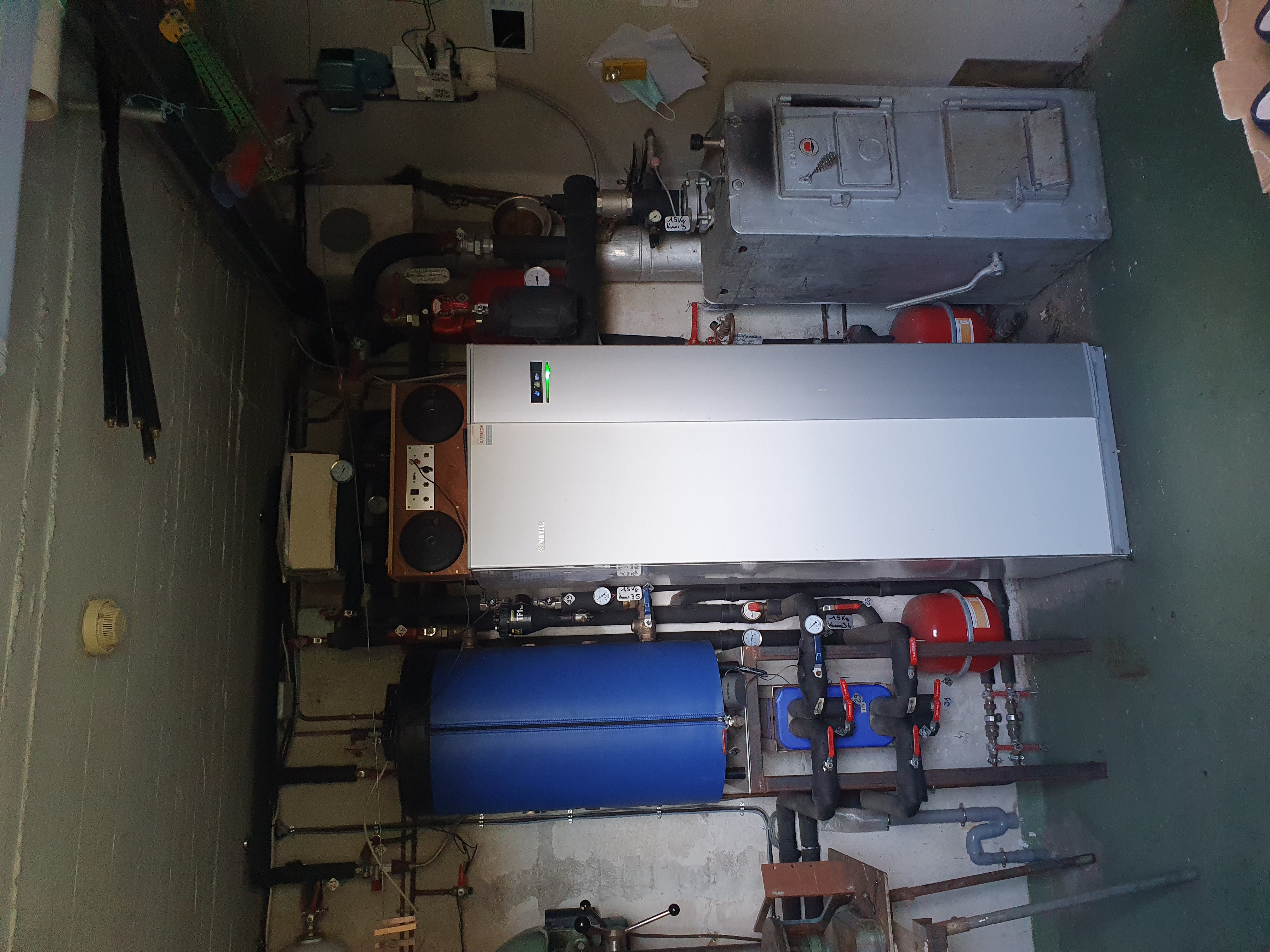

    Positron1
    Re : La pompe à chaleur est-elle une illusion ?
    Je n'ai pas lu ci dessus !!
    Pour ceux qui ont la chance d'avoir une nappe phréatique comme moi ( 15°), voici ma consommation annuelle pour une P à C eau/eau 120 m2 chauffés copieusement étant donné le cout !!
    Production annuelle 11042 Kwh
    Consommation 2101 Kwh ce qui me donne un COP de 5.25 , vous pouvez faire le calcul (0.30 €le Kw)
    L'abonnement téléphonique me coute plus que le chauffage !!!
    Clt
  7. #67
    lantenay01
    Clt
    Tu peu nous en dire +?
    Un compteur electrique sur ta PAC?
    des photos de l'installation?
    Je suis responsable de ce que je dis, pas de ce que tu comprends.

  9. #69
    Positron1
    Si tu veux t'instruire, voici le lien de mon étude
    https://forums.futura-sciences.com/h...c-eau-eau.html
    Oui mais ma P à C a un logiciel qui me donne toutes les caractéristiques et données de consommation
    Nom : 20251102_153114 - Copie.jpg
Affichages : 176
Taille : 7,50 Mo
  10. #70
    lantenay01
    Re,Oui mais ma P à C a un logiciel qui me donne toutes les caractéristiques et données de consommationPièce jointe 513304
    Pour l'instant on ne vois rien de ce "miracle".
    Pour information mon abonnement téléphonique me coute 20 € par mois.
    Dernière modification par lantenay01 ; 02/11/2025 à 16h06.

  12. #72
    lantenay01
    Re,je ne t'ai jamais parlé de miracle !!
    Ben si, moi, ca m'intéresse de me chauffer pour moins de 20 € par mois.
    On a pour l'instant pas vu tes factures d'électricité.
