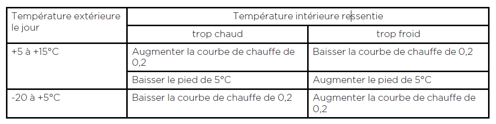

    Il y a effectivement une période d'adaptation pour régler la chaudière en fonction de sa maison. j'ai mis une saison pour modifier les réglages d'usine.
    -Pied et pente de la courbe de chauffe.
    -T° d'ambiance max et mini ce qui joue sur le circulateur en mode Auto.

    Si ça peut aider voici mes réglages pour s'adapter à la maison avec sondes ext et int.
    -mode auto
    -T° confort 18°5 (en fait ça donne 19°5 dans la maison vu la place de la sonde d'ambiance)
    -T° réduit 16°
    - anticipation 120min
    -compensation 5
    -hystérésis 1
    -limite confort 18°
    -limite réduit 8°
    - loi d'eau pente 0,8 pt fixe 30°
    -réduit 21h-6h en hiver et 17h-6h30 en été, j'ai des capteurs solaires qui donnent de l'eau chaude au chauffage et à l'ecs.
    Modifier les éléments un à un pour voir les effets, pas deux ou trois en même temps.

    Martin695
    Re : Réglages optimisée Okofen PES25
    Commencer par régler la loi d'eau en ayant désactivé la compensation, selon cette logique :
    Il faut attendre jusqu'à 48h après chaque réglage (selon inertie du logement) pour en estimer les effets.
    Chaque logement a une loi d'eau (pente et pied/pt fixe) qui lui convient et qui lui est propre et, une fois trouvée, ne nécessite plus d'y toucher (sauf modification de l'isolation).
    La loi d'eau ne permet cependant pas de compenser les apports gratuits (par ex. soleil sur baie vitrée) ou au contraire le refroidissement supplémentaire lié à un fort vent froid.
    Donc estimer les effets des nouveaux réglages par temps "neutre" (par ex. temps couvert, ou de nuit, et sans fort vent).
    Ce n'est qu'une fois la bonne loi d'eau trouvée (= température intérieure souhaitée atteinte et stable quelle que soit la température extérieure) que l'on peut activer la compensation mais modérée (5 me semble un peu fort).
    Si de nouveaux ajustements doivent être faits, en particulier ajustement du pied par temps doux, désactiver à nouveau la compensation.
