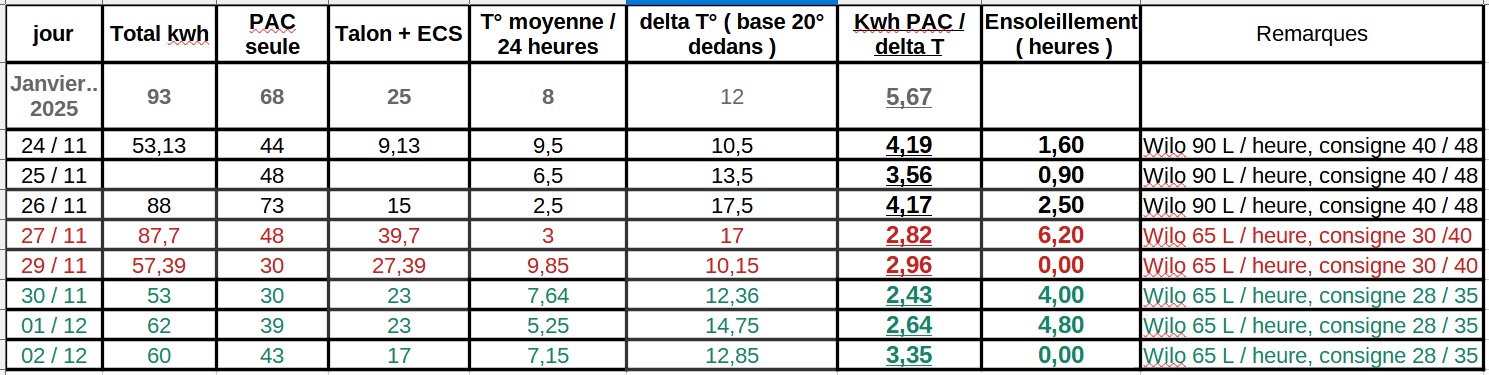

    Re : PAC, plancher chauffant, ballon tampon: dimensionnement.
    Citation Envoyé par Samdelta Voir le message
    - Ensoleillement: 0
    Tu voulais dire hier, soit le 02 / 12 ?
    Ce jour c'est un peu plus lumineux.
    On verra demain si on repasse sous la valeur de 3 kWh / degrés.
    ( hier il y avait une erreur de formule dans le delta T, c'est corrigé ).
    Nom : sam jpeg 03 12.jpg
Affichages : 134
Taille : 202,1 Ko

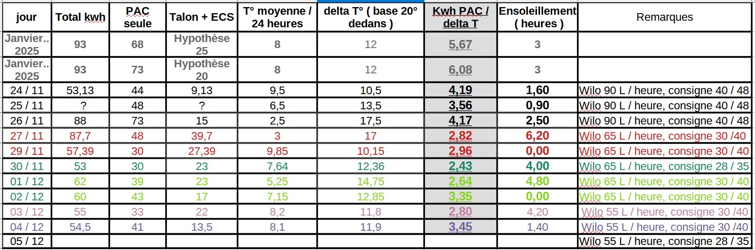

    A réglage identique, il y a une forme de cohérence générale.
    Mais ça demande un peu plus de répétition pour confirmer.
    Je radote, mais plus de 60 m² de vitrage c'est pas innocent du tout. Ca reste assez passoire par nature versus le reste de la construction ( donc la nuit et globalement 18 heures par jour en cette saison ). Par contre, 4 à 6 heures de soleil direct, ça devient non négligeable dans un sens positif.
    En environnement maritime ou vallée du rhône ( du genre ) il y aurait aussi le vent. Avec beaucoup de baies vitrées, par nature peu étanches à l'air, ça peut faire "mal" aux pertes thermiques. Mais sauf exceptions rares à l'année, ça ne te concerne pas.
    La valeur de "pseudo rendement" énergétique est donc la valeur soulignée, plus c'est bas et mieux c'est.
    La première ligne en gris, en haut, c'est une sorte de vision pondérée moyenne d'un jour moyen de janvier 2025, avec des gros degrés d'incertitude. Sur les conditions de T° en vraie moyenne heure par heure, et surtout sur le talon. Bon, j'ai pris 25 kWh / jour, ça vaut ce que ça vaut......
    Sans rentrer dans des détails d'analyse jour par jour, sur janvier 2025 aussi, on "renifle" bien l'effet inertiel de ton système global et parfois des décalages de 24 heures dans les mesures ( ou des valeurs qui doivent se confondre sur 2 jours aprés réchauffement ou refroidissement fort ).
    Les 3 prochains jours sont intéressants, car assez stable en mini maxi, et avec quasi zéro soleil.
    Et donc à partir de ce WE, l'appareil de mesure ( TY watt ??? ) sera disponible sur le talon
    On attendrait des valeurs trés stables en conso PAC et sur les ratios, sur les prochains jours.
Affichages : 120
Taille : 229,6 Ko

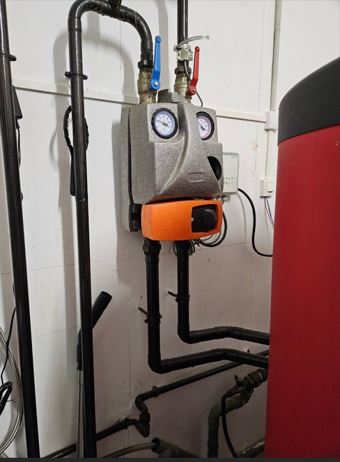

    Bsr
    Cette photo en est-elle l'explication : .
    - 1 goulotte verticale venant du tableau, et 1 horizontale vers la prise de l'adoucisseur; et 1 inter pour coupure de la circulation du PC en bas,
    - 1 circulateur , avec sonde T° sur le départ, et 1 régulateur au-dessous ?? , et un petit panneau à coté ??
    cdlNom : Départ PC.jpg

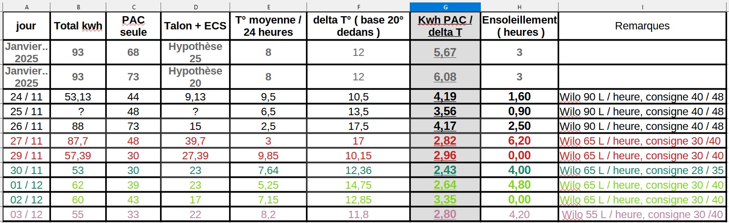

    Edit: un truc bizarre hier: durant la période ensoleillée, la température intérieure est montée à 21° (sensibilité du thermostat d'ambiance: 0°5). Normal. Ce qui l'est moins, c'est que cette température a perduré jusqu'à 21h, alors qu'habituellement, ça cesse 1h max après le coucher du soleil, soit 18H.
    C'est ultra courant en BC BT avec des fortes surfaces vitrées. Ca a du se passe un paquet de fois depuis 13 ans, sauf qu'avant ces 3 dernières semaines tu accordais un monitoring certainement moins "assidu" à la situation.
    Je rajouterai même un autre point: avec l'embolie gazeuse des derniers temps, le fluide était pas mal "gazeux" donc moins porteur de chaleur. Ca consommait un max, mais le corolaire était que le fluide en plancher portait moins de chaleur circulante, donc était plus "réactif" aux changements.
    On peut rajouter aussi la limite disons "mesure physique" des systèmes de mesure, la précision de l'affichage et sa réactivité, et la précision de la commande ( parfois c'est un peu décorrélé ).
    Exemple probable d'hier:
    - le PC demande "peu" car l'apport solaire est là.
    - en fin de journée, la masse nuageuse arrive, le soleil part ( les apports solaires aussi ) mais sur les premières heures de coucher de soleil la masse d'air ne refroidit pas voir se tiédit. En tout cas, le refroidissement de 18 / 21 heures par température extérieure à l'ombre ne subit pas la chute pas la chute "habituelle". Tu peux vérifier avec ta "station" météo.
    Dan un sens exactement inverse, il y a donc le 1er décembre ( j'y reviendrais plus tard dans mon message à suivre sur le tableau mis à jour depuis le début du suivi Ty Wat, les réglage et le "rendement" énergétique ).
    Ce jour là fut la plus forte "brutalité" de changement Tx / Tn ( mini / maxi ), dont en novembre il n'y avait eu qu'un seul jour semblable. Le 22 nov, donc avant les relevés.
    Le 22 nov et le 1er dec restent des jours "rares", donc avec des conséquences diverses. En particulier sur la "réactivité" du système.
    Nom : 16 synthèse nov dec.jpg
Affichages : 108
Taille : 191,4 Ko

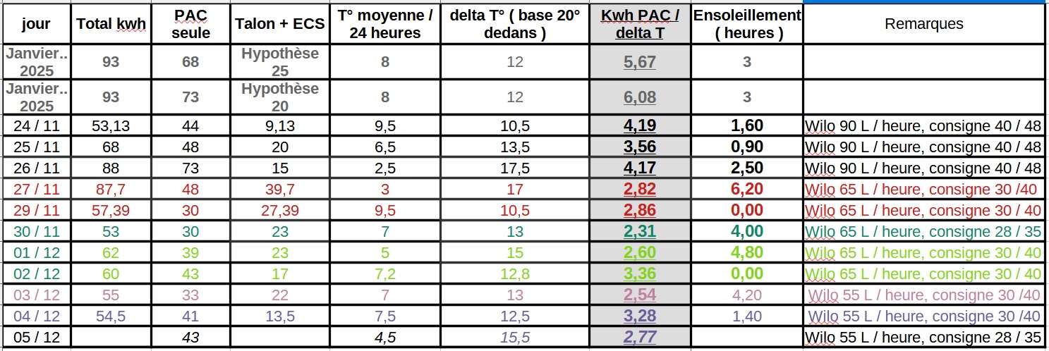

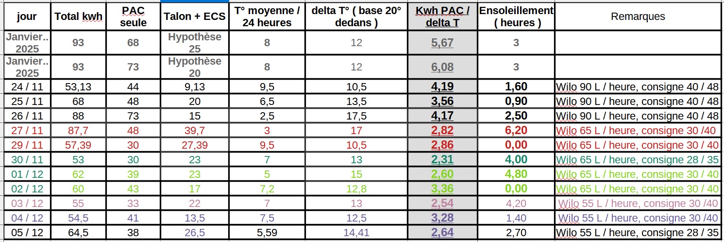

    Bon, le tableau du jour, avec corrections de réglages selon les points vus plus haut.
    Chaque couleur correspond à une "famille" de réglage.
    Aprés, je vais re balayer pas mal de points.
    La multiplicité des changements de réglages divers ( avec peu ou plus d'incidence ) conduit dans certains cas à des extrapolations. Bref. Alors en temps théorique "normal" on parlera de "toutes choses étant égales par ailleurs", ce qui a ici ses limites avec la mise en application et le cadre pratique. C'est d'autant plus vrai dans un système disons "inertiel". La parenthèse toutes choses bla bla je ne la répéterai pas, mais elle sous entendue à chaque fois. Il faut lire aussi la différence entre le possible, le probable, et le certain ( du français dans le texte ).
    Nom : sam jpeg 04 12.jpg
Affichages : 101
Taille : 257,4 Ko
    Le "thermomètre" majeur dans le tableau, c'es la colonne G, avec chiffres soulignés sur fond gris.
    Disons donc que c'est la mesure économètre ici, avec des valeurs récentes 2.5 et 3 et quelque.
    La sensibilité ensoleillement est certaine.
    C'est pas une surprise non avec un vitrage à 25% vitres de la superficie sol habitable.
    Le besoin de chauffe ( en tendance ) se confirme avec les dernières datas selon cet ensoleillement.
    Conso électrique PAC / 24 heures.
    Ca comprend aussi le Wilo ! Il était sans doute vers 6 kWh jour jusqu'au 26/11 et peut être la moitié ( 3 kWh / jour ) maintenant. J'en reste à des ordres de grandeur.
    En déduisant la conso du Wilo, depuis le 27/11 compris, on aurait 28 à 42 kWh de PAC seule ( sans Wilo ) par jour.
    Avec la conso électrique max selon les delta T et COP variables ( air extérieur et consigne eau ), on serait vers du fonctionnement PAC entre 6 heures et 9 heures par 24 heures.
    Dit autrement, le réglage actuel se projette vers une efficacité "suffisante" en tournant H24 ( la PAC ) avec une température extérieure à moins 10°C constant pendant plusieurs jours d'affilé et sans soleil, au niveau de la production de chaleur en circuit primaire ( si un froid centenaire ou millénaire de cette ampleur devait arriver, la limite pourrait arriver avant dans la diffusion par le cirulateur plancher ).
    Le Wilo à 55 L maintenant réglé.
    Parfait !
    La consigne PAC ( avant 40 / 48 puis 30 / 40 ).
    Je reste intimement persuadé que la consigne non tenue du 30/11 au matin avec 19.5 au lieu de 20.5 intérieur, c'est un artéfact trés ponctuel ( comme hier le 21°c qui a tenu plus longtemps que d'habitude ), sans incidence réelle du changement de consigne qui n'a pas duré ( pour du 28 / 35 ).
    Je reste persuadé qu'un léger abaissement de la consigne vers du 28 / 36 amènera des cycles un poil plus court ( mais donc un peu moins de givrage en condition pas hyper froide ), un poil plus nombreux, mais un petit gain de COP et de conso ( peut être 10 % ).
    Dans la mesure ou la T° entrante en PC semble maintenant réactive et peut grimper si besoin, dans le mesure ou la réserve chaleur ( litrage et delta T ) du ballon est plus que suffisante en condition usuelle ( pas du moins 15 pendant 15 jours ) je dirai que c'est une optimisation à faire.

    Attention, la moyenne journalière n'est PAS la moyenne T min + T max divisé par 2.
    Il faudrait prendre la T° à minuit, la T° à 01H00, la T°à 02H00, ....la T° à 23H00. Et la somme à diviser par 24.
    A partir du 29/11 j'ai pris tes valeurs de moyenne, je ne sais pas comment tu les as calculé.
    Nom : sam jpeg 05 12.jpg
Affichages : 95
Taille : 292,3 Ko
    Pour revenir au stockage.
    Tu as besoin par jour ( 24 heures ) d'environ 3 kWh électrique par degré d'écart ( intérieur / extérieur ). Avec des extérieurs moyens entre 3 et 9 degrés. Du moins, d'aprés les mesures
    Hypothèse d'un jour rouge à zéro degré moyen: 60 kWh de besoin de conso électrique. En fait il fera un peu plus froid, le COP sera moins bon, etc.....mais la conso du Wilo est fixe, sans considération du froid.
    La production de chaleur ( et donc la perte thermique ) serait de 240 kWh environ.
    Pour stocker de la chaleur pour 18 heures pleines en rouge, il faudra donc stocker 160 kWh en "chaleur" de réserve en ballon.
    - déjà, les 8 heures creuses en fonctionnement permanent ne le permette pas.
    - la PAC devrait produire 240 kWh de chaleur pour les 24 heures, soit 15 heures de fonctionnement.
    Pour constituer un stock excédentaire de chaleur de 160 kWh ( pour couper la PAC pendant 16 heures ) avec un ballon en consigne 28 / 40 depuis la PAC, il faudrait donc 11 000 litres de ballon.
    ......Et également 10 heures de fonctionnement de la PAC, pour uniquement charger la réserve et sans produire pour la perte qui continue....
    Dit autrement, avec 11 000 litres de ballon, il faudrait que la PAC travaille à peu prés 24 heures en continu un jour J-1 de jour rouge, pour pouvoir passer les 16 heures rouge HP avec PAC éteinte.
    Et ça ne tiendra qu'une seule journée, s'il y a 2 jours rouges c'est mort le 2eme.
    Autrement dit, un chantier "titanesque", une complexité accrue, un pilotage fin et une anticipation énorme, pour un résultat......jamais amortissable.
    Sinon dans l'idée, une parenthèse anecdotique.
    Je m'arrêtai quelque fois dans un hotel il y a 15 à 20 ans, que était fort sympathique en hiver pour sa piscine intérieure chauffée...Quand on a eu une journée bien chargée loin du domicile, c'est toujours ça de pris pour le soir.
    Il avait à la fois du fioul ( parceque quand tout le monde tire l'eau chaude en même temps le matin pour la douche, ça "tire" ). Et une PAC.
    Un soir aprés le diner sur place, je vais à la piscine. Bon, normalement on n'était pas censé y aller le soir tard. Mais le patron ne m'avait jamais rien dit ( peut être pour éviter du chahut ou du bruit en groupe ).
    Bref, un bon soir d'hiver bien froid, je vais dans l'eau sans me poser de question. Je me suis congelé et je suis vite ressorti Cette nuit là, il "pompait" à l'envers en utilisant la chaleur de la piscine. Le patron m'a vu ressortir de la salle piscine, il m'a expliqué.....

    - Pour la température moyenne, j'avoue: je prends juste mini + maxi / 2.
    J'ai corrigé avec les données de Brie Champniers, avec des moyennes pondérées / 24 points par jour.
    Ca a permis de regarder les courbes. On peut en tirer quelques faisceaux de présomptions trés fortes. Mais je radote:
    - tu as un système inertiel, je dirai possiblement une douzaine d'heures de réactivité. Mais en fait en PCBT, c'est tout à fait "normal".
    - la chute de consigne du 30/11 non tenu avec 19.5 le matin, c'est aussi relativement "logique" quand on voit les graphes T° heure par heure de la veille et du jour.
    - c'est cette "inertie" qui explique aussi l'effet yoyo de l'efficience énergétique d'un jour à l'autre.
    Du coup, j'ai déjà rempli le tableau pour le 5 ( aujourd'hui ) par jeux.
    On verra demain si je suis un bon parieur ou un looser
    A partir du 6 tu peux lâcher les mesures de conso PAC avec l'énorme radoucissement qui arrive. Tu pourra passer au pb du talon.
    On aura bien du mal à avoir des mesures correctes exploitables en PAC. Inertie + faible delta T à chauffer, ça va donner n'importe quoi. On s'attends quand même à une chute de la conso globale journalière.
Affichages : 84
Taille : 291,4 Ko

    Résultats du jour:
    - PAC: 38 kWh
    -Total: 64.53 kWh. Explication: fin de semaines lessives, sèche linge etc...
    - Température moyenne, selon ton mode de calcul: 5.59
    - Ensoleillement: 2.70
  28. #388
    agitateur
    on voit bien le yoyo entre le 4 et le 5, comme souvent.
    Comme dit, avec ce jour et les prochains, tu peux utiliser le Ty Watt sur autre chose.
Affichages : 83
Taille : 299,2 Ko
