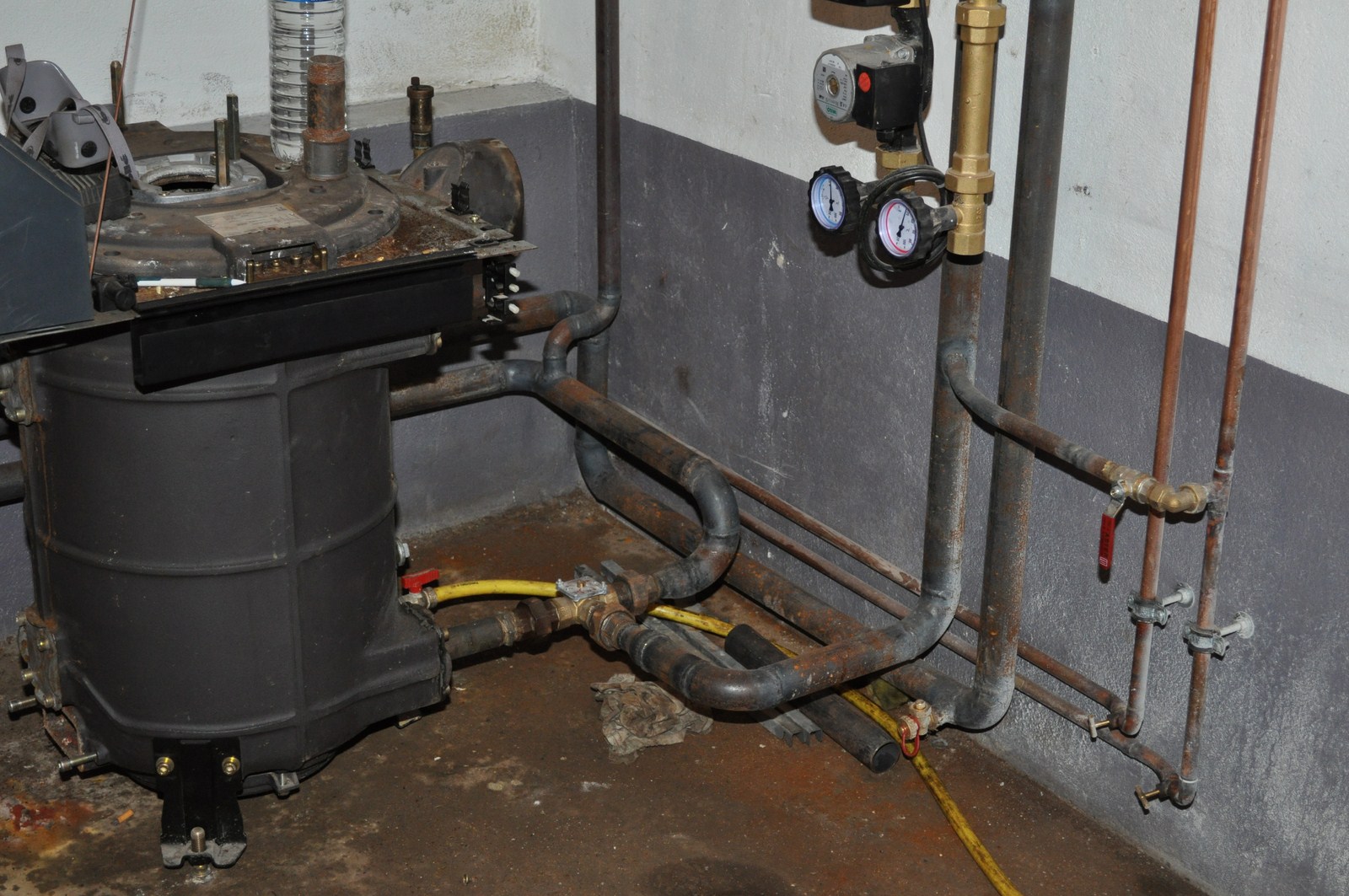

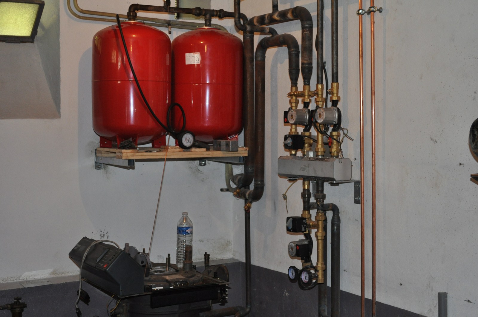

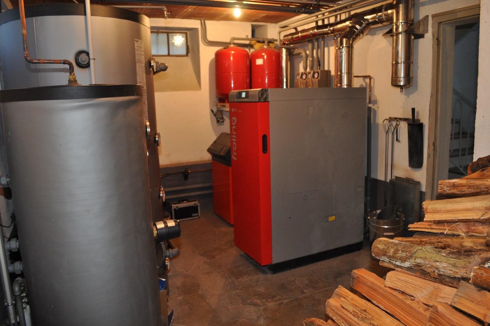

    Mon ancienne maison: DSC_0003.JPG
    Une Froling S4, une chaudière fuel Weishaupt d'occasion a l'époque, un peu d'huile de coude,et certainement pas en allans sur des forums!
