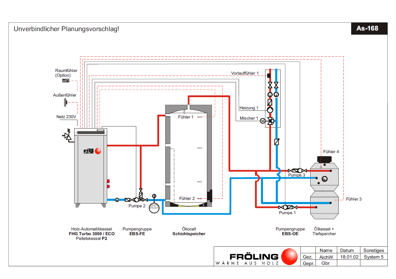

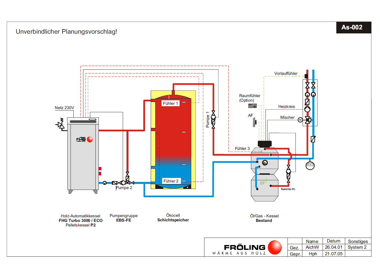

    Alors les ingénieurs, on choisis quel schéma?
    Schéma avec relève production ECS intégrée et p.pdf
    lantenay01
    Re : Chauffage fioul bois ballon tampon,plancher chauffant et radiateur
    Pour etre plus clair, vu que nos ingénieure ont l'esprit plus ou moins étroit.
    Alors, lequel est le plus judicieux?

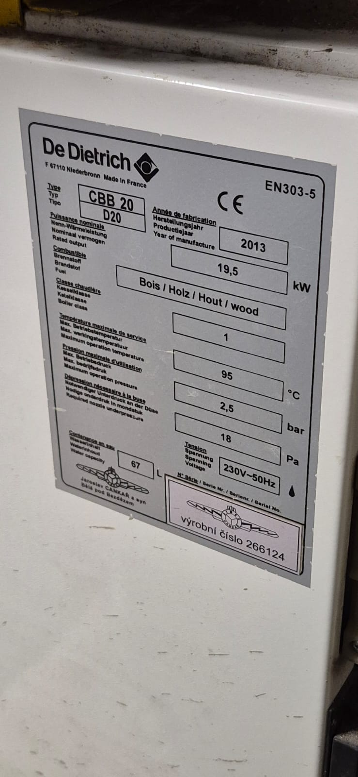

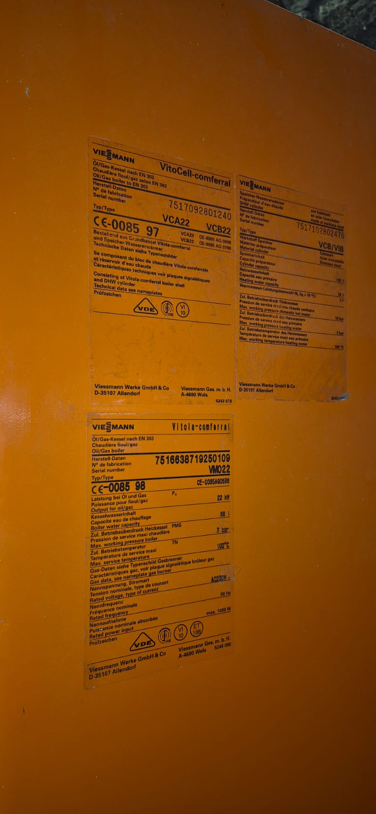

    Le matériel sur place:
