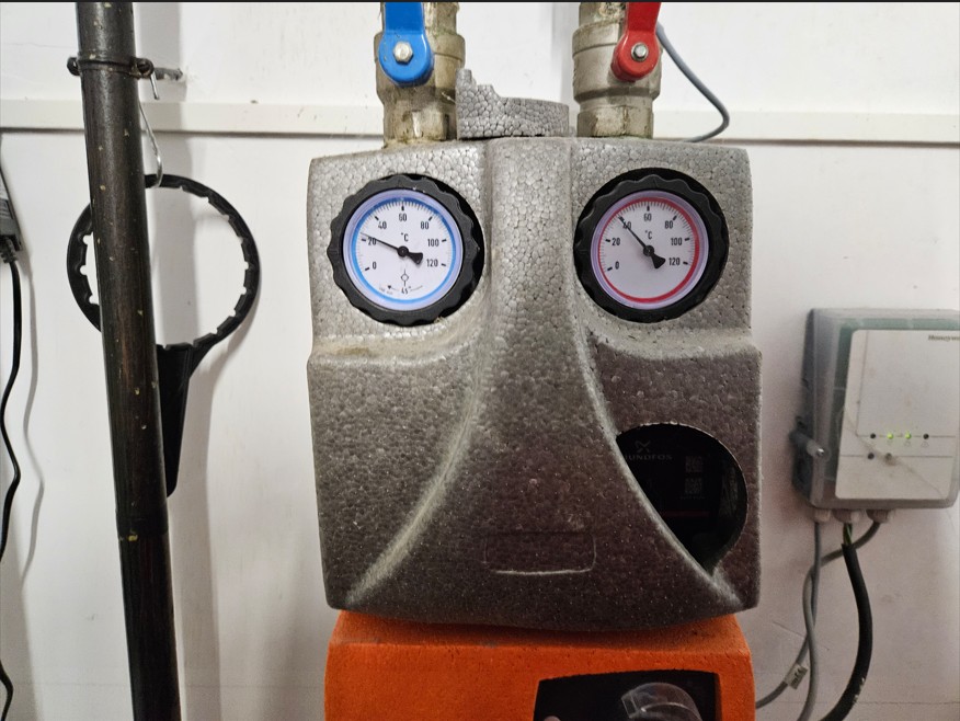

  16. #76
    Samdelta
    Re : PAC, plancher chauffant, ballon tampon: dimensionnement.
    Ce matin, dehors -2°C, dedans 20.5°C. Températures de départ et retour PC. Le départ donne +2°C que la réalité (vérifié par le pro qui a remplacé la carte mère).
    Nom : Température -2-.jpg

  19. #79
    bobflux
    +1 pour le gag de la soupape c'est n'importe quoi, une soupape est faite pour jouer son rôle de sécurité, évacuer en cas de surpression !
    Le deltaT du plancher chauffant est élevé je trouve. Il doit manquer de débit. Ce n'est pas ton problème principal, car les températures du PC sont prises après la régulation par vanne 3 voies, qui fait son job, donc ça ne nous informe pas sur les températures côté PAC, qui sont le point important du problème...
    Voilà ce qu'affiche mon PC actuellement, mais... j'ai mis du tuyau de 20 dans la dalle...
    Départ 26.33
    Retour 22.27
    ΔT 4.06
  20. #80
    Samdelta
    Dans mon PC, c'est du PER diamètre 16. Manque de débit. Faut-il augmenter la vitesse sur le circulateur PC?
    Soupape. Que dois-je faire? Si j'ouvre le robinet, l'eau coule. Donc je fais quoi? (Je comprends parfaitement le problème de surpression). De mémoire, pour purger un excès de pression lors du remplissage du circuit, il fallait ouvrir la soupape. Donc, la solution immédiate est-elle de fermer la soupape pour le mode auto, et ouvrir la vanne ajoutée? En l'état actuel, si je vire la vanne (je sais faire !), le circuit de vide.

  21. #81
    Samdelta
    Circulateur.
    Nom : Circulateur.jpg
Affichages : 240
Taille : 114,4 Ko
