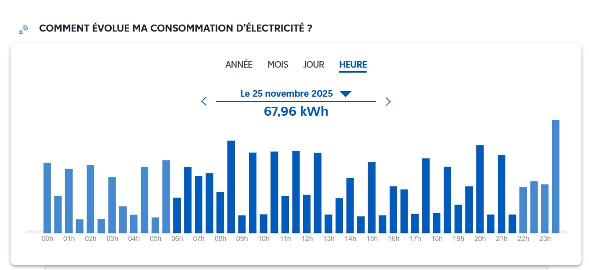

    Relevés par heure (toujours pas activé chez Enedis):
    Pièce jointe 514193
    Pièce jointe 514194
    on ne voit pas les pièces jointes. Combien de kWh sur 24 heures pour la PAC ( 44 kWh le jour d'avant ) ??

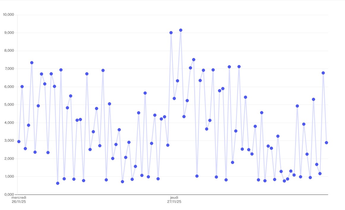

    Curieux. Je les avais ouvertes... Les re voilà:
    Effectivement, c'était incomplet: conso PAC: 48 kWh
    On coupe la poire en 2? Pneumothorax dans le ballon, en embolie gazeuse dans le PC !!
    Je vais essayer, effectivement, de programmer les sondes
    Le plancher... J'aurais tendance à dire entre 3.5 et 3.8 kWh / °C / 24h...

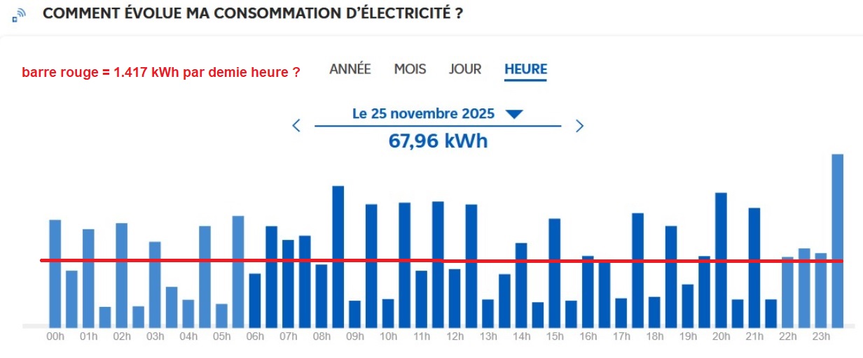

    Ca reste ( un peu mais déjà bcp moins ) insatisfaisant sur seulement 48 heures ( car un PC qui est donc BT aussi dans ton cas, maintenant ), ça a de l'inertie et il faut du temps de réactivité trés long.
    Aprés il y a qq jours et la baisse tempé extérieure, les 44 kWh du 24/11 était donc à prendre avec des grosses pinces. Mais en fait, ça se confirme sur une tendance stabilisée.
    Et là nous aurions donc 48 kWh hier, avec un extérieur à 6.5 ° C en moyenne lissée sur 24 tranches horaires.
    Donc, sur une journée avec zéro moyen sur 24 heures ( soit en gros les jours les plus froids de janvier 2025 ) on serait à une besoin de 48 + 50% = 72 kWh par tranche de 24 heures.
    Nous avions possiblement sur estimé le talon ( les travaux d'été ), il serait probablement plus vers 300 kWh / mois soit 10 kWh / jour. En janvier 2025 ton besoin PAC était donc vers 110 / 130 kWh / jour ( les jours à zéro degrés ) , "on" a déja gagné plus de 1 tiers !!!!! Ceci dit, le talon reste quand même un souci Sur les 24 heures du 25 / 11 tu aurai ici 68-48 = 20 kWh ( et pas 10 ).....Je dis ça je dis rien, mais 10 kWh "invisibles" ça doit être visible quelque part, à la journée, ce n'est pas rien. Si tu fais couler 2 bains de 150 litres par jour, et si tu éclaires le parc d'agrément avec des halogènes à 300 ou 500 W, ou d'autres choses, il doit y avoir des trucs quelque part.....Et même si tu cuisine énormément, c'est pas une plaque de cuisson qui va expliquer ça ( même en faisant du gigot de 7 heures tous les jours ).
    Au point ou on est, je recommanderai presque de changer maintenant les consignes de la PAC, en passant le 39.9 / 48 vers du 30 / 40 par exemple ( si tu as la notice et / ou si le tripatouillage des boutons disponible est assez intuitif ). Le COP y gagnera largement, il n'y a rien à perdre et ta chaudière a assez de "gouache" pour tenir le logement......
    Dit autrement:
    72 KWh par 24 heures ( en conso électrique par mon référentiel que j'appelle journée froide à zéro, la journée mi froide étant à +10°C ), ça fait une conso continue de 3 kW. Nous avions estimé que ton enveloppe serait à ce zéro dehors vers 4 à 5 kW ( et en aucun cas égal ou inférieur à 3 kW ). Bon, la 2eme bonne nouvelle, c'est que tu as bien une PAC avec un COP ( même s'il reste améliorable, c'est déjà un début...., il n'est plus à 1 ).
    D'aprés le graphe suivant ( sans unités.......mais bon ).
    Tu as un lancement de chaudière par heure quand ça se radoucit, + effet apport solaire ( j'en avais hier, je suppose que toi aussi, comme aujourd'hui ). Ca reste à 2 lancements ( ou 1 étalé sur 2 tranches horaire ) quand ça refroidit et / ou au petit matin ( ce qui est logique ).
    Il y a donc 48 barres ( 2 par heure ), pour une conso / 24 heures de 68 kWh, soit une moyenne de 2833 Wh par heure ( ou 1417 par demie heure et par barre ).
    Le trait rouge est positionné de manière un peu pifométrique mais l'idée doit être là, en gros.

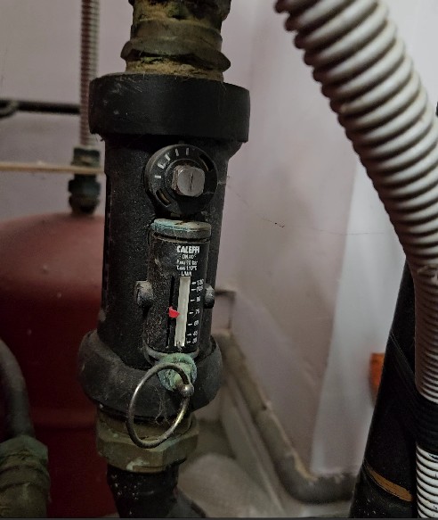

    J'ai remarqué (j'avais complètement oublié sons existence) la présence de ce qui semble être une sécurité température (je n'ai pas trouvé le modèle sur internet), avec probablement la "tirette-anneau" qui sert au réglage de la température. Mais à quoi peut servir le bouton gradué au dessus?
    Pour une température légèrement moins basse la nuit du 27au 28 (-1°) avec le nouveau réglage que la veille (-2°), il semblerait que la consommation ait été inférieure.
    Le relevé conso PAC sur 24h (de 10h à 10h) est aussi inférieur. 26: 73 kWh, 27: 48 kWh.
    Pièce jointe 514271
    C'est un débimetre vanne d'équilibrage.
    https://www.caleffi.com/fr-fr/vanne-...caleffi-132402
  19. #229
    bobflux
    Re : PAC, plancher chauffant, ballon tampon: dimensionnement.
    Incroyable, il y a un débit mètre.
    Il est sur le circuit de la PAC ou sinon sur quel circuit ?
    Avec le deltaT et le débit, on peut calculer la puissance, et donc le COP !
    même question
    Bon, aprés, faudrait espérer une certaine stabilité, mais sur le circuit entre ballon et PC ça serait une chouette idée
    On lit 75 litres / minutes ? Bon, aprés, y'a beaucoup de boucles ( nombre citées plus haut, je sais plus combien )
  22. #232

    En principe,chaque boucle à son débimètre;ici?

    Pfff, que dire......
    231 message pour avancer (un peu)
    A vos calculettes!
    Mais tiens, au fait, comment fonctionne ce débimétre?
    A quel débit faut t'il le régler? (vanne d'équilibrage)?
    oui, sur le collecteur plancher, comme partout..........

    Si vraiment 75l/mn le dT n'est surement pas de 10; mais si le réglage est sensé être sur 10...
    lantenay:c'est vrai que dans la bribe de schéma proposé ,ne figure aucune vanne d'équilibrage;
    Pression différentielle des deux côtés d'une perte de charge calibrée
    Si il est sur la PAC, ouvert en grand, vu que la vanne sert à rien dans ce cas (mais le débitmètre est utile)
    Si il n'est pas sur la PAC, il sert pas à grand chose, vu que pour équilibrer, il en faudrait au moins un autre...
    Je parie qu'il est sur la PAC la parole à Sam pour le résultat
    Je prends le même pari ( entre PAC et ballon, pour vérif' )
    75 litres / minute avec 5° de delta T en plancher, ça ferait la bagatelle de 26 000 W chaleur
    Bon, ça voudrait dire que la PAC est ultra performante, avec un super COP, mais que la baraque serait une grosse passoire ( en gros, les ouvriers à la construction auraient oublié de poser les isolants dans les murs et au plafond ).
