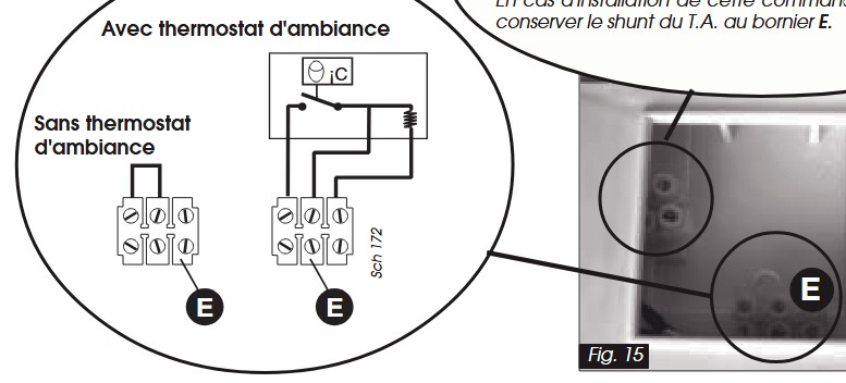

    Brancher les bornes 3 4 du récepteur radio Delta Dore, sur les deux connecteurs de gauche du bornier E de la chaudière (à la place du shunt)
    Thierry33
    Re : chaudière saunier duval
    Merci pour votre réponse, donc en fonction de la photo, il faut que je retire le shunt sur le domino ?
    Martin695
    Oui, il faut retirer le shunt et brancher le thermostat à la place

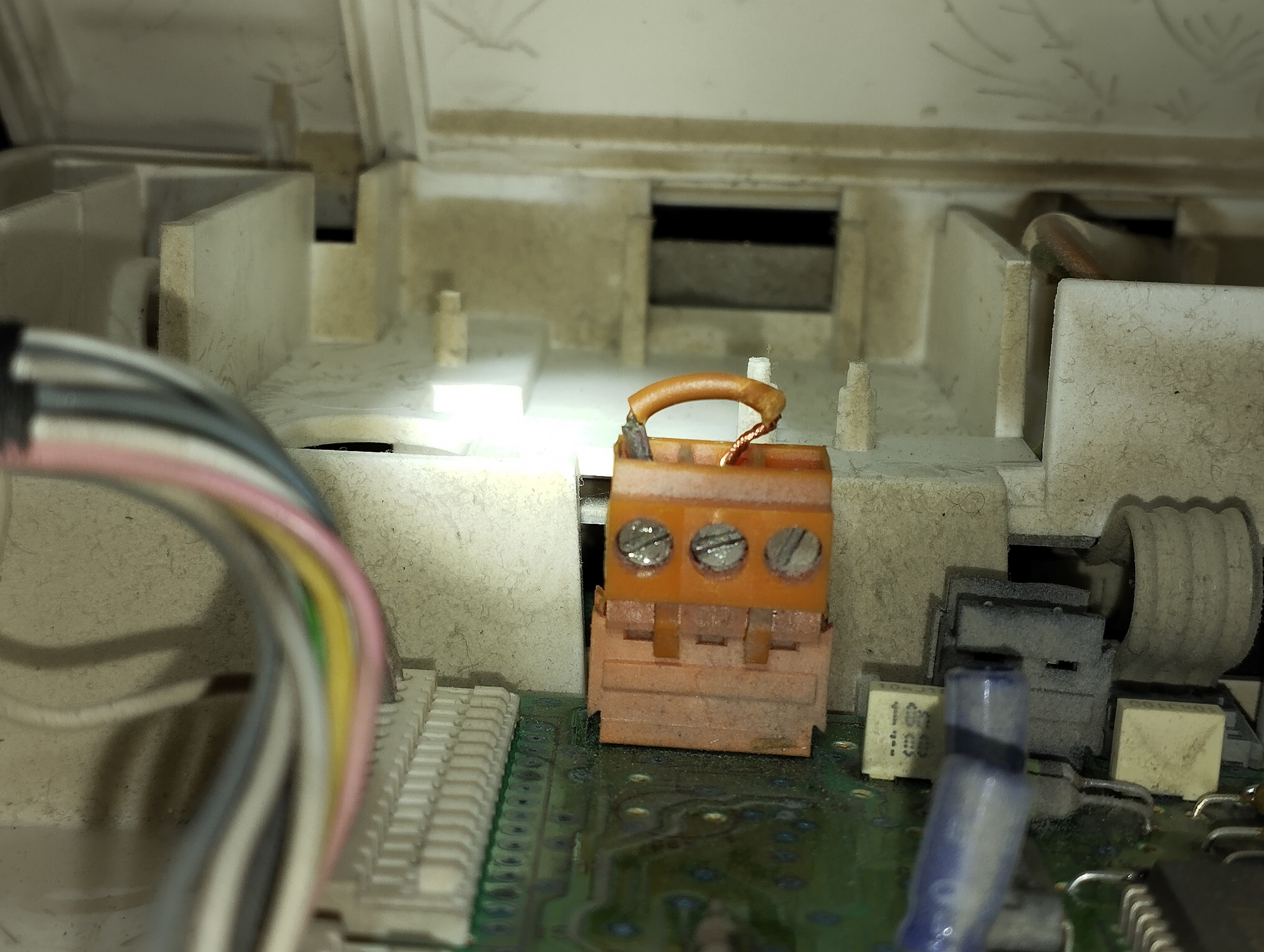

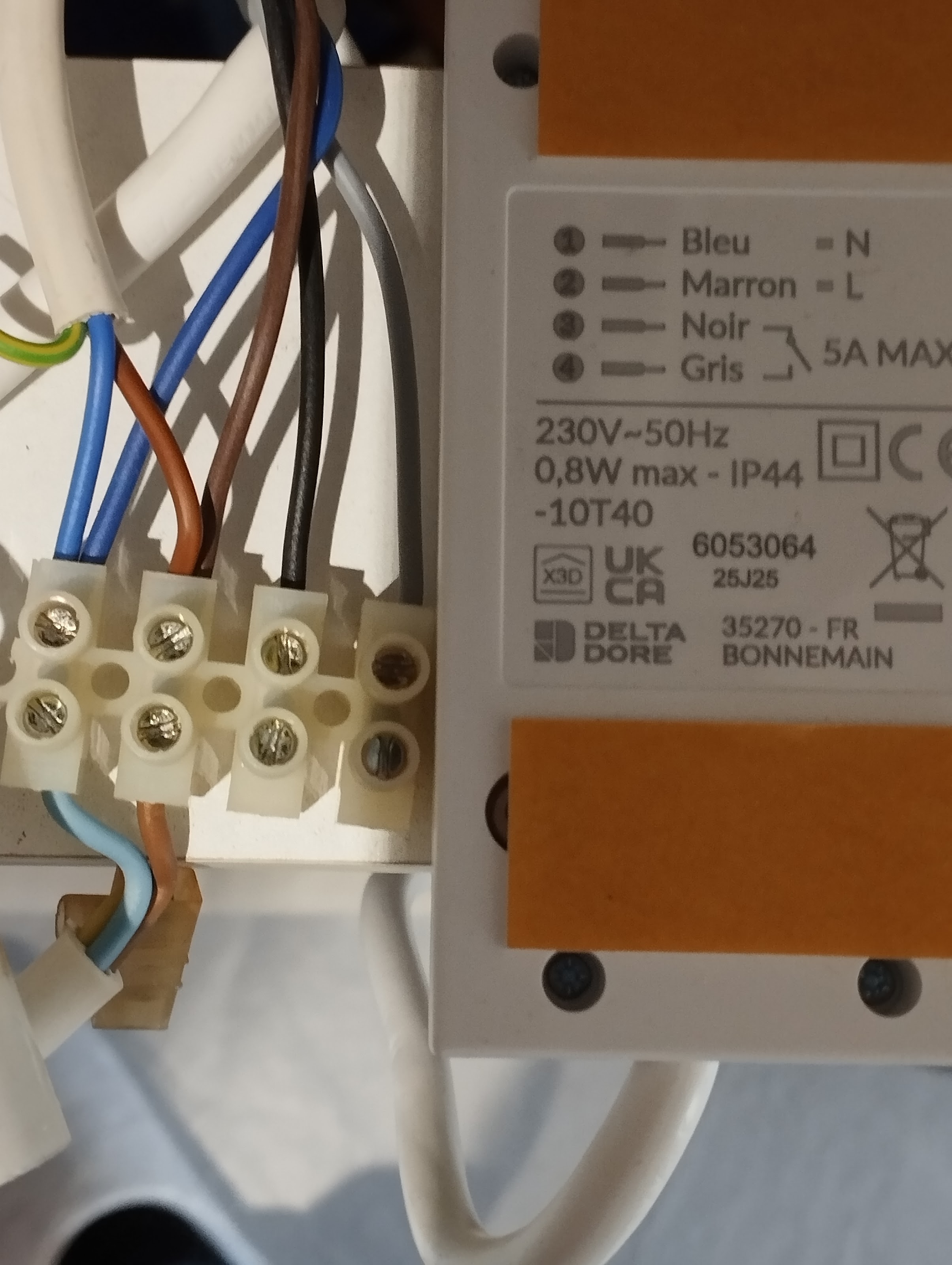

    Bonjour étant un bricoleur du dimanche et ne voulant pas faire d'erreur j'ai besoin que vous me confirmiez la manip.
    De mon boîtier Tybox 1137 sort un fil noir et gris correspondant au 5 A. IMG_20251212_112743.jpg
    Sur ma chaudière il y a un un domino a trois entré ou se trouve le shunt.IMG_20251212_112820.jpg
    Je dois enlever le shunt et mettre les fils du boîtier a la place ?
    La position du fil noir doit être sur la première entré ou c'est le gris ?
    Ou cela n'a pas d'importance
    Martin695
    Oui, brancher les fils noir et gris du thermostat à la place du shunt
    Cela n'a pas d'importance. Un contact sec n'est pas polarisé. Tu peux donc brancher le noir à gauche et le gris à sa droite ou l'inverse.
