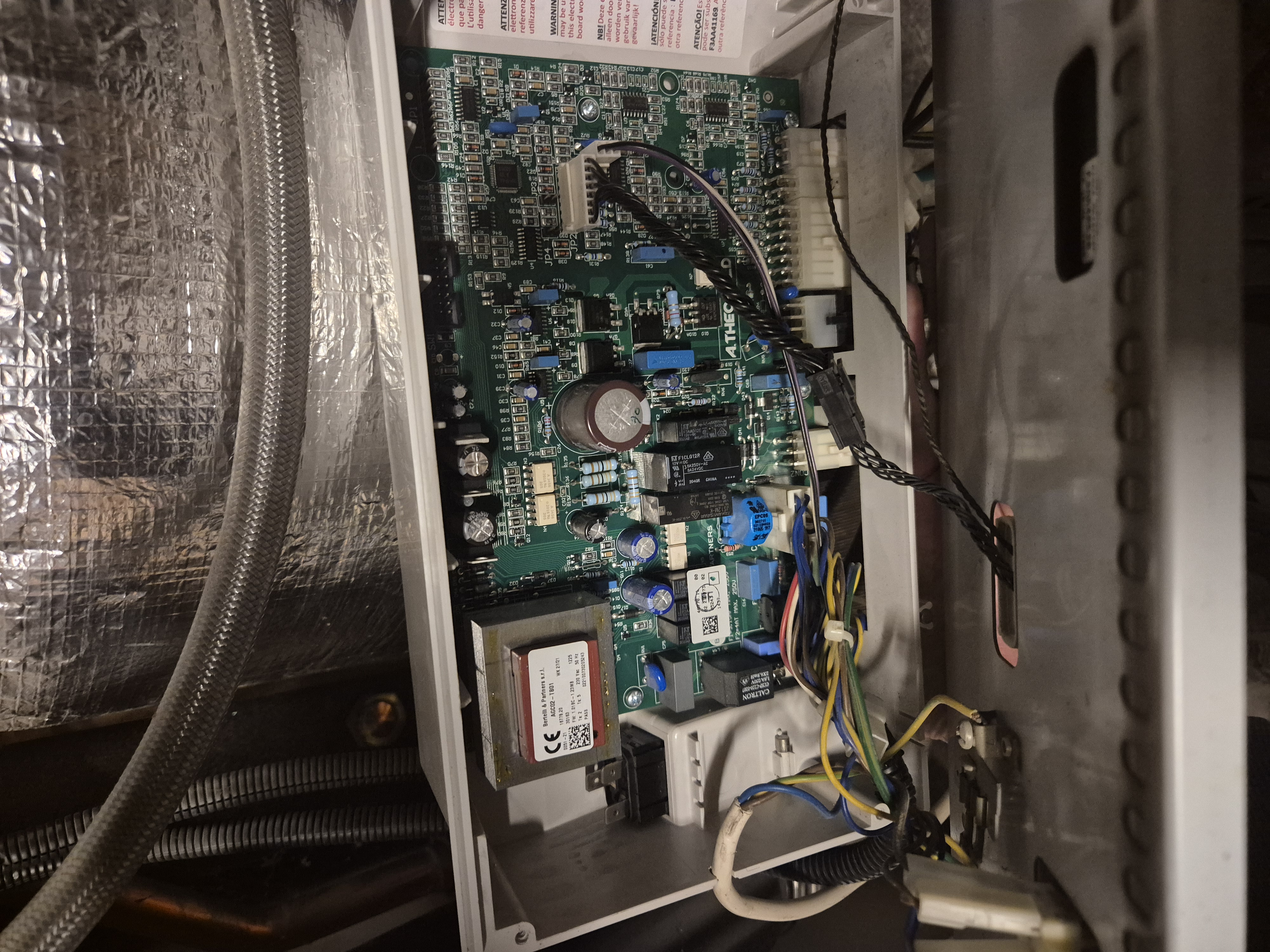

    Connecter un Thermostat Tado sur une Frisquet Hydromotrix a Condensation
    Après 8267 messages échangés avec le service client Tado, ils ont renoncés à trouver une solution pour connecter leur thermostat à ma chaudière Frisquet Hydromotrix Condensation 45kW de 2011...
    Ils m'ont recommandé l'achat d'un cable (F3AA40446) afin de passer en mode Contact Sec, mais sans m'indiquer comment modifier les réglages DIP...
    Il y a des doutes sur le bornier à utiliser (celui du cable qui ne marche pas ou un vert juste à coté.. ?)
    J'ai trouvé des pistes sur ce Forum, mais si qq est déjà allé au bout de la démarche... je lui en serai éternellement reconnaissant !
    Merci !

    Hello
    J’ai déjà utilisé un tel câble sur une chaudière Similaire, sans difficulté. C’est étonnant que tado n’ai pas pu donner des instructions détaillées pour cette chaudière.
    Sur le bornier il devrait y avoir un symbole pour le contact sec. Et pour le DIP, il faut configurer la non utilisation du système radio , ça doit figurer dans la notice.
    Envoyez une photo de la carte ça pourrait aider.

    Bizarre que Tado ait juste "recommandé" de passer en mode contact sec car leur tableau de compatibilité indique clairement que leur thermostat ne peut pas fonctionner en modulation sur chaudière Friquet.
    Quel dommage donc de mettre un thermostat on/off sur une chaudière modulante à condensation. Même si cela fonctionnera, cela ne sera pas optimum et retirera grandement les bénéfices d'une chaudière condensation et les économies qui vont avec.
    Donc, même si je comprends que cela est beaucoup plus cher, je partirais plutôt sur le Radio System de Frisquet. Frisquet est malheureusement très propriétaire et tu ne trouveras donc pas d'autres alternatives en interface modulante.
    Par ailleurs, dans ton cas, je pense que le bon cordon est plutôt le F3AA41241.
    Tu peux le voir en fonction de ton tableau de bord et la forme du connecteur.
    Dans les deux cas, voici les notices d'installation/configuration.Cable contact sec Frisquet F3AA41241.pdffrf3aa40446.pdf
    Si F3AA41241, choisi mode régulation, thermostat d'ambiance. Cela sera une moindre mal (variation lente de la température départ)

    Voici la photo de la carte
