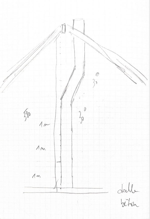

    Voilà, j'ai une petite question concernant une cheminée pour installer un insert dans mon ancienne cheminée ouverte.
    L'ancienne cheminée trop étroite y compris pour une tubage extra-plat, donc je vais passer derrière le mur et remonter jusqu'au faitage par la buanderie et un grenier (en traversant une dalle béton).
    Par rapport à la norme pour les inserts, j'ai droit à un 45° vers la cheminée et un dévoiement de la cheminée (pour échapper aux chevrons) que je prévois à 30°. D'après la DTU, je suis ok, mais est-ce que ça sera efficient ? La hauteur totale est d'environ 8m...
    En PJ le tracé théorique auquel je pense : est-ce que ça semble cohérent et efficient ?
    Je compte sur un tube en 180 intérieur (j'ai un bouilleur godin en vue) mais est-ce que je peux mettre un insert ou poële en attendant en 125 (qui peut le plus peut le moins ?) ?
    Sinon, du point de vue pratique, pour ceux qui auraient déjà fait ce genre de travail, est-ce qu'il vaut mieux commencer par la sortie au niveau du toit (un couvreur posera la sortie) ou partir de la cheminée pour le traçage. Où est-ce que je dois anticiper des problèmes ?

    Bonjour à toi, Tu n'est pas obligé de monter à la verticale
    Ca devrait donc fonctionner sans probléme.
    Tu commences par ou tu veux. Par contre se mettre d'accord avec le couvreur...pour lui indiquer
    comment TOI tu vas "déboucher"....ou comment toi tu va te raccorder à son ouvrage
    Ca éviteras les "quipropos".....toujours ennuyeux !
