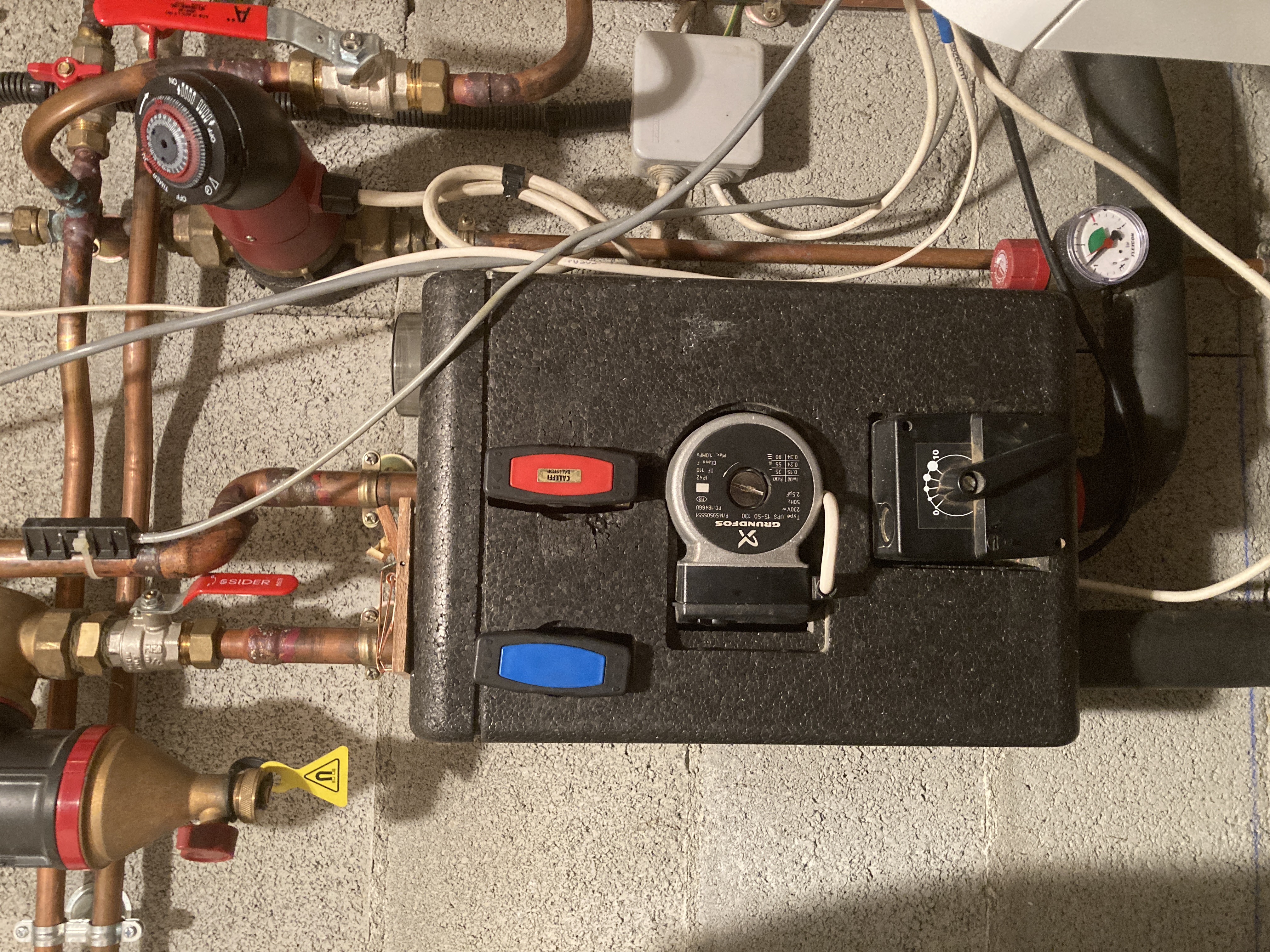

    j'ai le même problème depuis que la PAC eau-eau a été remplacée par une chaudière à granulés qui sort maintenant à 75°C au lieu de #30 °C....
    En entrée du plancher chauffant l'installateur avait à juste titre mis un détecteur de température excessive, qui quand c'est trop chaud, disjoncte l'alimentation du circulateur....
    La vanne 3 voies est commandée par un régulateur (qui suit la loi d'eau) ;
    j'ai la chance que la vanne 3 voies soit un vieux modèle (qui ressemble beaucoup au tien, celui qui est tout en bas de l'image)
    Cette V3V est commandée par 3 fils, un qui est le retour commun, et pour les 2 autres, l'un pour augmenter l'ouverture, l'autre pour diminuer l'ouverture donc la chaleur du fluide sortant....
    Quant il est fourni 230 V entre fil n°1 et retour, la vanne tourne dans le sens ouverture, et quand le 230 est entre fil N°2 et retour, ça tourne dans e sens fermeture......
    mon idée fut d'arrêter le mouvement d'ouverture dès qu'un thermostat (un vieux thermostat à bulbe, récupéré sur un vieux radiateur ou autre bain-marie chauffant) détecte une température déjà un peu chaude (de l'ordre de 20 °C....)
    le thermostat est un modèle interrompant le circuit quand la température mesurée est supérieure à la consigne....
    En soignant la conduction thermique entre le bulbe détecteur et la sortie de la vanne 3 voies, j'obtiens le résultat souhaité: dès que la régulation commence à ouvrir trop la V3V, faisant trop monter la température de sortie, le thermostat coupe le circuit envoyant le courant dans le fil N°1 de la V3V, ce qui arrête le mouvement d'ouverture de la dite V3V.......
    En réglant au mieux le seuil de déclenchement du thermostat, même compte tenu du retard que le contact stoppeur met à réagir... la chaleur sortant de la V3V cesse d'augmenter au dessus du tolérable, même si la régulation continue à donner l'ordre d'ouverture au-delà.....
    D'autres avis d'autres solutions plus fiables?
    dans mon cas, il n'est pas indispensable de ralentir l'ouverture de la vanne;

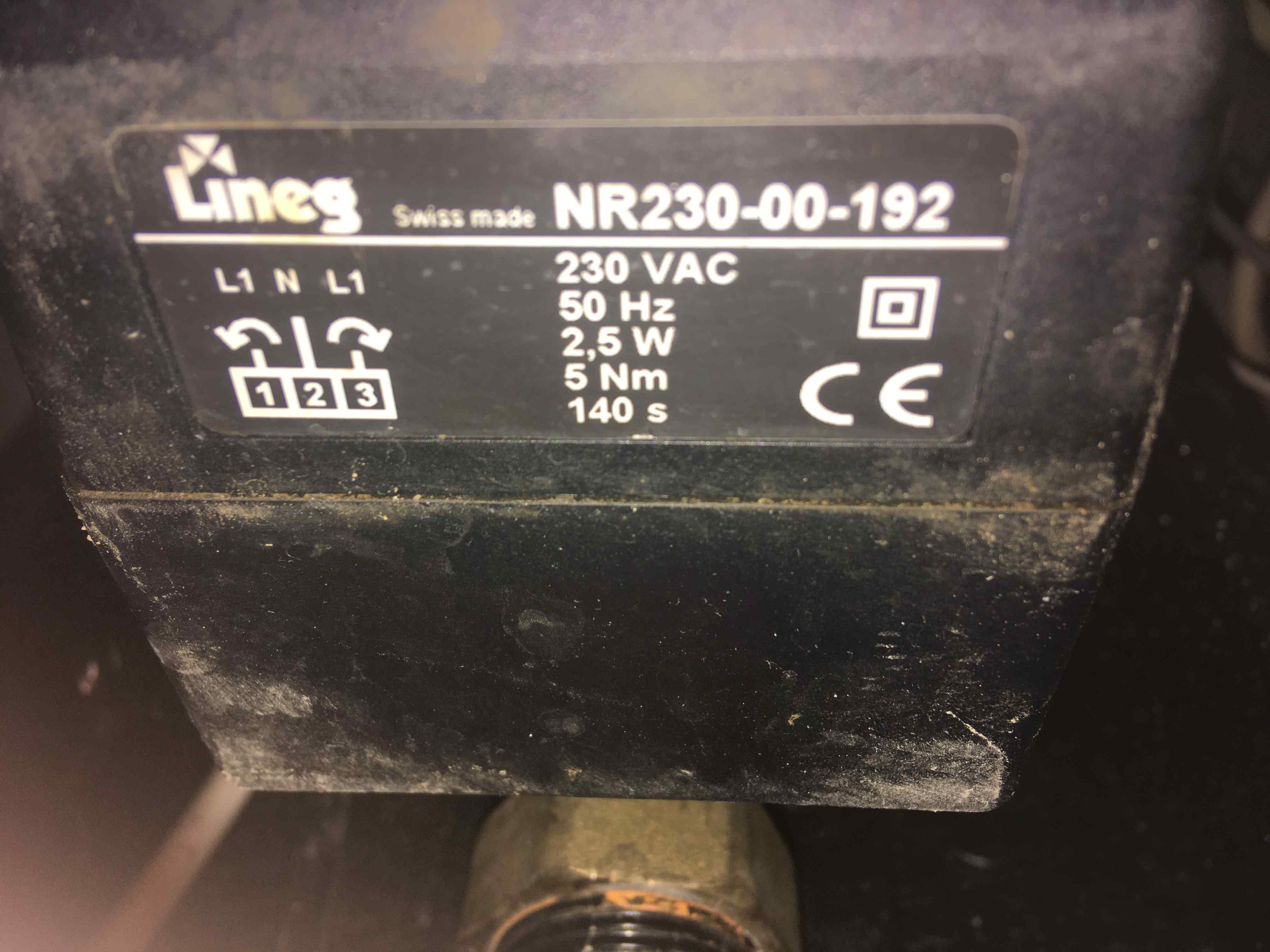

    Et le temps d'ouverture du moteur de V3V qui est indiqué sur le moteur

    Oui, je lis les messages et vais répondre à votre amicale injonction : le moteur de la vanne est un NR230-00-192 et il est indiqué 140 s sur le boitier, ce qui doit corresponde au temps d'ouverture. Quant au type de régulation, aucun nom n'est mentionné sur la doc. Je pense que le système fonctionne en boucle fermée mais je n'ai accès à aucun des paramètres s'il s'agit d'un PID ou PI si c'est ce que vous demandez ? Merci.

    Vous devez donc rentrer 140s dans les paramétres de la régulation.

    Je vous remercie, cette information est intéressante et je peux essayer de modifier le paramètre REG VANNE pour le passer de 100 à 140, si, toutefois, ce sont bien des secondes qu'il s'agit dans ce champ de données ? La doc dit ça :
    "Ce paramètre permet d'ajuster les temps des cycles "ouverture et fermeture" en fonction de l'écart entre la consigne de température départ calculée et la température de départ mesurée. Plus la valeur de ce paramètre est petite, plus les ordres de "fermeture" et d'ouverture" sont longs"

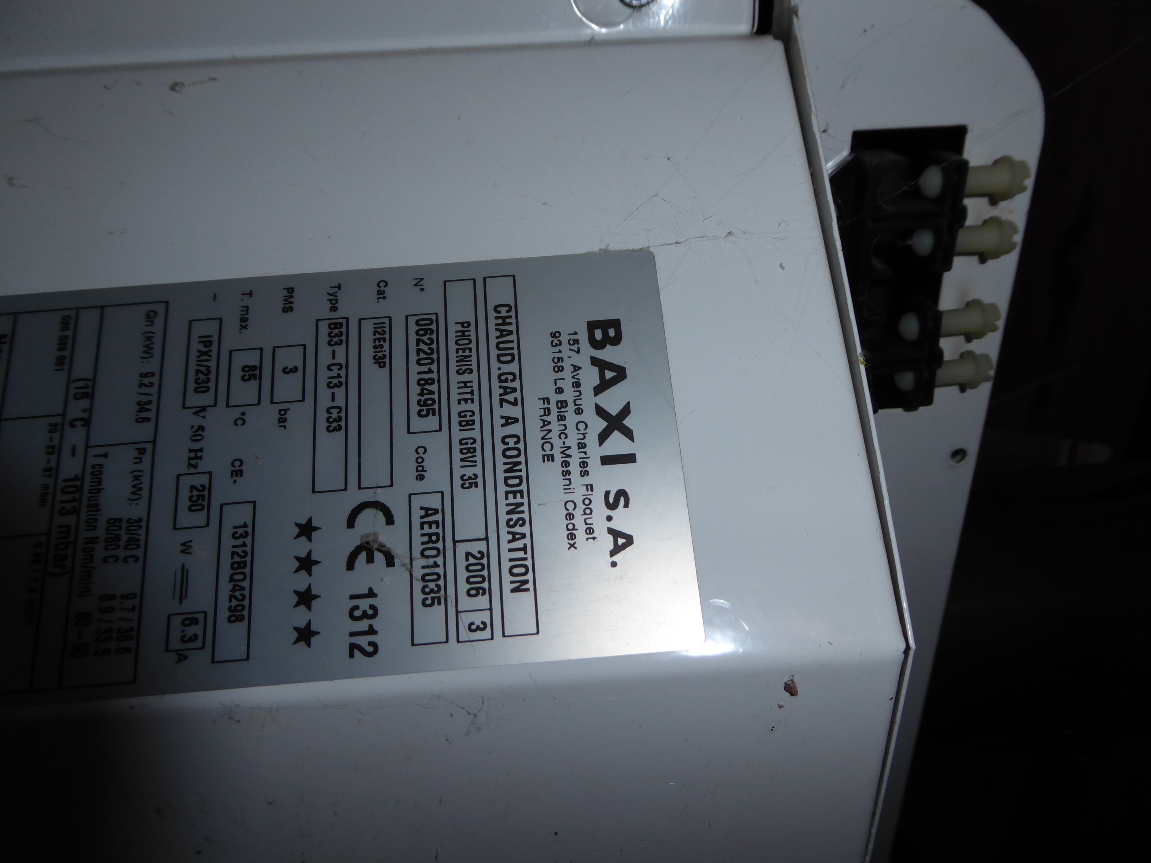

    Je vous ai attaché ci-dessous la plaque signalétique de la chaudière de 2006 :
    Nom : Etiquette chaudière.JPG
Affichages : 142
Taille : 3,56 Mo
    Je vous remercie, dites-moi si vous souhaitez des informations complémentaires.

    Ah, est-ce que je change également le REG VANNE à 140 comme vous me l'avez indiqué ? Il y aurait une correspondance directe en ce paramètre et le temps d'ouverture mentionné sur le moteur ?
