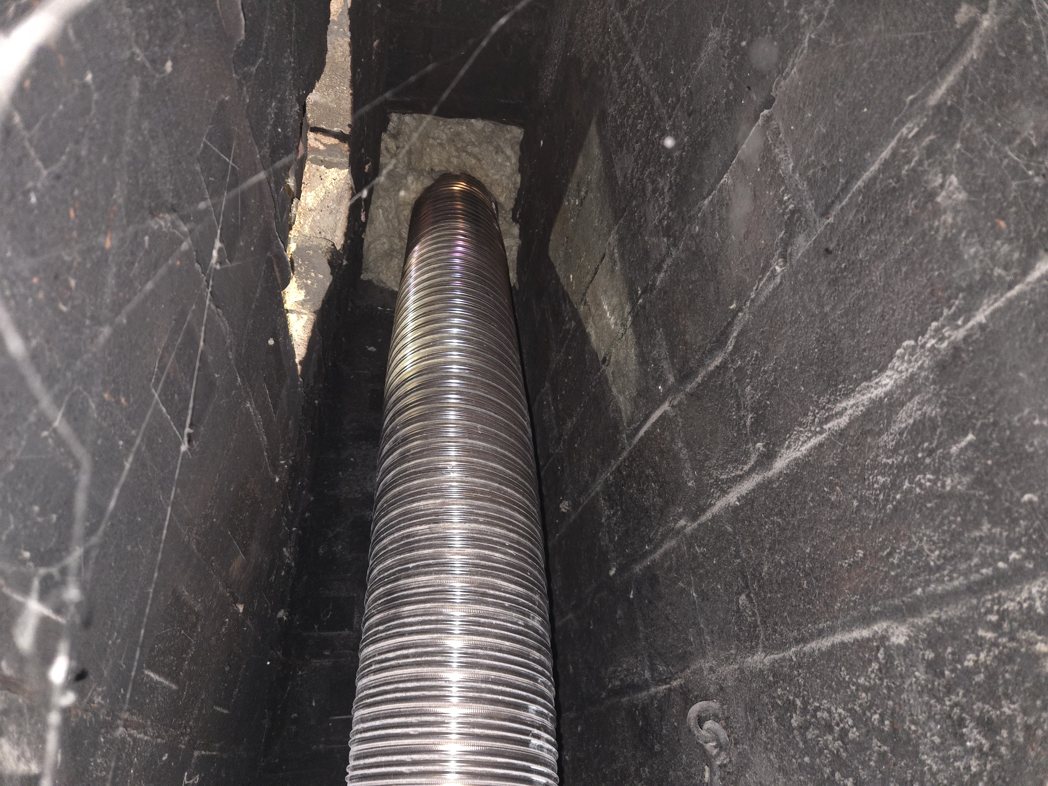

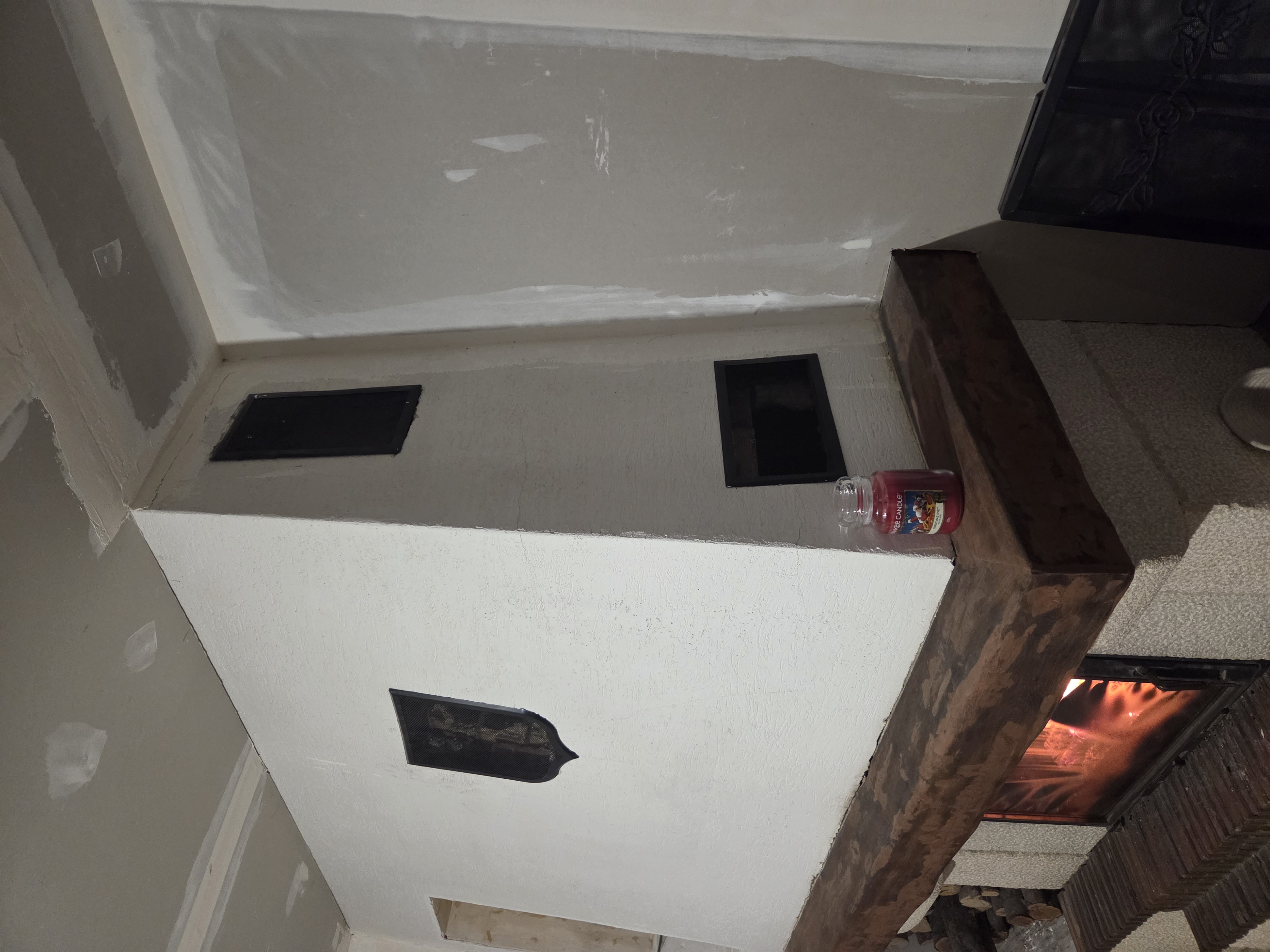

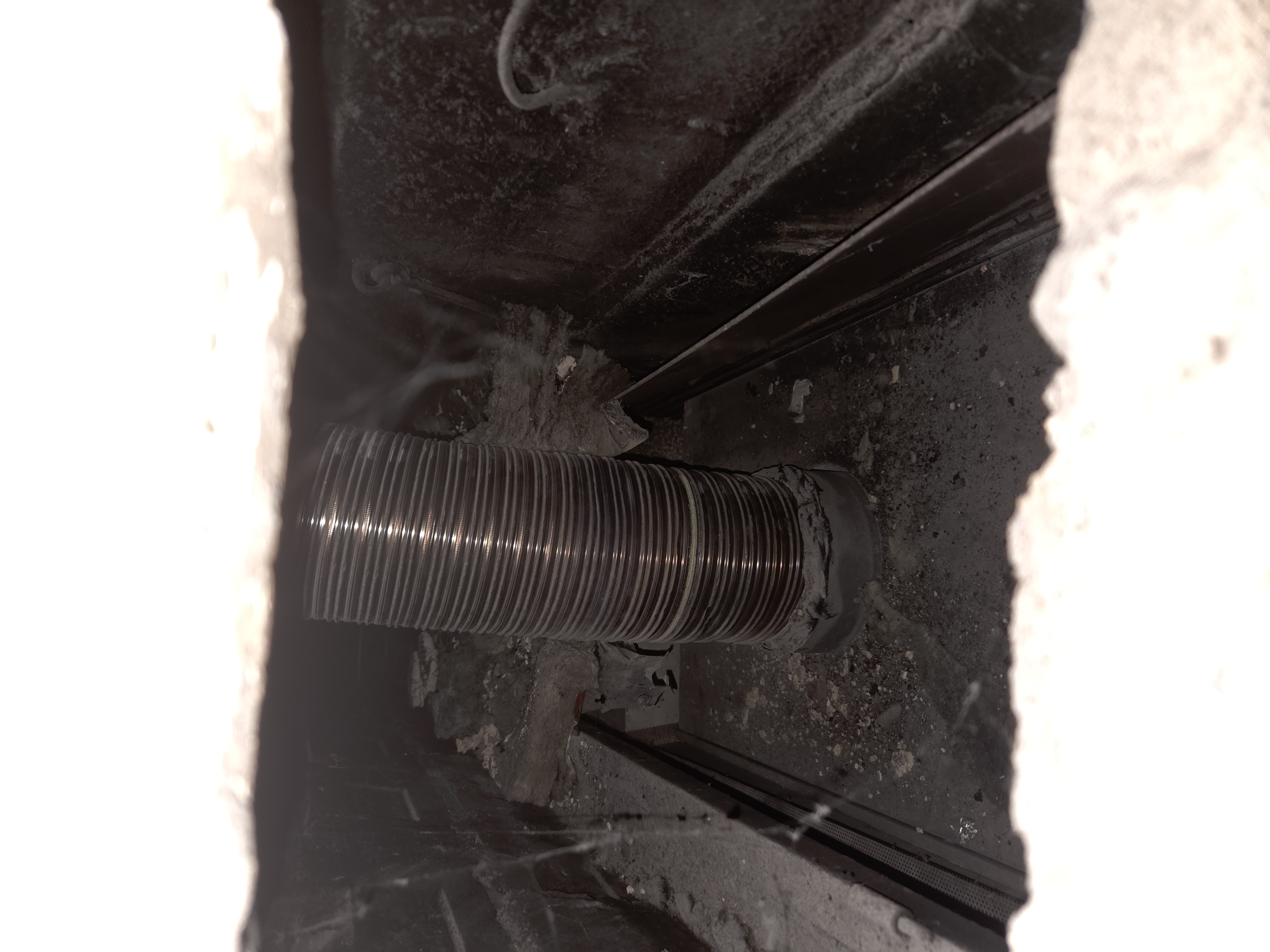

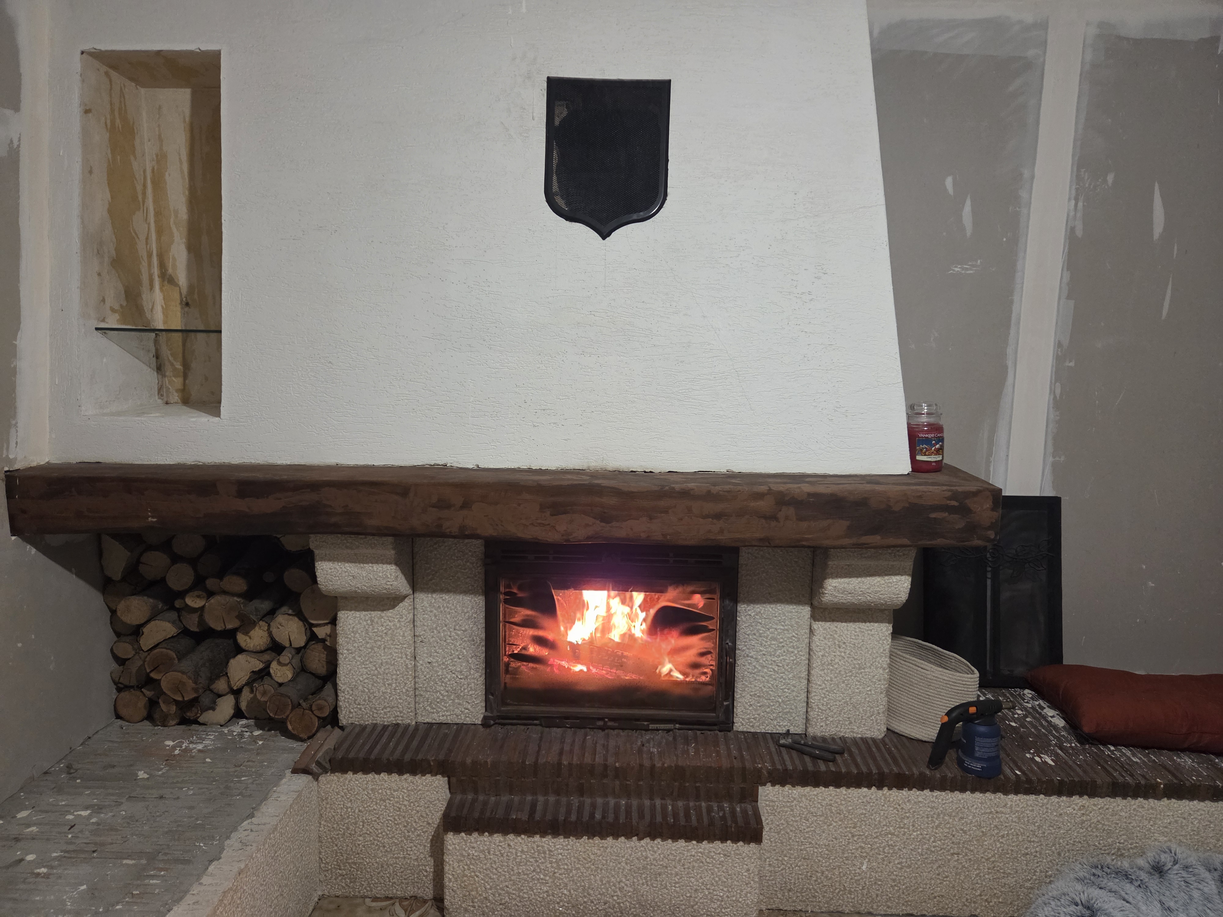

    Bonjour, je remonte ce topic car j'ai une question similaire.
    J'ai acheté une maison dans laquelle il y a une cheminé à insert tubée. De ce que je peux voir il devait s'agir d'un foyer ouvert avec hotte en brique réfractaires et conduit carré en briques creuses puis ils ont ajouté l'insert, fait des trous dans la hotte pour installer des grilles, passé un tube (simple paroi non isolé) dans le conduit en briques et ajouté 2 grosses pierres de chaque côté de l'insert pour combler l'espace vide.
    20260106_173914.jpg20260106_173928.jpg20260106_173940.jpg20260106_173945.jpg20260106_173953.jpg
    Quand j'ai refait intégralement l'étage et tout réisolé, je me suis rendu compte que le conduit initial en briques (qui passe donc par l'étage pour aller au toit) avait été cassé au moment de passer le tube puis ils ont simplement habillé autour du conduit avec des carreaux de plâtre sans aucune isolation.
    J'ai donc décidé d'enlever les carreaux de plâtre qui ne tenaient pas vraiment et de refaire quelque chose de plus solide, j'ai ajouté un isolant spécial conduit autour de ce dernier (qui part donc du plafond de la hotte au rdc jusqu'au conduit en briques au plafond de l'étage) puis j'ai habillé autour avec du béton cellulaire à l'interieur duquel j'ai collé des panneaux Firerock, il y a donc l'isolant cylindrique autour du conduit + tout l'intérieur du béton tapissé de Firerock. L'isolant fait bien son travail, la surface du béton cellulaire reste froide même après tout une journée avec la cheminée allumée. J'ai ensuite continué mon isolation en laine de verre et mon placo par dessus le conduit en béton.
    Voir photos ci-joint :
    https://ibb.co/w9K45j7
    https://ibb.co/4RRjdkQS
    https://ibb.co/gF38kVXx
    https://ibb.co/q306BKFF
    https://ibb.co/cXJgx1Yn
    https://ibb.co/VWndscSv
    https://ibb.co/cKqvq825
    https://ibb.co/nsM35mmB
    https://ibb.co/S4RjWYFg
    https://ibb.co/BV5Fj9RN
    Maintenant j'aimerais m'occuper de refaire proprement la hotte, (voir photo de la hotte ci-dessous). Je pensais tapisser l'intérieur de panneaux Firerock collés pour garder la chaleur et éventuellement faire un faux plafond avec un panneau pour faire une chambre de décompression entre les 2 grilles noires sur le côté droit.
    Pensez-vous que c'est une bonne idée ?
    Je précise que c'est un insert purement passif il n'y a aucune ventilation forcée et la température de surface du conduit (qui n'est pas isolé dans la hotte) est de 130°C en fonctionnement (mesuré au thermomètre laser). Faudrait-il également isoler le conduit à l'intérieur de la hotte ou au contraire c'est idiot car c'est là qu'on veut récupérer la chaleur ?
    Je précise également que ce n'est pas du tout mon mode de chauffage principal, j'avais une chaudière gaz en cuve que j'ai remplacé par une PAC air/eau en gardant les radiateurs fonte, la cheminée ne sert que de temps en temps (quelques jours dans l'hiver) pour le côté chaleureux et pour soulager la PAC pendant les jours rouges Tempo.
