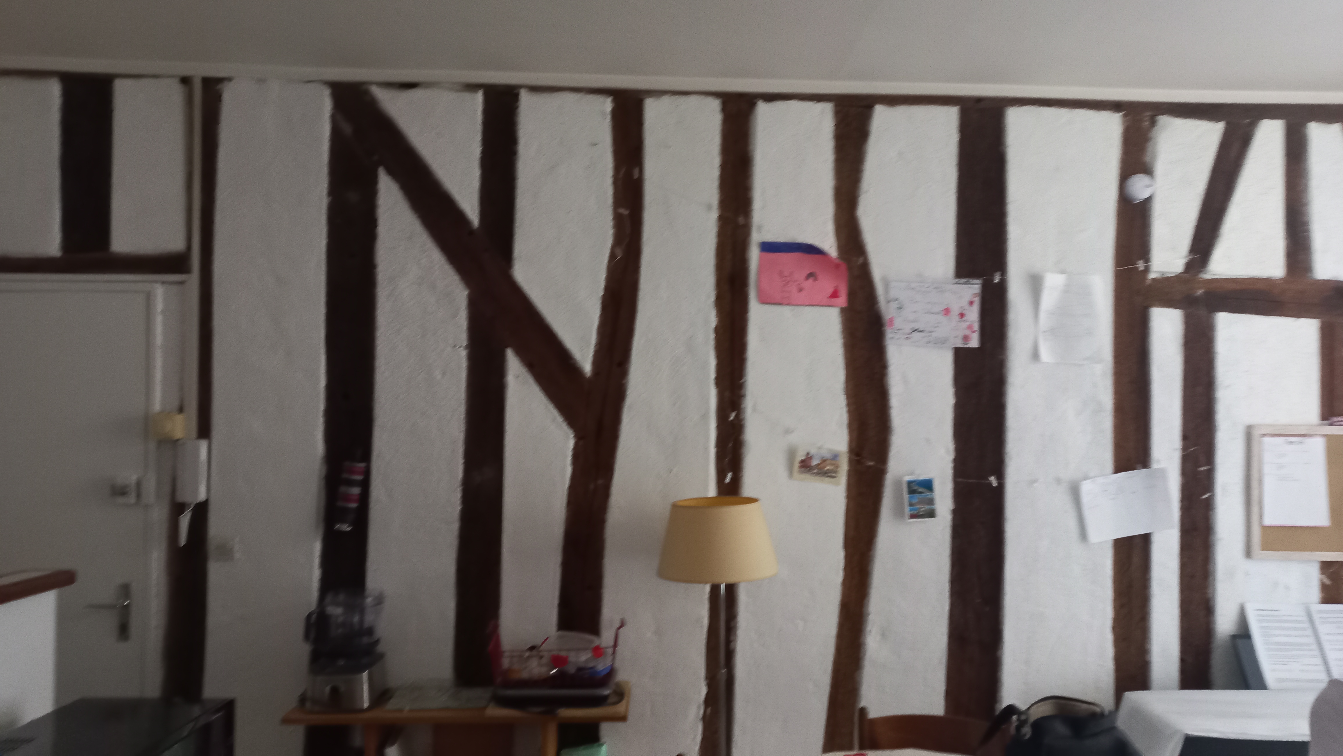

    Nous avons besoin de mesurer l'humidité dans un mur d'un bâtiment ancien en colombages (présence de bois). Je joins une photo du mur en question.
    Il semble que celui ci qui donne sur cave humide subisse des remontées d'humidité expliquant l'odeur dans le studio et empêchant son isolation selon l'architecte ayant réalisé l'audit énergétique. Toutefois l'architecte ne précise pas le taux d'humidité du mur et ne nous dit pas quel taux est sain.
    1/ Sauriez vous donc m'indiquer un modèle dhumidimetre adapté à bon rapport qualité prix pour mesurer l'humidité de ce mur svp ?
    2/ Quel taux d'humidité serait considéré comme normal et sain afin de voir l'éloignement éventuel constaté ? J'ai lu sur un site (partisan à priori car vendeur d assecheur de mur) que le maximum devrait être de 16%, au delà problématique ?

    Photo du mur en questionNom : Mur colombages.jpg

    parce que le piquage ne permet pas de mesurer l'humidité à distance.
    par exemple on ne peut pas mesurer un mur humide derrière du carrelage.
    le piquage consiste à mesurer une résistance si on ne pique pas de la même facon tous les matériaux ne se mesure pas de facon fiable.
    de plus l'humidité dans les matériaux sont difficiles à évaluer il faudrait le comparer avec un matériaux identique et sec.
    le mien à 10 ans il m'a aidé à résoudre des problèmes difficiles.
    si vous avez pris un architecte il faut assumer si vous faites des travaux qui s’avéreront à démolir ensuite...
    quand vous l'aurez dans les mains vous verrez qu'il vaut son prix très largement.
    on l'étalonne dans l'air (calib) ensuite on le teste contre son ventre ensuite il est OK

    16% ca ne veut rien dire en soi et ca dépend du matériaux, on compare avec un mur mouillé avec un mur sec.

    En outre, je rebondis sur le sujet initial en élargissant.
    Le cadre est encore plus difficile que le studio évoqué avant par la posteuse.
    Des murs non isolé, un plancher ancien non isolé, avec en prime des matériaux encore plus "fragiles" je pense au bois.
    Par définition, en hiver, ces parois seront portées par la T° extérieure ( froide ).
    En chauffant l'intérieur, on a donc une bouteille froide ( paroi froide ) avec un air chaud. Et oui, ça condense, c'est pareil.
    Toutefois, avant que le chauffage significatif existe, c'était sans doute confortable en son époque, mais peu / non chauffé. Voilà.
    Inversement, on peut avoir une paroi intérieure qui reste assez saine et sèche, au prix d'un chauffage fort, d'une GROSSE ventilation aussi ( donc chauffe encore plus forte ). Et puisque parois non isolées thermiquement, chauffe encore encore plus forte.
    Logement qui typiquement se vendra à partir de maintenant ( effet de la T° de la saison ) et pendant l'été, plus facilement qu'en hiver.......
    Quand à réaliser de l'isolation thermique, bien réalisée pour tenir compte des matériaux, ce sera un exercice délicat, avec perte de place, etc......( sans compter la présence dans possiblement une zone classée ).
    Je me demande si on parlait bien d'un archi, dans la réalisation du DPE....je doute pas mal, et un diagnostiqueur est rarement archi.......
    Acheter ce type de logement, c'est comme acheter une vieille anglaise ( pas une dame, je veux dire plutot une bagnole ). Le prix d'achat est quasi secondaire, ce comptera c'est le budget de rénovation et d'entretien. On peut y trouver un certain charme ou un charme certain, question de goût. En logement individuel ça peut se concevoir. Mais ici j'ai lu "studio", alors si c'est en copro avec ce que ça suppose en blocage par ce biais, je dirai une chose: courage fuyez !

    Pardon pour le doublon de message ci dessus je ne peux pas l'effacer. Je rebondis sur le taux d'humidité du mur qui est un pre requis requis pour l'isolation d'un mur. Il ne doit pas y avoir d'humidité excessive
    Il s'agit d'un architecte pas diagnostiqueur (audit énergétique).
    Il semble que le mur en cave qui communique avec ce mur était à 80% avec salpêtre et xylophages. Et que cela posait problème selon l'architecte toutefois impossible de savoir quel taux est acceptable et sécurisé... pour isoler sans avoir de pb de moisissures ensuite.

    vous pouvez aussi voir du coté de loueurs genre kiloutout et sans doute loxam ou d'autres bien sur.
    Dans la littérature, perso j'ai trouvé que pour tapisser un mur en plâtre le taux d'humidité devrait
    dans la fourchette 5 , 10%

    un exemple pour montrer que les solutions sont loin d'être évidente.
    https://www.grand-est.developpement-...ombages_BD.pdf
    Cdt

    Le lien a le mérite de détailler la complexité de la chose en milieu "colombage".
    On peut noter des schémas ( scenario 1 et 2 ) avec un niveau inférieur chauffé ( habité ). Quand c'est une cave, avec un plancher non isolant, la chose sera encore bien plus complexe. Et les pertes ( en proportion et en qté ) ne seront pas les mêmes.
    En gros, les scenario 1 et 2 sont déjà "faciles". En faisant l'hypothèse qu'en dessous, y'a un pigeon qui chauffe à toute berzingue.
