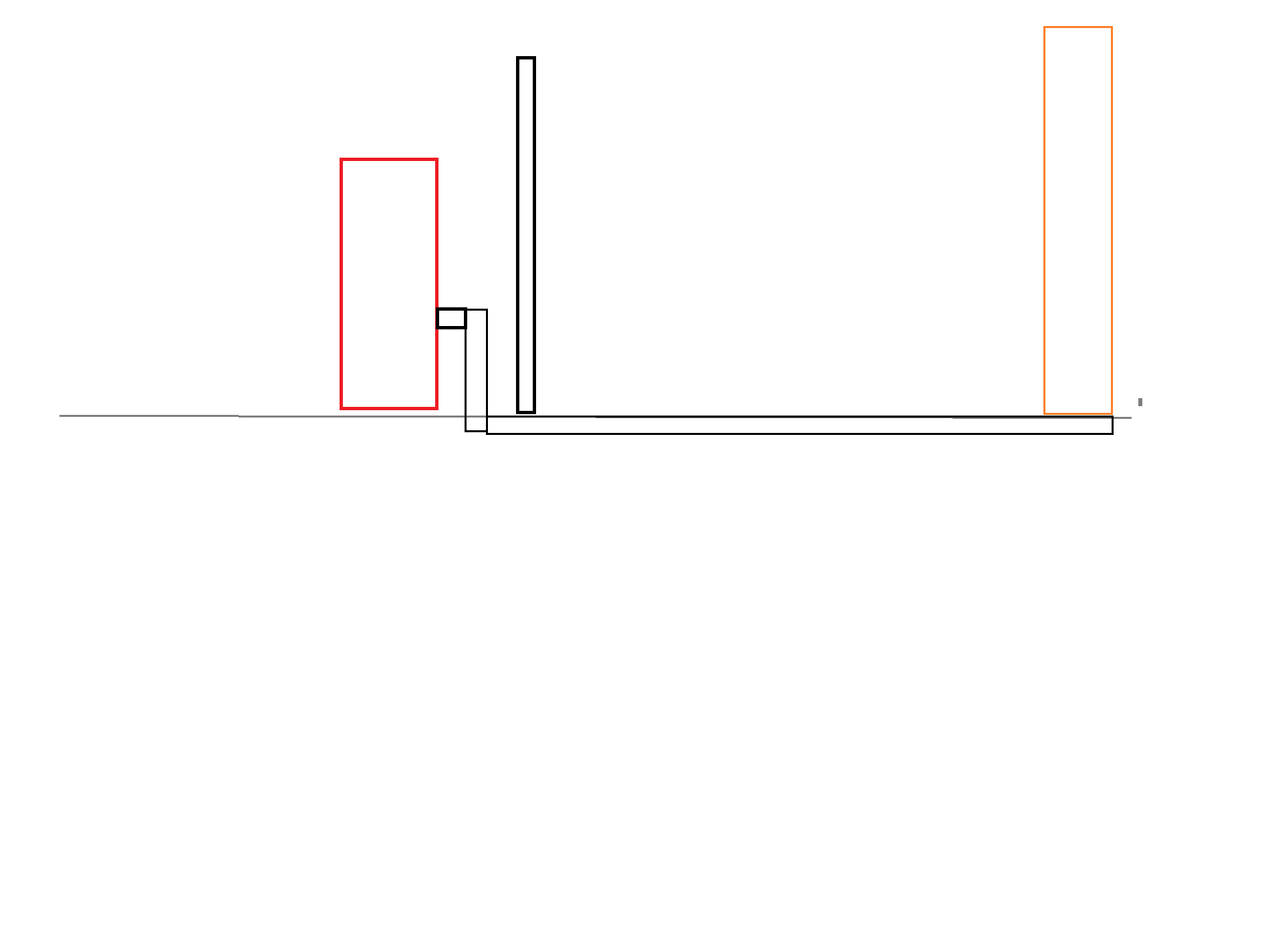

    oui j'ai vu le schéma, mais j'ai plus de 4m à ma sortie la plus proche au nord, je prévois d'augmenter le diamètrede 10%/m et de le faire en rectangle car j'ai pas trop de hauteur au sous sol
    caramon
    Re : thermorossi Flora four + eau
    voilà la configuration , 4m entre les 2 murs

    Si le sous sol est aéré ou pouvant être doté d'une grille, aspirer simplement dans le sous sol.
    Si c'es t une ASMISSION d'air, y pas d'in convénient à ASPIRER dans le vide sanitaire sans rejoindre l'extérieur
    ( vide sanitaire ventilé) Içi c'est la solution retenue depuis plus de dix ans.

    salut, il n'est pas isolé, pas aéré par des bouches, ca marchera pas mon dessin?
    On s'en moque qu'il soit isolé ou non . Ce qu'on lui demande , c'est d'etre de l'air neuf .... puisque tu dis que c'est une " admission d'air" .
    Ton vide sanitaire tel que tu le repésentes sur ton dessin faudra bien que tu puisses y accéder, si tu veux y faire passer ton conduit !!
    Donc aussi "traverser" ton mur et prévoir une perforation pour traverser le conduit.
    Tu fais simplement déboucher ton bout de conduit dans le vide sanitaire et tu prévois une ouverture pour l'autre coté!
    Pas plus compliqué.

    bin oui, c'est ce que je veux faire, déboucher à l’extérieur en bas du mur extérieur au ras du sol, c'est un sous sol de 1,9m de haut sur 12 m de long et près de 4m de large
    sur mon dessin, j'ai pas dessiné le sous sol
    Donc on ne peut on peut .............. deviner !
    En clair c'est l'équivalent d'un grand garage
    Y a plus ka ..... sortir le perforateur .
    Faire une entrée d'air qui soit largement suffisante (si nécessaire)
    Je suppose que le sous sol est LARGEMENT aéré tout de meme !

    Le montage envisagé de l'admission d'air n'est pas conforme à ce que demande le constructeur qui occasionnellement assure une garantie pendant 2 années légales et à ses conditions en cas de problème.
    Si le sous sol de plus de 90m3 n'a pas de fuites d'air ça doit être un champignonnière.
    Y pomper l'air nécessaire au poêle ne peut qu'améliorer sa ventilation.

    salut, il y'a une porte de garage séquentielle des année 70, une fenêtre double ventaux de 2020 ensuite un escalier sans porte et à l’étage une double porte de 2015, c'est tout, bien sur qu'il a de l'air qui rentre, mais sera t'il suffisant, surtout si un jour je change la porte de garage pour la rentre étanche
    et c'est quoi la conformité du constructeur, il parle de 600MM, ce qui est misérable, d'autre constructeurs disent bien moins de 2-3m de longueur, surtout que j'aurais 2 coude équerre, ce qui rajoute 1m pour chaque, mais comme pour le cuivre de l'eau chaude, plus on augmente le diamètre, plus y'a d'eau ou air/h
    SK69202
    Techniquement il n'y a pas de problème pour que cela marche, mais les performances et la garantie ne s'appliquent que si le montage est conforme aux directives du constructeur. Ceux ci sont très rapides pour se dédouaner, et ils l'écrivent dans le manuel.

    A chaud pas de soucis sans doute, mais ne pas perdre de vue que les engins performants ont des fumées à température assez basse, donc un tirage maximum possible assez faible.
    Le tirage au démarrage dépend de la cheminée, de la température de l'air dans le foyer et de celle de celui de l'extérieur, il crée une dépression qui doit pouvoir amener l'air frais pour la combustion.
    Plus la longueur en amont du poêle est grande, plus le flux d'air au démarrage est faible, plus il est faible, plus la mise en température initiale sera lente,avec un rendement faible et sur un poêle performant, c'est le moment le plus encrassant.
    A l’extrême le tirage initial peut être si faible que les premières fumées commence à monter, se refroidissent et retombe dans le foyer.
    et puis si ça va pas, ça peut s'enlever
    D'où la question pourquoi se compliquer la vie ?
    On aspire dans le sous sol, ça rentre par les fuites, ça renouvelle l'air du sous sol, l'effet sur la température sera imperceptible.
    Et si plus tard le sous sol devient étanche, il faudra le ventiler et donc faire entrer de l'air de façon contrôlé.
