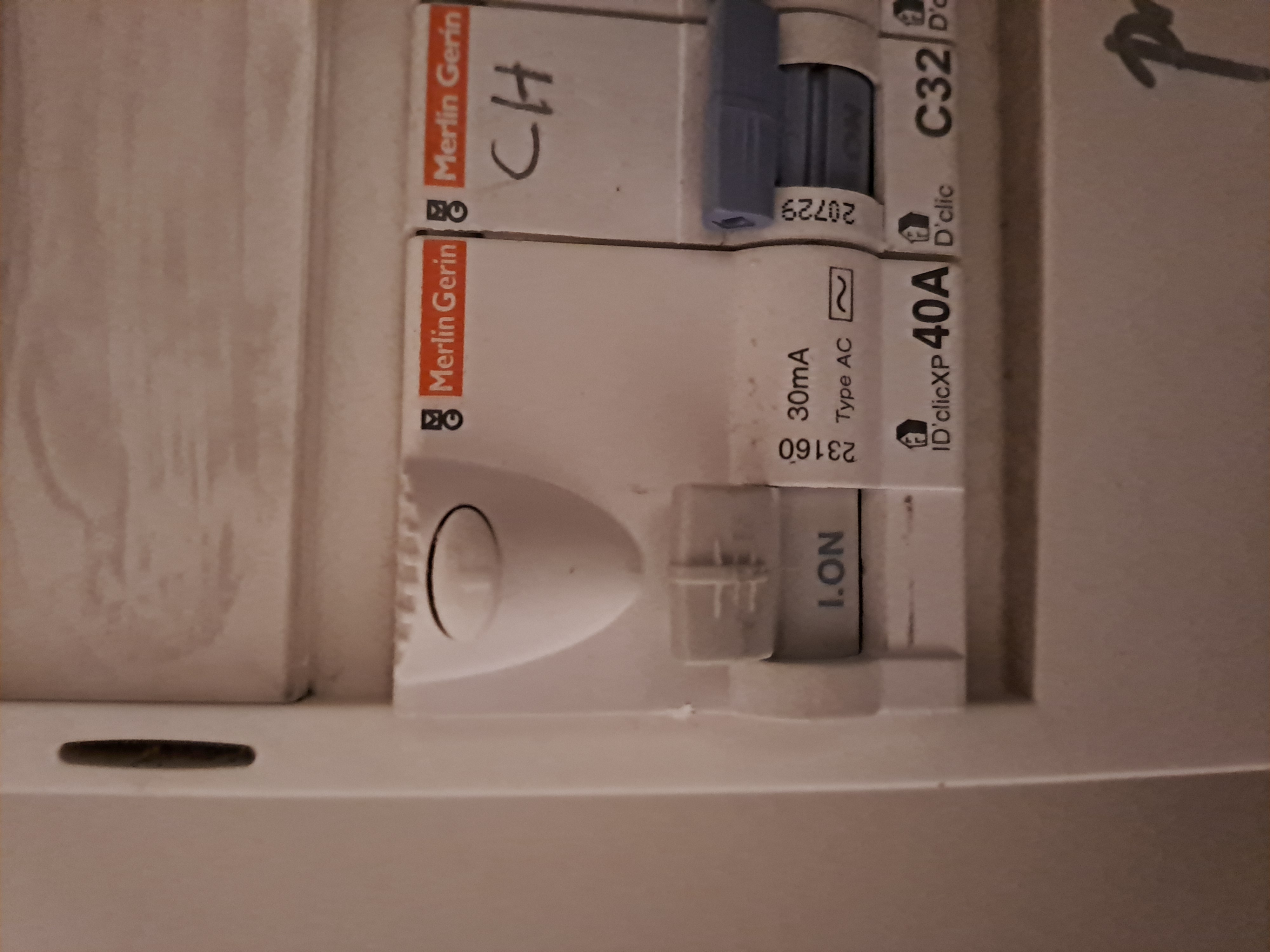

    En clair:
    Disjoncteur DIVISIONNAIRE = 20 A ( portége tout un départ) Il est NON différentiel
    Disjoncteur de PROTECTION des personnes ( différentiel)= 30 mA
    Faut savoir lequel des deux ... saute

    Voici le disjoncteur en question. Il pilote aussi des prises et de la lumière. Pas top mais c'est une vieille maison avec plusieurs compteurs un peu conçus "à l'arrache".

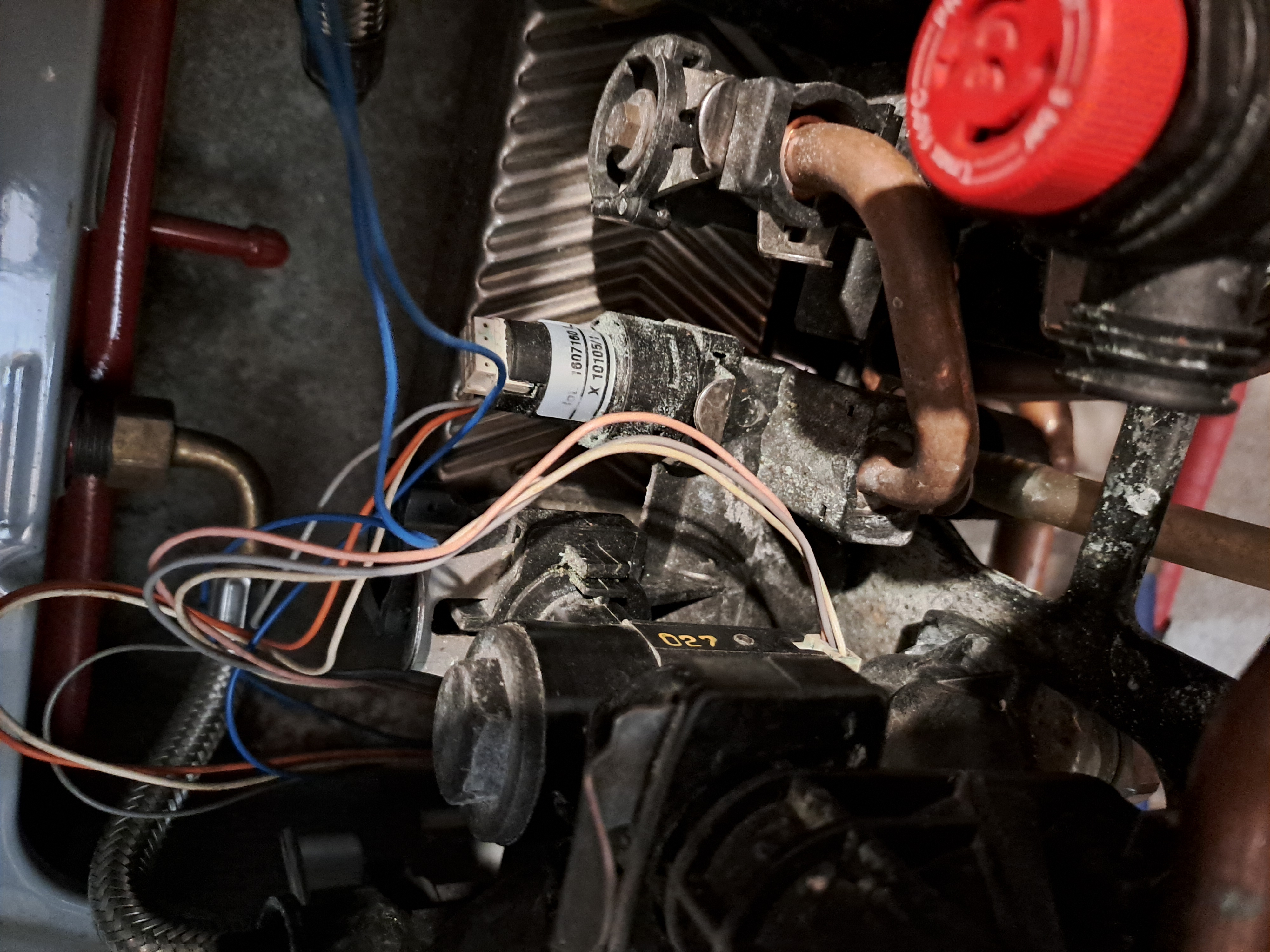

    Je vous pose une photo de la chaudière car j'ai l'impression que c'est quand je touche les fils de couleur au premier plan que ça disjoncte.20260418_095251.jpg20260418_095127.jpg
    Encore merci pour votre aide c'est vraiment sympa

    merci pour la photo c'est plus clair.
    vous savez lire si vous relevez les chiffres 23160 sur internet ca donne ca :
    https://www.se.com/fr/fr/product/231...-ac-peignable/
    donc c'est bien le différentiel 30mA, suite à de l'eau qui a coulé sur les cartes probablement, si la carte n'est pas naze après séchage ca sera ok sinon si il y a des disfonctionnements elle sera naze.
    si l'eau est tombé que sur les fils d'alimentations sans toucher à l'électronique vous aurez de la chance.

    REmoi, Bonjour Racard. Laissons tomber pour l'instant le coté chauffage (garder 1 bar de pression sur le circuit de chauffage)
    Faut voir ce qui se passe coté " eau chaude". Il l'utilise tous les jours.
    Si de l'eau se "proméne" ( fuite) dans la chaudiére , faut trouver .....ou !

    avec 1 bar à froid fermez les vannes de chauffage de la chaudière, et observez si la fuite perdure.
    vous avez une fuite à résoudre sinon vous allez tout bouziller ce n'est pas le même métier de faire l'entretien des chaudières et de s'occuper du chauffage.
