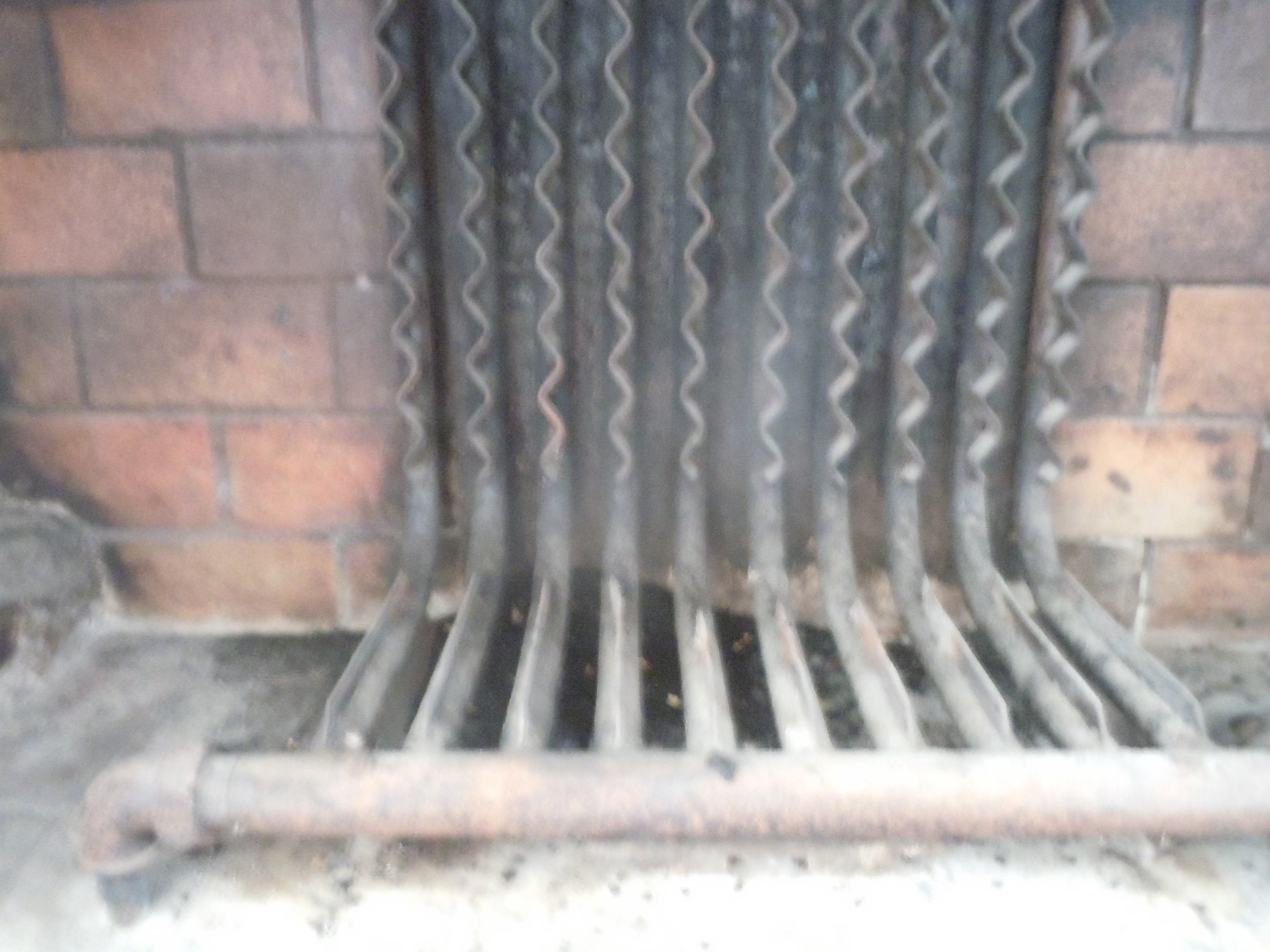

    Bonjour. J’ai un polyflam spa 405. J’aimerais pouvoir chauffer des radiateurs à eau avec car la puissance de chauffe en air pulsé est trop faible pour la maison que j’habite. Quelqu'un a t’il déjà procédé à ce type de modification ? Si c’est le cas, pourriez vous me dire comment vous avez fait svp? Merci d’avance et bonne journée

    Tu rajoutes ça: (Photo),
    Mais te faudra un circulateur (et ne pas oublier de le mettre en service)
    Faudra se raccorder le circuit de chauffage.
    J'ai rajouté une sonde qui enclenche le circulateur lorsque la température atteint 40 °;
    Re : Transformer mon polyflam
    Tu rajoutes ça: (Photo), (récupérateur à eau chaude= homme made ou tu fais faire)
    Le défaut , c'est le nettoyage des cendres !!!

    il te faudrait surtout avant tout avoir une idée de la puissance que peut délivrer cet appareil...et çà m"étonnerait que tu puisses dissiper une P suffisante pour des radiateurs;

    Avec ballon tampon ou direct sur le réseau? J’avais pensé mettre des serpentins en cuivre sur les 2 parties de la plaque en fonte de part et d’autre du foyer mais en effet, on récupère beaucoup moins de chaleur. Par qui tu as fait faire ton échangeur ? Merci et bonne fin de journée
    Bjr à toi, Pas de ballon tampon.
    Je cuivre ne va pas résister à la température élevée du foyer ( bien que "refroidit" intérieurement) Il va se déformer.
    Je l'ai fait moi meme, mais faut etre équipé (perçage gros diamétre, soudure....) Un bon " métallo" devrait pouvoir faire.
    Le récupérateur était plaçé sur le dernier retour vers la chaudiére. C'st sur on perd un peu de chaleur lors de l'utilisation chaudiére.
    On peut enviager aussi un by pass sur la chaudiére lors de l'utilisation cheminée

    Bonjour. Mais ton récupérateur n’est pas placé à l’intérieur de ton polyflam ? Si il l’est, en quelle matière est il? Si non, où est il par rapport à ton polyflam ? Peux tu me prendre d’autres photos comme si le polyflam marchait spp? Merci d'avance d'avance et bonne journée
    REmoi , Je n'ai pas de poly flam; La photo présentée , c'est la "transformation" d'une cheminée classique ( qui a été fermée par le devant et coté)
    en cheminée avec récupérateur à eau chaude.
    C'est juste pour te donner des idées pour le " comment faire ".
    C'est tout simplement posé sur le foyer de la cheminée

    Bonjour. En quel matériau l’as tu réalisé ? Merci et bonne journée
    Tube d'acier;
