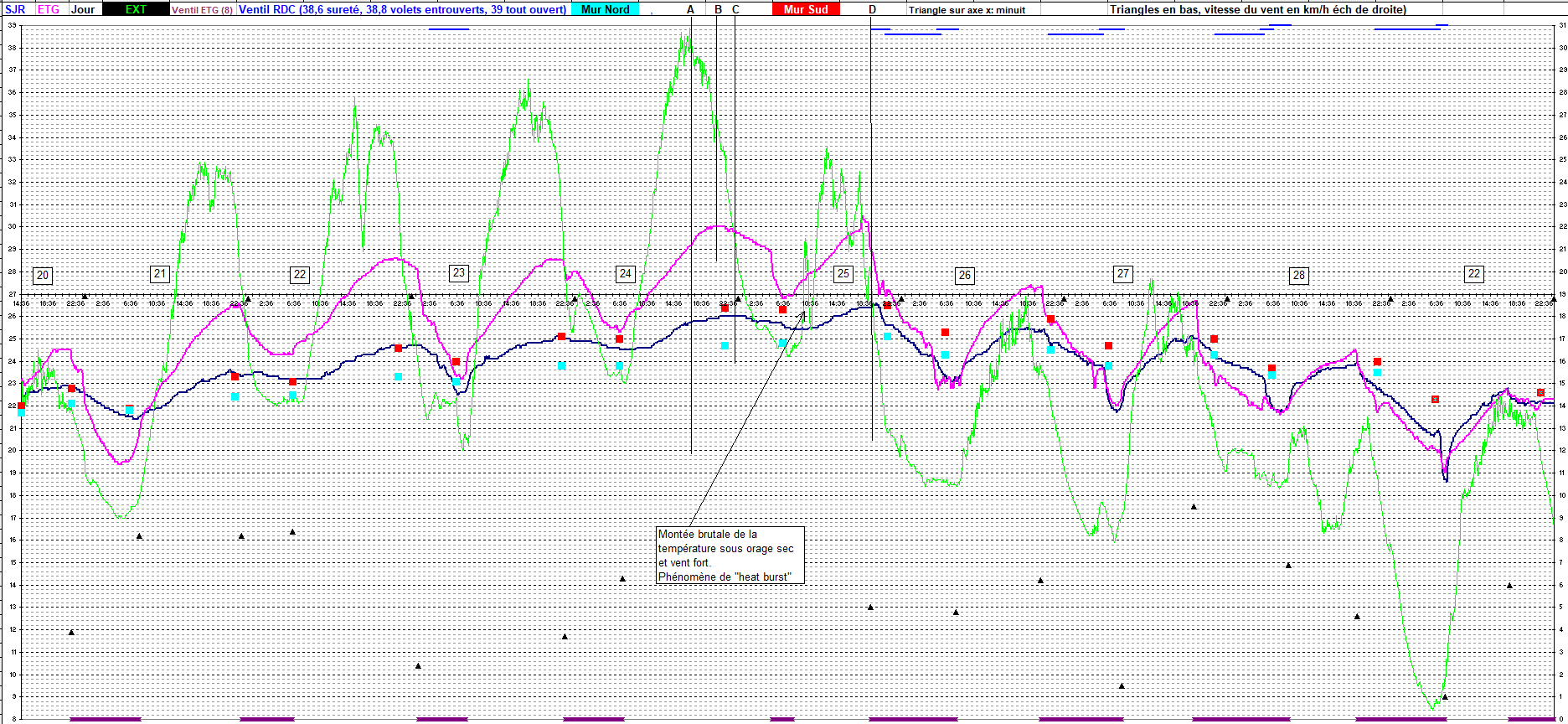

    Un compte rendu de la l'antichaleur* mené en juin chez moi.
    L'image:
    Nom : Canicule 06-26.png
Affichages : 199
Taille : 89,3 Ko
    Commentaires:
    Un enregistreur dans la grande salle du RDC et un dans le couloir nord de l'étage, à l'abri du soleil et des flux d'air directs des huisseries ou de la convection.
    Protections solaires des huisseries (à 60% environ) et ventilation maximum dès que possible.
    La ventilation dépend du vent, entre 64 et 166 volumes maison (400m3) par jour.
    Valeur du vent moyen de l'ouverture à minuit et de minuit à la fermeture.
    La météo a donné 5 jours d'échauffement et 4 jours de refroidissement pour un retour à des conditions similaires.
    Refroidissement agressif pour faire du vide au vu des prévisions de l'époque (épisode en cours).
    Des déphasages constatés.
    Etage de A max thermique extérieur à B max thermique intérieur 3h30mn (rappel 2 tonnes de lièges en granulés plus les refends)
    RDC quotidien: de A à C max rdc du jour 6h30mn.
    RDC pour l'épisode: de A à D max absolu du RDC 25h, durée mini, la ventilation interromps la montée. (la petite bosse est due à une ouverture trop précoce, la T° ext est remontée).
    J'ai perdu les enregistrements continus de la température de surface intérieure des murs avec l'orage du 25/6, seuls mes relevés manuels sont présentés.
    Plus sur le "Heat burst"
    A vos remarques et questions.

    Je pense que c'est la courbe de l'étage (R+1 en vert) qui y ressemblerait le plus, une structure bois plus ou moins isolée et ventilée.
    Le chauffe eau solaire étant remplacé par des tonnes d'ardoises noires sur voliges en contact avec l'isolant.
    L'habitat traditionnel en zone intertropical humide reste la cabane avec très faible inertie, histoire de suivre rapidement la température extérieure, car la saison fraiche (la sèche) y fait transpirer furieusement les Sapiens du 45ème parallèle nord, donc peu de besoin de chaleur autre.
    Dans les iles l'alizé apporte un vent constant très utile d'où une architecture coloniale assez ouverte, mais le béton moderne qui ne refroidit jamais reste difficile à supporter la nuit sans clim.
    Ici la marche vers le maximum de l'épisode 2 est en cours (jusqu'à dimanche au moins), je n'ai pas pu ventiler le RDC et l'étage n'a eu qu'un mini à plus ou moins 24°C pour refroidir des 27°C du début de soirée. C'est immédiat sur la température moyenne de la maison, le mur sud a pris 1°C en 24h

    ca m'aurait plus de corréler ce graphe avec la vigilance rouge.
    je ne comprends pas la fin du graphe où ca plonge à 9°

    La vigilance rouge est un truc de fonctionnaires, je m'intéresse au réel.
    Ça plonge à 9°C parce que la subsidence d'air sec c'est déplacé (fin du réchauffement adiabatique au moment de l'insolation maximum) et que donc on se retrouve de nuit avec un ciel clair et un air très sec, ce qui permet un refroidissement radiatif très fort du sol et de la couche d'air qui le surmonte. Comme de plus le vent est très faible, ça reste sur place et j'en profite pour refroidir en grand la maison.
    Ce jour là, le refroidissement de la maison est obtenu par la durée d'ouverture nocturne avec un air bien plus frais, l'ouverture maximale le matin et la grande différence thermique entre dehors et dedans. La chute très importante mais passagère de la température est du à l'exposition des enregistreurs à la force du vent convectif dans la maison. Pour l'instant je ne maitrise pas complètement mon anémomètre, mais j'ai relevé entre 1.2 et 1.5 m/s de flux d'air vertical dans la trémie de l'escalier

    ""Refroidissement radiatif du sol"", Oui, dans le cas ou il se trouve à une temperature plus élevée que celle des murs, cloisons et objets qui sont en face.
    La couche d'air ne rayonne pas et n'absorbe pas de chaleur par rayonnement.

    En face du sol extérieur, par temps clair c'est le vide cosmique à 3°K, ce qui empêche le sol de geler fortement c'est la couche d'air au dessus qui est sujette à la convection et au vent.
    Ta voiture à l'extérieur par temps clair givre même quand la température est légèrement positive.

    j'ai du mal à comprendre le 9° et j'ai du mal à comprendre 22 juste après 28 juin ?

    Il a fait moins de 9°C dans la nuit du 28 au 29 juin vers 5h du matin le 29.
    Le 22°C le 28/6 est le maximum du jour, ici. L'épisode de chaleur était terminé ici*, et ça m'a servit à refroidir rapidement la maison.
    Comme à la Poste pour les boites à lettre: "Finistère / Reste du monde".

    je parle du 22 juin à droite du 28 juin

    Le 29 est resté dans le copier coller, après le 28 c'est le 29 juin.
