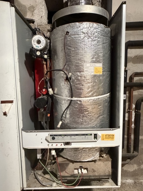

    dans le cadre d'un projet d'hybridation de mon ancienne chaudière frisquet hydromotrix de 2004, il me manque une info pour terminer le câblage : les contacts T1 T2 du bruleur.
    Connecté à un relais piloté par la PAC, ils permettent la mise en marche du bruleur tout en conservant la régulation de la chaudière. Utile quand la PAC passe la main à la chaudière.
    Est-ce que quelqu'une aurait un schéma électrique de cette chaudière ou m'indiquer les fils/bornes correspondants à ces contacts ?
    De ma compréhension, ces contacts n'ont pas le meme effet que le contact sec que l'on peut utiliser par ex pour brancher une regulation netatmo.
    Merci pour l'aide !

    Bonjour, il faut te brancher en série avec le thermostat de régulation du brûleur, on est pas sur un brûleur soufflé gaz ou fuel. Pas de T1/T2.

    après recherche, je ne vois pas ou se brancher en série sur le thermostat de regulation.
    J'ai tenté à nouveau avec le contact sec, cela fonctionne pour la regulation de la chauffe mais le problème est que le circulateur continue de fonctionner meme après ouverture du contact et semble ne se couper que quand la temperature repasse sous les 20/25 degres. Dans mon cas il continuerai de fonctionner avec un débit à 0 ce qui est un problème.
    Auriez-vous des info complémentaires pour assurer ce pilotage par contact externe ?
    A noter que la chaudière continuera à fournir l'ECS après hybridation.
    Merci pour l'aide !

    bonsoir 2004 ok il manque à hydromotrix la dénomination exacte de la chaudière.
    il faudrait cela ainsi qu'une photo de la fumisterie au dessus la chaudière, c'est un conduit de fumée à tirage naturel ?
    vous avez une entrée dans le local de la chaudière ?

    model de la chaudière : TGP 32 CS 2000
    le numéro de série indique l'année 2004.
    Tirage naturel dans un vide sanitaire avec ouvertures.

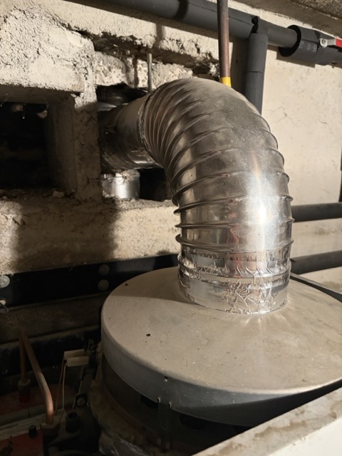

    bonsoir pouvez vous vérifier ce que vous dites tirage naturel dans un vide sanitaire ?
    c'est totalement impossible, y a t'il un conduit de fumée ?
    je vois le coupe tirage sur le haut de la photo indiquant que c'est bien une chaudière à tirage naturel.
    faire une photo de la fumisterie complète conduit de raccordement et conduit de fumée sans ca je ne vous donnerai rien.
    merci de votre compréhension

    il y a un conduit tubé qui ressort sur le toit et les ouvertures donnent sur l'extérieur.
    Cela dit je ne comprends pas le lien entre le conduit et le fait de savoir s'il est possible via un contact sec externe de piloter la chauffe et le circulateur.
    Cela revient à avoir la chaudière en état de demande permanent mais le circulateur et le bruleur se mettent en marche uniquement quand le contact sec est fermé.Nom : IMG_4765 - Moyenne.jpeg

    car si la fumisterie etait NOK c'etait un DGI, on coupe le gaz et hors de question de s'en servir.
    la fumisterie est bien OK.
