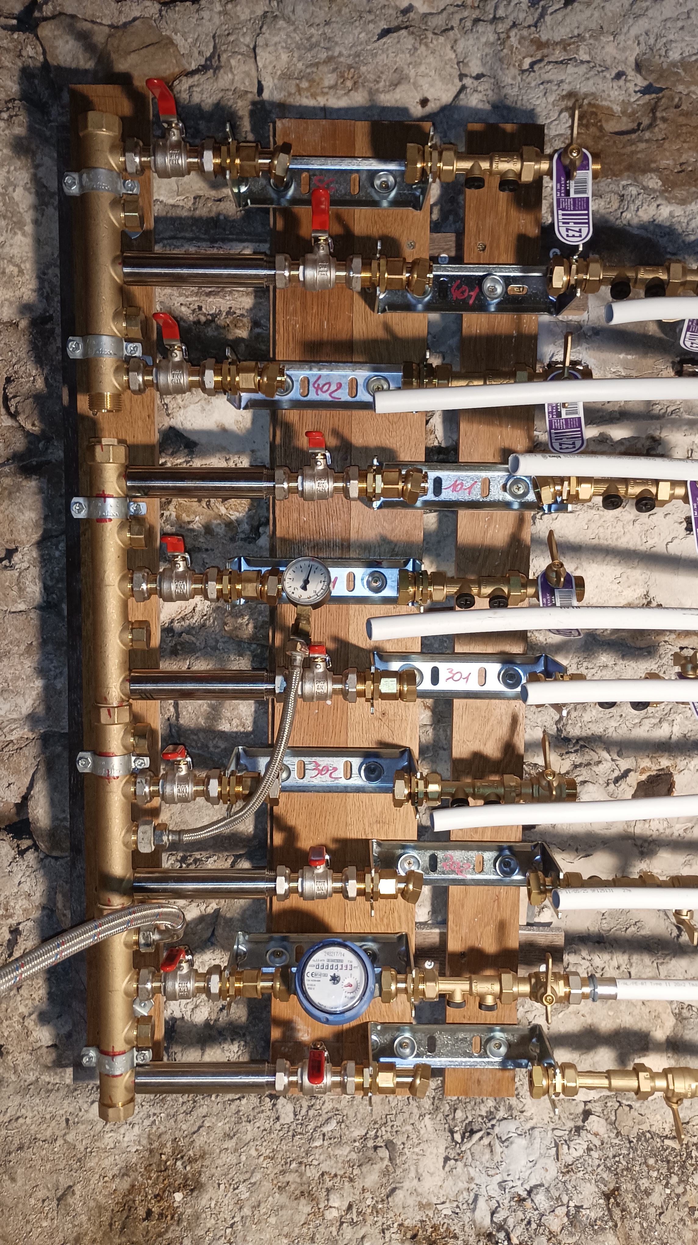

    Je suis en train de faire une installation plomberie d'un immeuble et j'aurais besoin d'avis.
    Voici le cheminement:
    _Arrivée d'eau potable au sous sol(niveau-1) avec un tuyau PE(polyéthylène) de 25x3mm(diamètre intérieur 19mm).
    _Robinet d'arrêt. (Là s'arrête l'existant. Avant travaux ça alimentait un commerce au RDC, un appartement de 90M2 au 1er étage, un autre au 2ème étage et un dernier appartement identique au 3ème étage; Aujourd'hui: un commerce au RDC(bar), deux appartements au 1er étages(un de 55m2 et un de 30m2), deux identiques au 2ème étage et idem pour le 3ème.)
    Après le robinet d'arrêt:
    _Tuyau PE de 32x3(diamètre intérieur 26mm) de 2 mètres.
    _Collecteur 1"(26/34) avec 7 sortie en 3/4(20/27) pour aller vers les 7 destinations.
    _Vanne d'arret en 3/4
    _Compteur
    _Clapet anti pollution
    _Et encore une vanne, toujours en 3/4.
    _Tuyau multicouche de 20mm.
    Si je suis parti avec un PE de 32x3 après le robinet d'arrêt, c'était en prévision d'un changement de diamètre de tuyau d'arrivée par le service des eaux. Malheureusement ça ne sera pas possible, faut que je me débrouille.
    Le débit est donc très limite et la pression est de 5,5bars au sous sol.
    En imaginant qu'il y ai 3,3 mètres par étages, pour simplifier. Que pensez vous d'un réducteur de pression réglé à 3,3bars pour le RDC, un réducteur(par appart) réglé à 3,7bars pour les deux appartements du 1er étage, un réducteur réglé à 4bars pour le 2ème étage et rien pour le 3ème étage? (Réducteurs que j'installerai après le clapet anti p.)
    Je tiens à préciser que je ne suis pas plombier mais bon bricoleur et que je bosse pour un particulier qui a eu la "chance" d'hériter de cet immeuble.
    En général je me débrouille avec les infos que je peux récolter mais là les avis auprès de professionnel divergent de trop(parfois c'est à se demander...). Je suis perdu et ne veut pas faire de bêtises.
    Le but étant d'optimiser le réseaux pour ne pas avoir de souci de débit sans devoir installer de surpresseur ou de devoir casser la rue.
    Alors, réducteur de pression ou pas?
    Merci pour votre lecture.

    Yox14
    Re : Besoin d'avis sur l'installation de réducteurs de pression pour un immeuble.
    Nom : IMG_20260826_105637.jpg
Affichages : 47
Taille : 3,44 Mo
    Voici l'installation au sous-sol.
    Gwinver
    Mais, il faut tout dire.
    D'après la photo, les réducteurs de pression éventuels sont situés au sous sol, et non pas à chaque étage.
    Après, la grande question est de chiffrer la perte de charge dans les tuyaux, qui est fonction du débit maximum de chaque étage.
    Pourquoi ne pas mettre un réducteur à chaque étage plutôt qu'au sous sol ?
    Voire même une seule colonne d'eau de bonne section pour tout l'immeuble et un réducteur à chaque étage.
    Yox14
    Effectivement j'en ai dit beaucoup, j'ai essayé d'être précis mais j'ai omis de dire que tout se situer au sous sol. Désolé.
    Les départs en multicouche de 20 vers les apparts sont déjà posés, en attente de raccordement au collecteur, ainsi que toute la plomberie à l'intérieur.
    Le fait d'avoir tout les départs au sous sol permet un accès pour maintenance plus facilement et permet aussi d'avoir tout les compteurs d'abonnés proche de la rue pour le télérelevé.
    Gwinver
    Si tout est posé, il ne reste plus qu'à subir.
    Si le but est d'avoir 3 bars à chaque appartement, il faut ajouter 0.3 bar par étage de 3.3 m plus un petit peu pour la hauteur du sous sol.
    La pression maximale à chaque étage sera contrôlée, les équipements seront donc dans leur gamme d'utilisation normale, mais les pertes de charge pourront diminuer cette valeur.

    Un tube PE de 25 pour 7 branchements dont 1 commerce c'est vraiment extrêmement sous-dimensionné.
    A l'arrivée y a 5.5 bars en statique mais il serait bon de faire un essai en dynamique pour contrôler la pression d'arrivée lorsque la moitié des points d'utilisation sont en demande, puis en deuxième essai pour connaître la pression minimale avec tous les points d'utilisation en demande.
    herve78500
    A Yox14,
    Le diamètre de 19 mm du branchement peut potentiellement poser problème. En supposant que la pression statique lue au sous-sol de 5,5 bars ne varie pas dans la journée et en considérant que cette pression est égale à celle dans la conduite de distribution d'eau située dans la rue, tu peux vérifier quelle est la pression pour plusieurs débits, jusqu'à 0,5 L/s.
    Le débit nominal à assurer est de 0,2 L/s par appartement, soit en cas de demande simultanée 4x0,2=0,8 L/s. Le calcul de perte de charge pour ce débit est de 1,4 bars pour une longueur de branchement de 20 m. Avec une pression statique de 5,5 bars, cela descend à 4,1 bars.
    Une pression de 3 bars à l'entrée de chaque appartement , mais on pourrait admettre que dans certaines circonstances, la pression baisse jusqu'à 2 bars.
    A cause de la hauteur de chaque appartement (supposée de 3,3 m, vérifiable), la pression statique baisse de 0,33 bar à chaque niveau, soit 4x0,33=1,32 bars pour le troisième appartement.
    A ceci s'ajoute la perte de charge dans chaque réducteur de pression qui débite et qui diminue la pression en sortie par rapport à la pression de consigne, qui est la pression à la fermeture du réducteur de pression. Cette perte de charge est de l'ordre de 0,5 à 1 bar pour les diamètres considérés.
    Enfin chaque appartement ayant sa conduite propre de montée, pour le débit nominal de 0,2 L/s il y aura une perte de charge proportionnelle ç la longueur de conduite, soit pour le troisième étage 3,3x4=13,2 m plus 1 à 2 m en horizontal en bas et en haut. Pour un diamètre 20 mm, cela fait 0,74 m de CE, c'est négligeable, mais le compteur individuel peut perdre 0,1 à 0,2 bars, de même que les pièces de raccord.
    Si l'on veut que le dernier appartement puisse consommer 0,2 L/s avec une pression de 2 bars, il faudra au sous-sol, à l'amont du compteur individuel et du réducteur de pression 2+1,32+0,2=3,52 bars et que le réducteur de pression ait été réglé à 4 bars pour pouvoir délivrer 3,52 bars à l'aval.
    On voit que pour un branchement de 20 m cela passe tout juste, c'est pourquoi il faut vérifier la pression obtenue avec différents débits.
