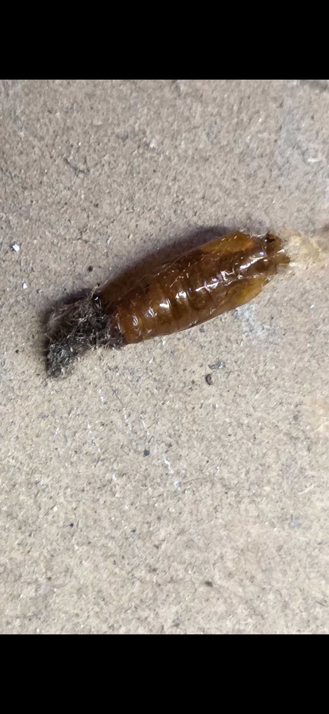

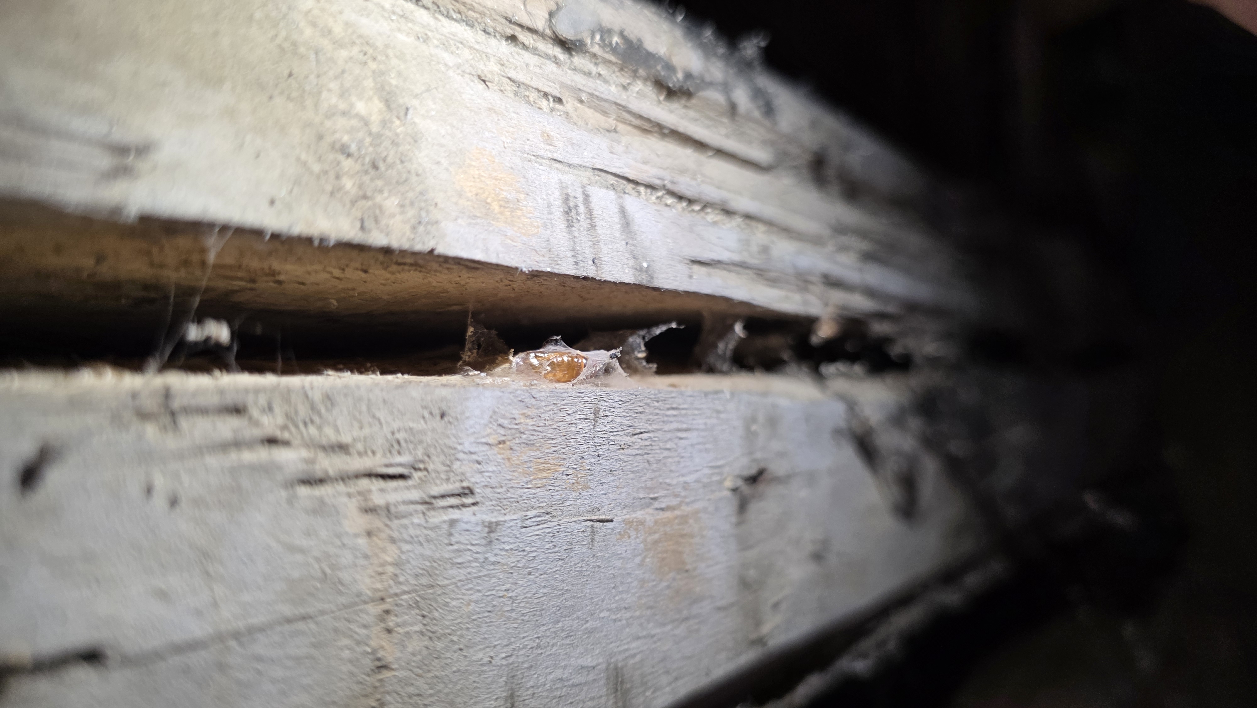

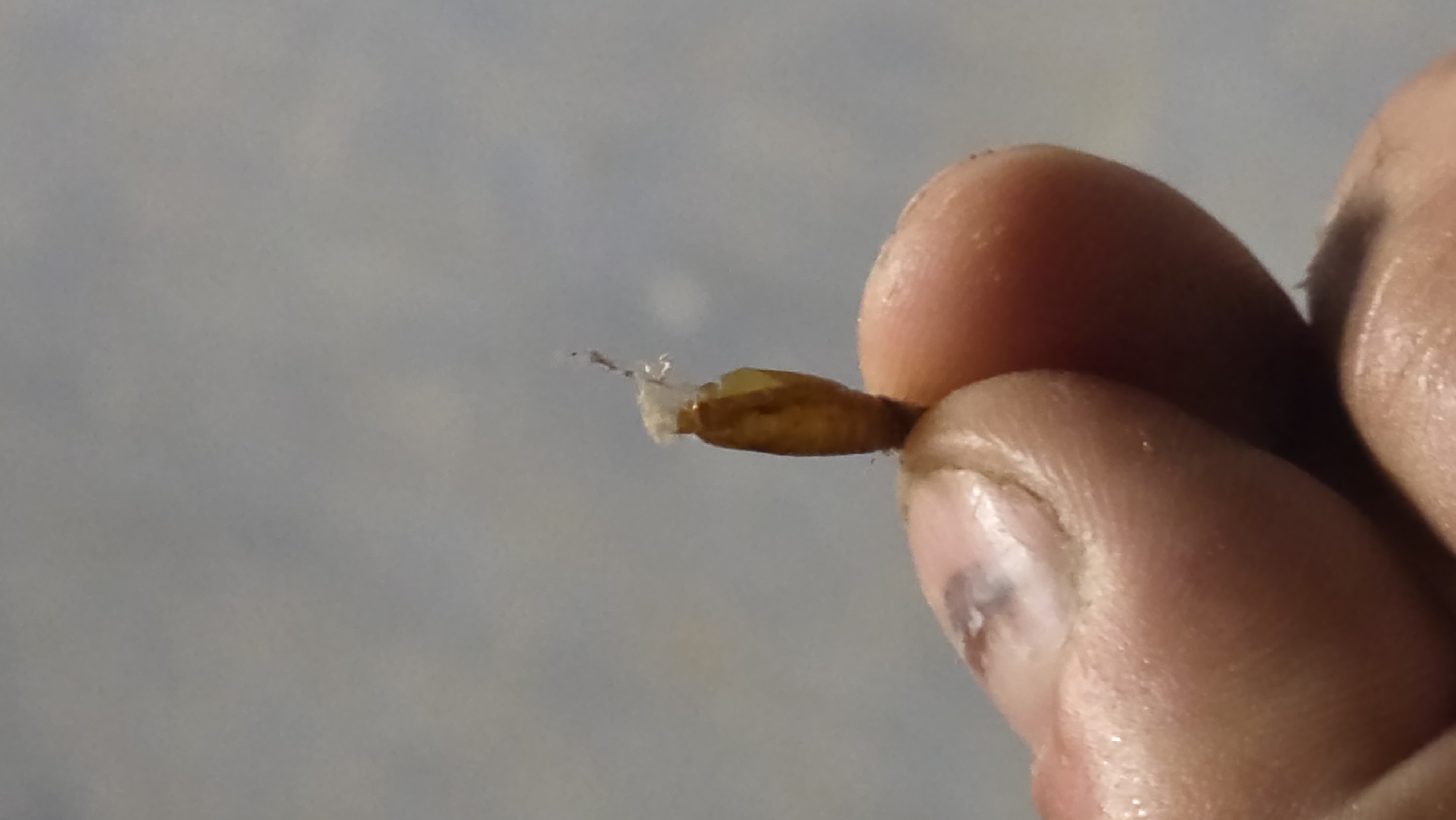

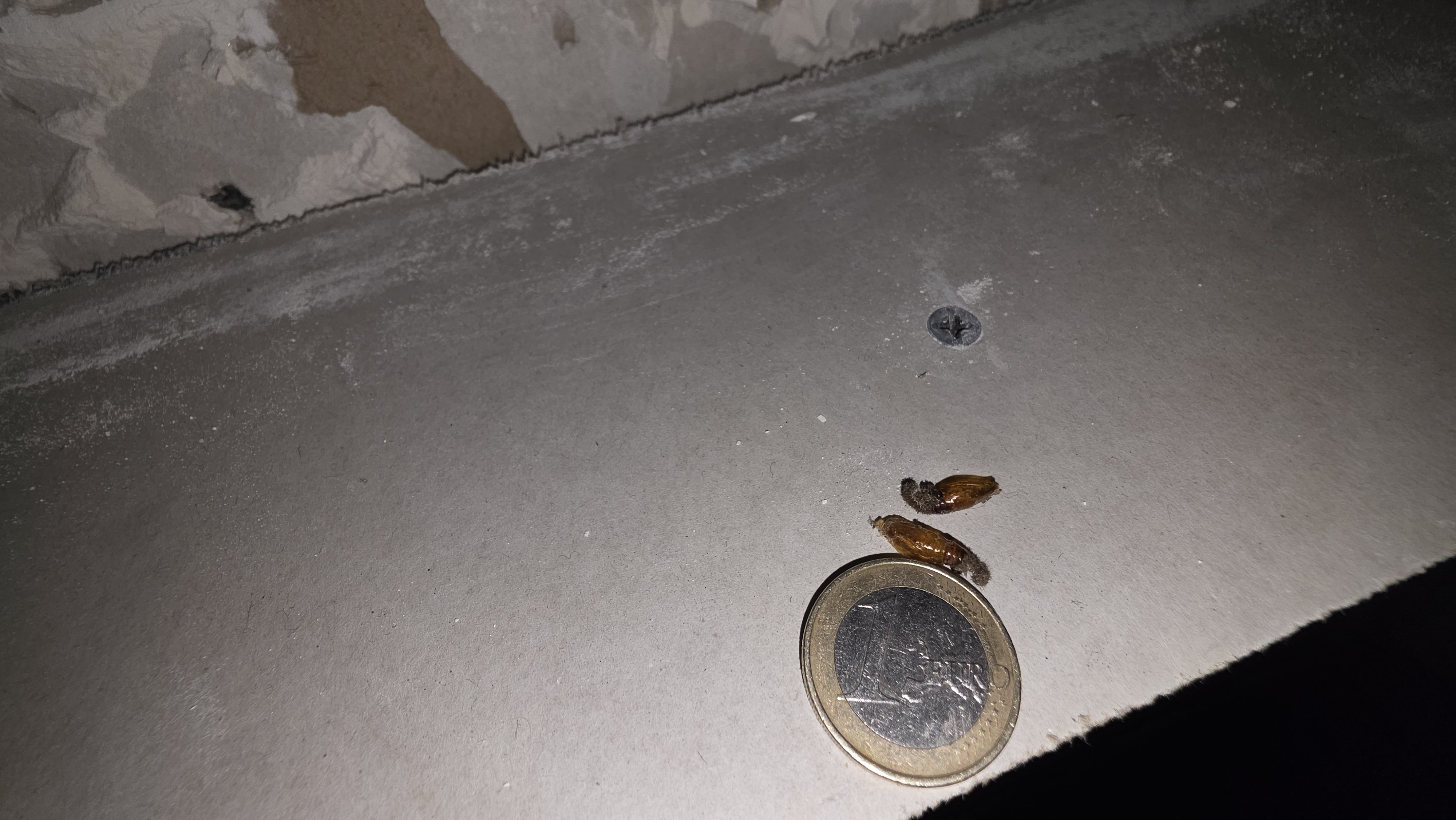

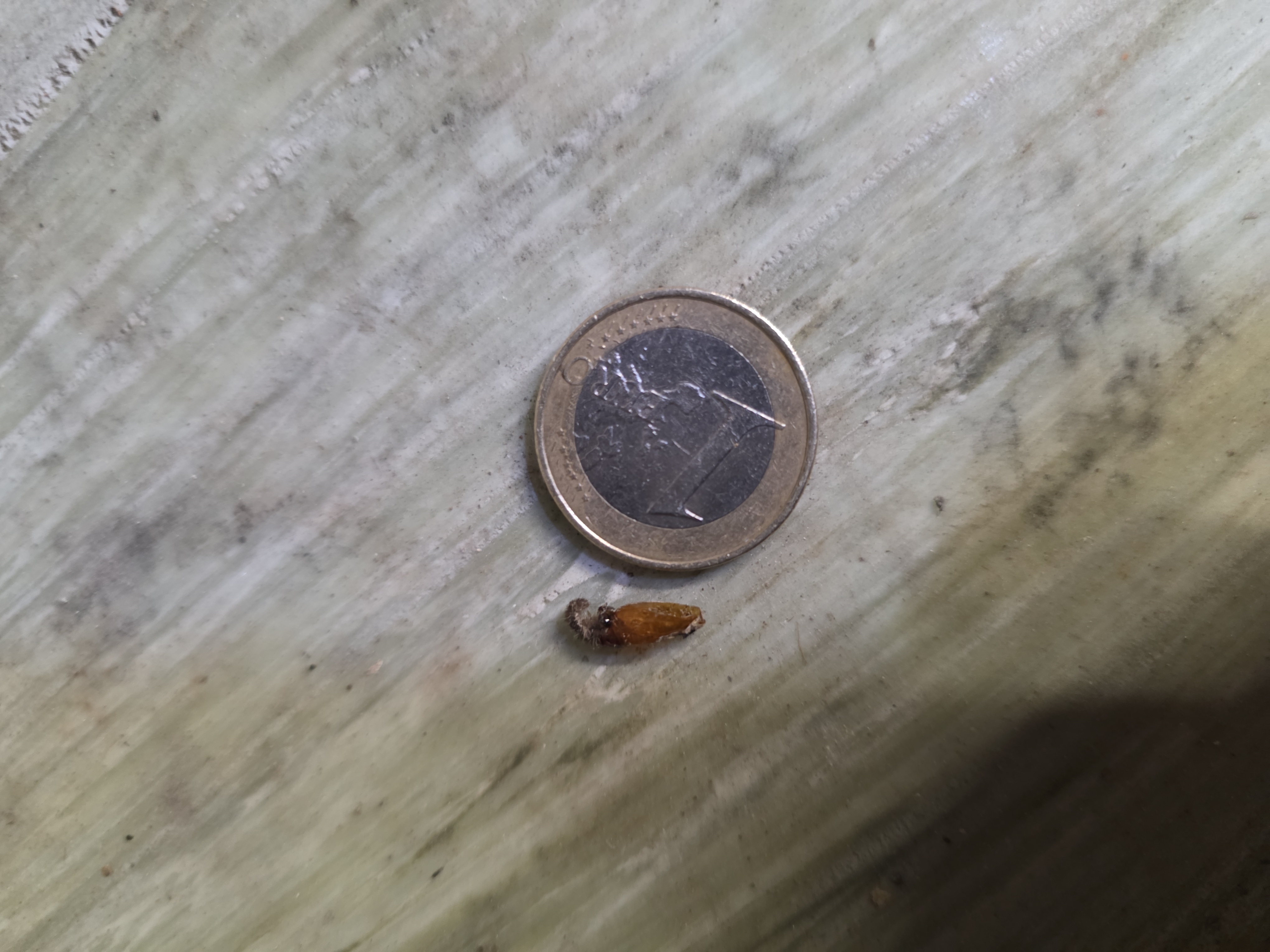

    J'ai trouvé plusieurs enveloppes brun ambré d'environ 12 à 15 mm dans les fissures d'une ancienne charpente en bois. Elles étaient regroupées au même endroit.
    Je me demande s'il s'agit de pupes (ou exuvies) de papillon de nuit, ou si cela pourrait correspondre à des nymphes de capricorne des maisons.
    J'ai également remarqué de nombreux petits trous dans certaines poutres, mais je ne sais pas s'ils sont liés à ces enveloppes ou s'ils proviennent d'un autre insecte xylophage.
    Je joins plusieurs photos : les enveloppes avec une pièce de 1 € pour l'échelle, leur emplacement dans la fissure de la poutre, ainsi que les trous visibles sur le bois.
    Pouvez-vous m'aider à identifier ces enveloppes et me dire si elles sont compatibles avec le capricorne des maisons ou s'il s'agit plus probablement d'un autre insecte ?

    les capricornes (coléoptères) ne font pas de pupe,çà c'est réservé aux diptères.

    Pas de pupe, pour les Coléoptères, mais, pour les xylophages, on peut trouver des exuvies nymphales, dans les cavités du bois.
    Ici, vu la présence de la dernière exuvie larvaire, encore à l'apex de la chrysalide vide, il s'agit de vestiges d'émergence de Lépidoptères. Les chenilles en prénymphose errent souvent à la recherche d'un endroit abrité et sûr, pour préparer cette phase au cours de laquelle les individus seront immobiles et donc très vulnérables.
    Du fait des tailles annoncées et que les chenilles étaient "poilues", je pense à des Arctiinés (ex-famille des Arctiidés, devenue sous-famille des Erebidés) ; par exemple, des Lithosies, du genre Eilema.
