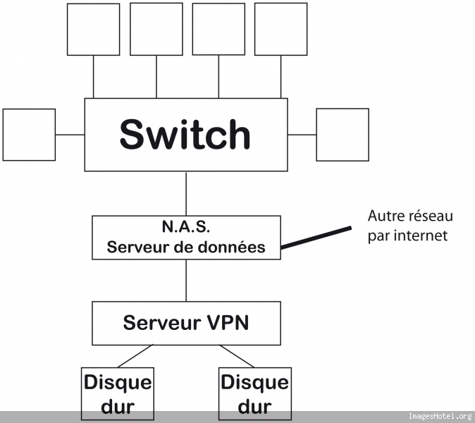

    J'ai effectué un stage en entreprise, et je dois expliquer brièvement leur réseau, mais personne n'a su m'expliquer...
    Je sais juste qu'il y a un switch pour connecter tous les ordinateurs et périphériques, un VPN, un NAS et des sauvegardes hebdomadaires et journalières.
    J'ai réalisé un schéma mais personne dans l'entreprise ou mes profs ne peut me dire si j'ai juste ou faux et où se trouve l'erreur
    http://www.imageshotel.org/images/no...chmaresau2.jpg
    Les disques durs se sont un pour la sauvegarde journalière et l'autre hebdomadaire

    C'est bon pour les PC relié au SWITCH. Mais pourquoi le VPN passe t'il par le NAS ? Il faut plutôt voir le NAS comme un espace d'échange, mais on ne passe pas nécessairement par lui. Et d'ailleurs, les deux disques dur ne devraient pas faire partie intégrante de ton NAS ??
    Je pense qu'il doit y avoir un firewall ?
    Tu devrais plutôt avoir quelque chose qui ressemble à ça :
    Code:
    [PC] [PC] [PC] [PC]
          [SWITCH]---- [Serveur de données : NAS]
         [FIREWALL]
           (VPN)
            WEB
