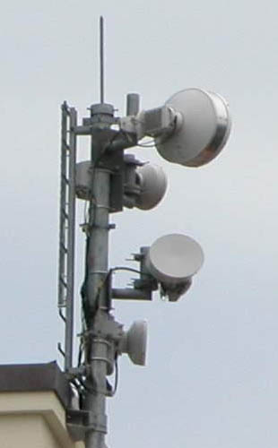

    Je me suis posé la question suivante : "quel chemin parcourt un sms"
    C'est surtout au niveau de mode de transmission: est ce sur les téléphones portables utilises des ondes du type de la radio ou est ce que ce sont carrément des ondes qui passent par des satellites?

    Non ce sont des liaisons radio classiques de relais à relais (mais cryptées).

    alors sans être un spécialiste de l'architecture GSM.
    Une connexion (ondes radio) est établie entre ton telephone et une antenne relais (BTS)
    Les BTS sont reliées en fibre/cuivre à l'architecture centrale du GSM (BSC,MSC,...). Leur rôle est de trouver où se trouve l'appelé.
    Une fois localisé, le SMS/appel est redirigé vers la BTS le gérant. Celle-ci envoie par onde radio le donnée au destinataire.
    Regarde l'architecture de GSM (archi) et tu verras où se trouve les liaisons radio (2G/3G/4G mais jamais de satellite).
    Il faut bien comprendre que les données sont remontées dans l'architecture GSM (en fibre) pour être routées et acheminées au bon destinataire (en liaison radio). Le SMS/appel ne fait pas le saut de BTS en BTS jusqu'au destinataire!
    Comme le dit JPL de relais à relais dans certain cas (lorsqu'une antenne est trop éloignée de la BSC, au lieu d'installer une fibre qui coûte très chère, l'opérateur utilise une antenne unidirectionnel (
    antenne ) pour effectuer cette connexion).
    Voila j'espère avoir pu t'aider.
