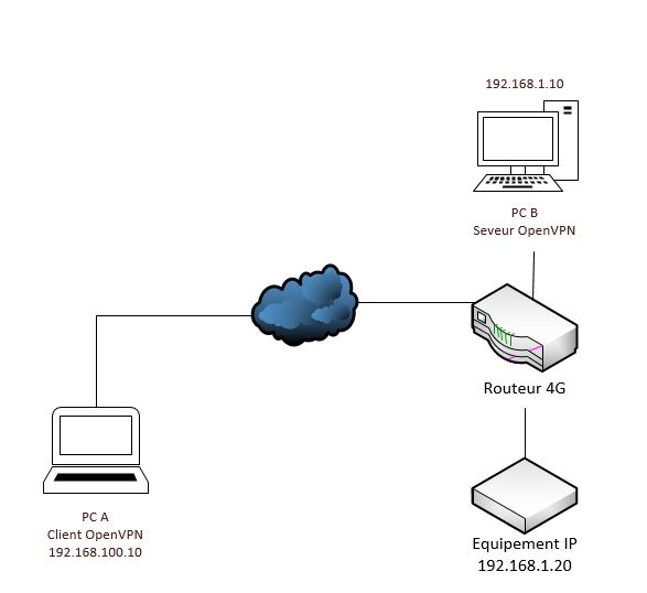

    tm68780
    Re : Translation d'adresse et routage sur routeur 4G
    Voici un petit schéma

    Flyingbike
    Responsable des forums
    Si PC A peut se connecter au VPN de PC B, il faut simplement configurer OpenVPN pour autoriser l’accès au LAN par ses clients.
    Les machines seront ainsi virtuellement sur le même LAN (cela peut être des sous réseaux distincts)
    Vous avez la main la dessus ?

    tm68780
    Oui vous avez raison
    Il y avait dans la formulation une supposition (OpenVPN marche sans NAT) qui est fausse.
    Plus de détail:
    Sur le PC A j'utilise un logiciel de domotique. Ce logiciel doit accéder à une passerelle chez mon client.
    Ce que je configure habituellement : Sur mon PC A dans le logiciel, je défini l'adresse de la passerelle ainsi que le port utilisé (adresse publique du routeur de mon client et le bon port).
    Sur le routeur du client une règle de translation, adresse publique du routeur + port vers l'équipement (passerelle IP/KNX) sur le LAN du client.
    Mais voilà encore une fois l'abonnement du client ne le permet pas.Nom : i2.JPG
Affichages : 86
Taille : 16,8 Ko
    Flyingbike
    Ok, c'est plus clair. Effectivement j'avais compris que le VPN était fonctionnel, mais par miracle.
    Du coup je ne vois pas de solution évidente sans un peu de boulot.
    Il y a la solution d'avoir le client VPN derrière le routeur ou sur le routeur lui même -> avez vous le modèle ?
    Quel type d'abonnement ? on peut chercher ce qui a une chance de passer, ce qui peut ouvrir des possibilités (par exemple, configurer un bureau à distance sur une petite machine comme un raspberry Pi, mettre le VPN sur un port particulier (openVPN, ca peut être en TCP, en UDP ou les deux, sur un port spécifique). On peut aussi mettre le client VPN sur un raspberry comme dans l'exemple https://smartlan.net/?p=941. Dans ce cas le routeur 4g et l'abonnement ne poseront pas de problème car la connexion est sortante.
