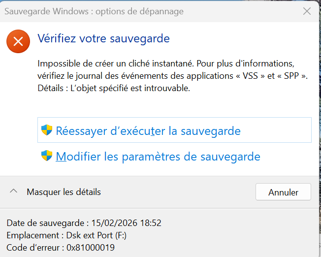

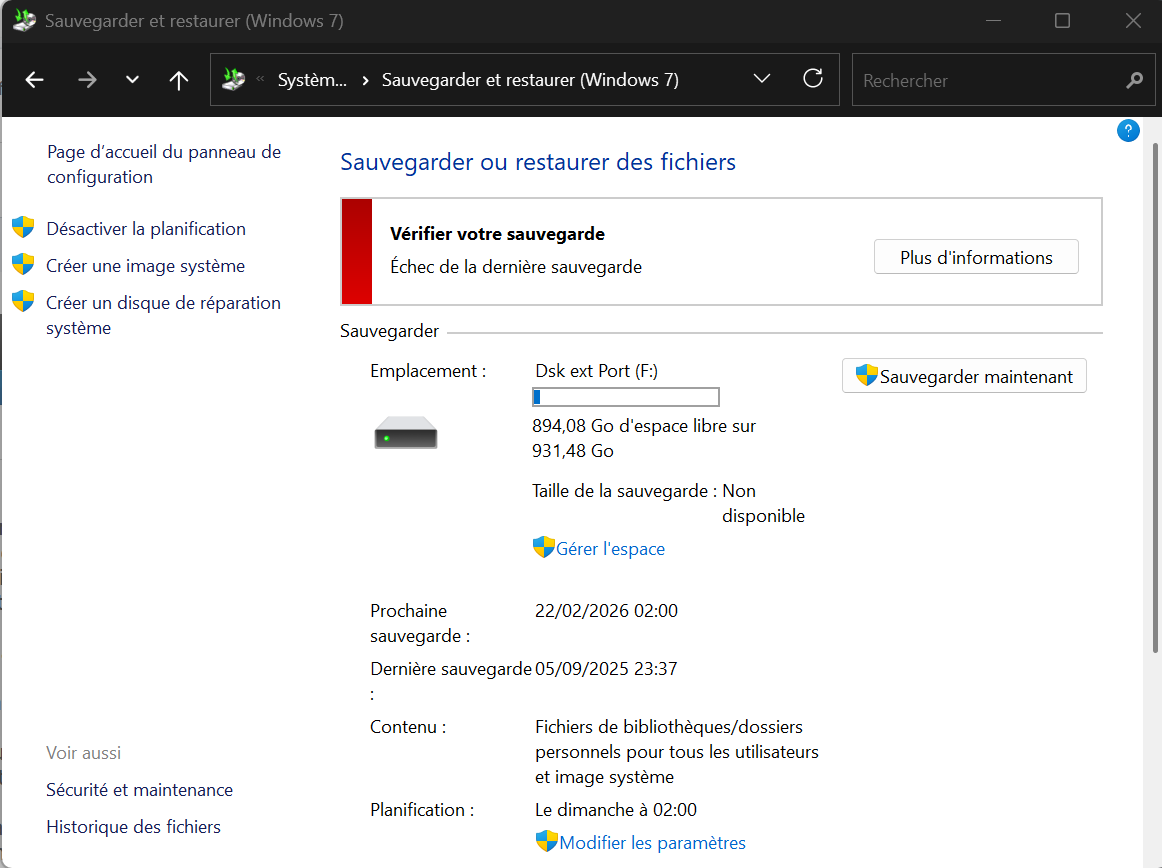

    Je tente de réaliser une telle sauvegarde sur un disque externe à partir du Panneau de configuration puis Système et sécurité puis Sauvegarder et restaurer (Windows 7). Mais la sauvegarde échoue. Voir image "Fenêtre Sauvegarder et restaurer"
    Je clique sur 'Plus d'information' puis 'Afficher les détails' et l'erreur 08x1000019 apparaît.
    Selon Copilot, le problème le plus courant concerne la partition réservée au système qui doit avoir de 100 à 500M. Or il n'y a pas de partition spécifiquement réservée au système sur le disque F destiné à ma sauvegarde.

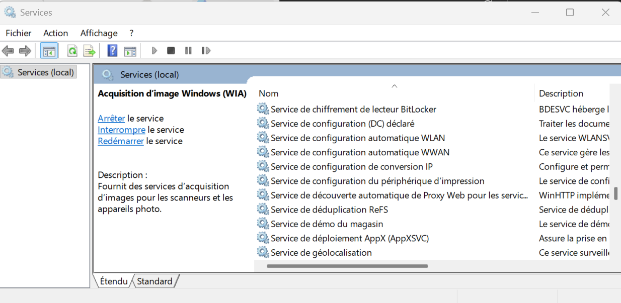

    PS : Si ce n'est pas le cas, Copilot me propose également de vérifier les services VSS et SPP, Service de cliché des volumes et Service de fournisseur de cliché logiciel Microsoft. Or je ne les trouve pas ...
    Qu'en penser ?

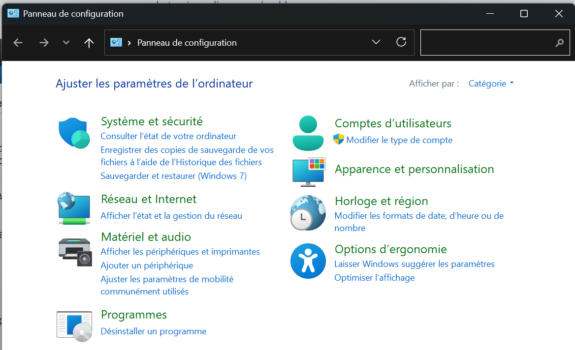

    Je me suis mal exprimé, veuillez m'en excuser. En fait, lorsque j'écris 'Sauvegarder et restaurer (Windows 7)', il s'agit de l'option proposée par le 'Panneau de configuration' pour faire des sauvegardes. Mon PC, quant à lui, tourne sous Windows 11 Famille.
    Nom : Fenêtre Panneau de config.png
Affichages : 96
Taille : 104,6 Ko
    Du coup, j'ai un doute, est-ce que j'utilise le bon outil ?

    PS : Je souhaite, d'une part sauvegarder certains dossiers non pas sur One Drive mais sur un disque externe, d'autre part réaliser une image système. C'est d'ailleurs en essayant de réaliser cette image système que survient le message d'erreur que j'évoque dans cette discussion..

    Et je suis tombé sur cette procédure qui devrait résoudre le problème
    https://jmpcomputer.over-blog.com/20...x81000019.html
    Si je la résume:
    - affecter une lettre à la partition système (celle qui se trouve avant le C), par exemple Z:
    - saisir la commande si dessous pour supprimer un journal NTFS
    fsutil usn deletejournal /N /D Z:
    (on retrouve la lettre du lecteur à la fin, il y a une coquille sur le site qui a rajouté un / devant la lettre du lecteur)
    - supprimer la lettre pour la partition système (attention à ne pas se tromper)
    - relancer la sauvegarde après redémarrage du PC
